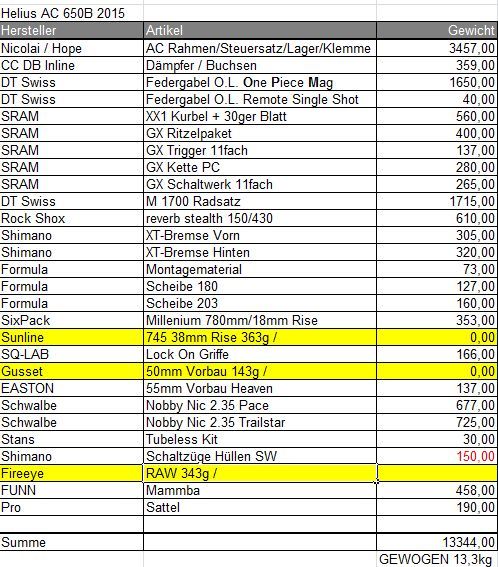

Tach, da es um den Aufbau der AC´s geht, hier mal die Liste der verbauten Teile mit den Gewichtsangaben.

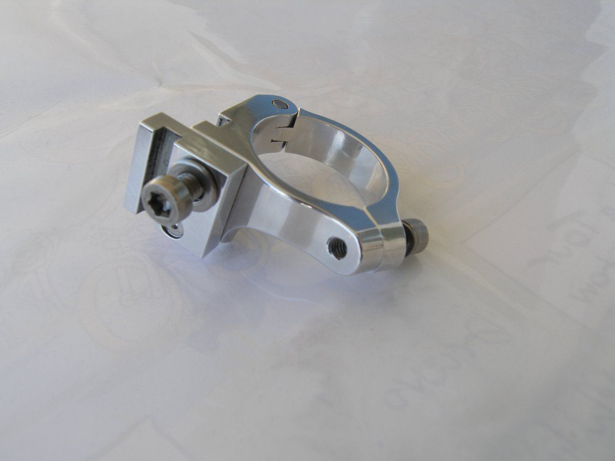

Hat jemand an seinem Helius AC 2015 ein E-Type Umwerfer montiert ?
Die original Schelle für Direkt-Mount Uimwerfer von Nicolai gefällt mir nicht so.

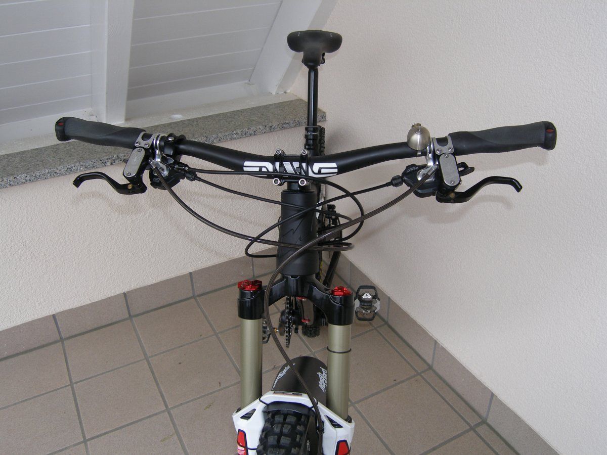

Soderle, den Winter genutzt und mal ein neues ( altes ) Helius AC 29" ( 2013 ) aufgebaut :)
Rahmen: Helius AC 29" ( M )
Kisten sind angekommen
Hope Pro 4
EX471 und ein Spanier zum Puzzle :D
Gut geworden ;)
Maxxis Ardent
Rohbau abgeschlossen ( Renthal passt leider nicht so gut )
Fertig :) ( es fehlt noch die RS Reverb Stealth - sorry für die Kabelbinder )
Renthal durch Joystick ersetzt ( passt :) )
Hope M4 Tech
Erste Ausfahrt im Schnee --> ganz grosser Spass :D
Andere Teile verbaut:
Gabel: RS Yaric
Dämpfer: RS Monarch
Antrieb: SH XT 2x10 ( noch )
Sattel: Chromag
Vorbau RF 35 mm x 50 mm
Griffe: Joystick
Gewicht nach der Ausfahrt: 14.7 kg
