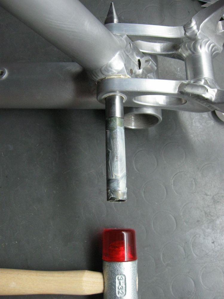

Nun mit der spitzen Seite des Montagedorn alles zentrieren und mit einem Kunststoffhamer die Achse eintreiben, dabei auf der anderen Seite am Montagedorn dagegen halten:
