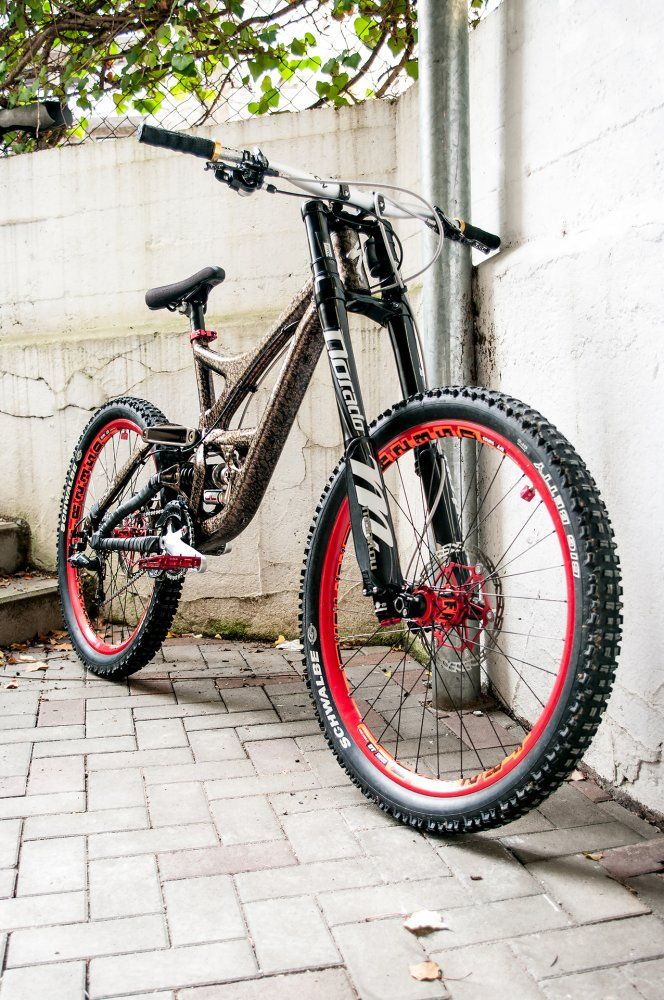

Partlist:
Rahmen: Specialized Demo 7 2008 Limited
Gabel: Manitou Dorado Pro 2013
Dämpfer: Manitou Revox Pro
LRS: DT Swiss FR2350
Reifen: Schwalbe Big Betty, kommen noch Magic Maries drauf
Bremsen: Hope Tech V4 Evo Stealth + 203mm Floating Discs
Cockpit: Easton Havoc 35
Griffe: TMR
Steuersatz: Sixpack The Cup
Kurbel: Truvativ Holzfeller + 36T Truvativ Kettenblatt
Kasette: Sram PG-990 11-32T
Kette: KMC
KeFü: e13
Pedale: Sixpack Icon AL
Schaltugn: SRAM X7 9Speed
Trigger: SRAM X9 9Speed
Sattelstütze: Race Face
Sattel: Spank Subrosa FR
Sattelklemme: Sixpack Cockring
