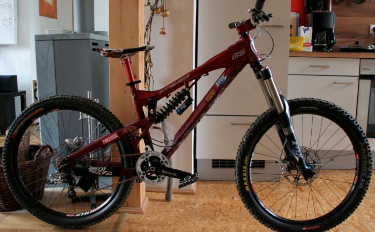

NAbend, mit sicherheit nicht perfekt aber das wird noch.. der Spacerturm muss fallen und einem CK weichen aber das muss der Weihn8s11 regeln...
