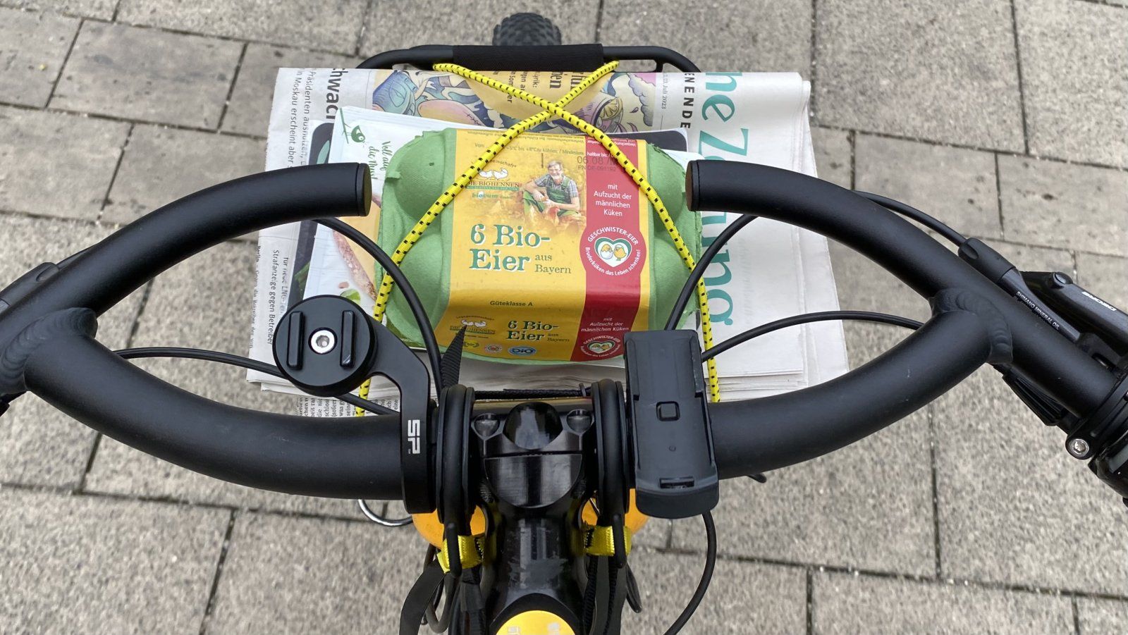

Bei dir werden die Züge nicht geklemmt, an einem Rennlenker bzw am Gravellenker jedoch unter Umständen sehr wohl. Bevor du anderen Menschen Vorurteile vorwirfst, eventuell über den eigenen Tellerrand schauen?

Nur weil es bei Dir nicht so ist, heißt es nicht, dass es bei Anderen auch so ist. Es kommt immer auf den Lenker und die aktuelle Zugverlegung an. Eventuell muß man die Züge erst umlegen. Ja klar. Von schneller Montage kann dann aber keine Rede sein und bei der Rolle kann ich es auch optimieren.
Bei Jack wird kein Spacer zerrieben. Der Spanngurt sitzt auf Höhe der Spacer und die drehen mit. Und dem Vorbau passiert nichts. Da bewegt sich nix.
D.h. bei Packtaschen (Rahmendreieck und Oberrohr) klebst Du auch nie ab, weil da nichts reiben kann. Ist ja alles fest und es bewegt sich nix. Klar 😉 Du solltest mal einen Langzeittest auch bei Regenfahrten (in der Stadt bei Baustellen) und Feldwegen/Waldwegen und auf dem Land bei verschmutzten Straßen vornehmen.
