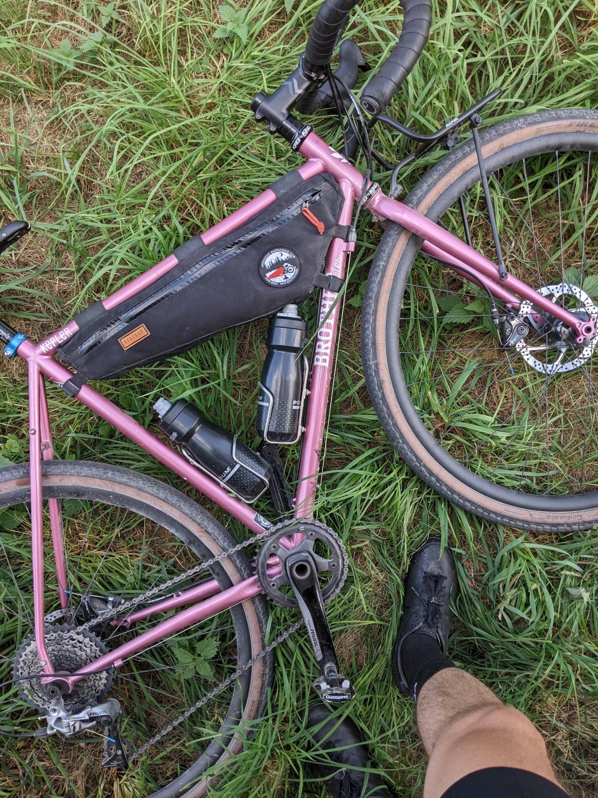

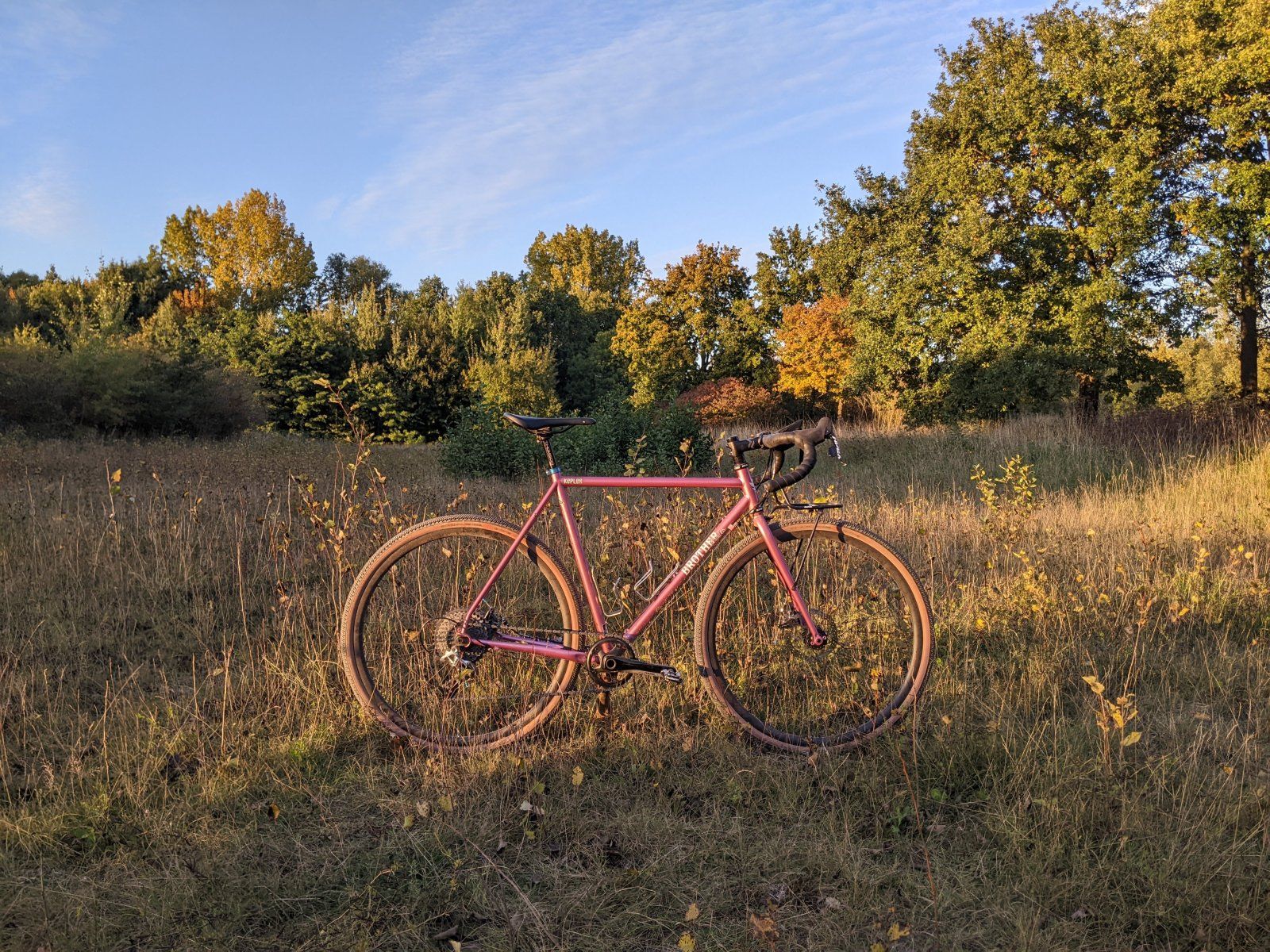

Wenn sonst niemand möchte... habe ein pinkes Kepler in Größe 56 und es ist definitiv mein liebstes und vielseitigstes Rad im Fuhrpark.
Ich hab beim Kepler meiner Frau Velo Orange smooth Bleche in 58 mm verbaut, allerdings 650b. Ich kann die vorbehaltlos empfehlen. Installation ist jetzt auch nicht mega easy, aber wenn dran, halten sie sicher und klappern nicht.
Sehr schöner Aufbau, mir schwebt für die Dame des Hauses ähnliches vor, allerdings zuerst einmal sicherheitshalber mit Flatbar. Ist das ein 50er oder 52er Rahmen? Magst du als Anhaltspunkt auch noch die Körpergröße der Pilotin preisgeben?
Danke :)
Das ist ein 50er Rahmen, und die Pilotin misst 1,60 m.

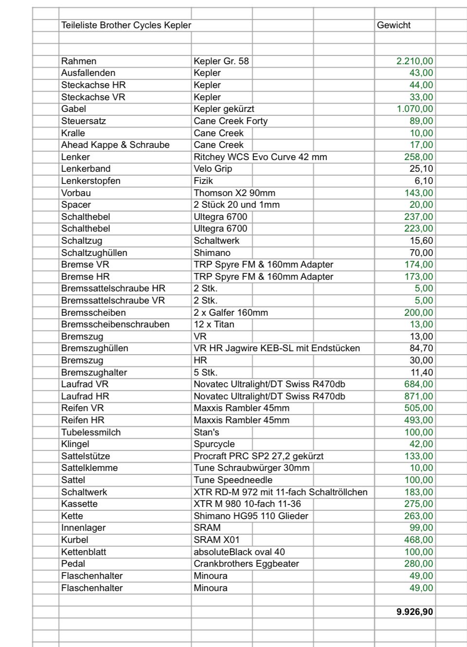

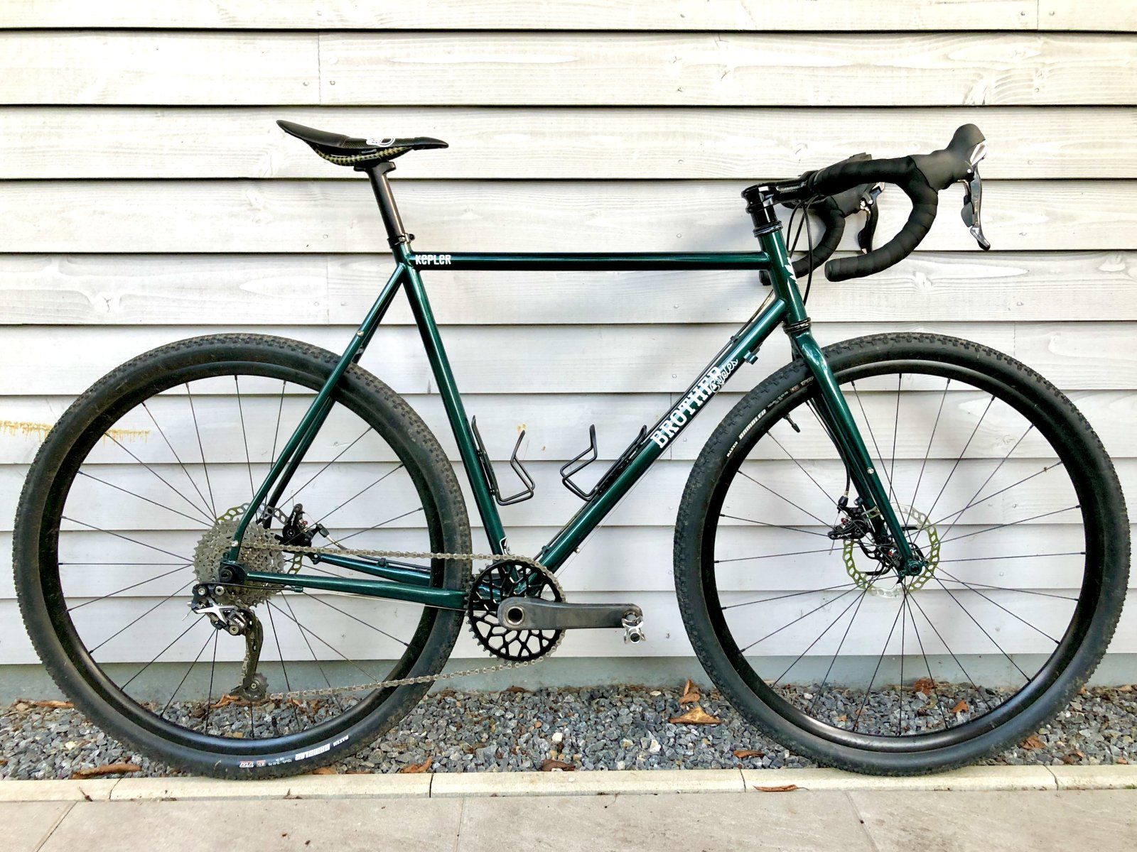

Habe den Brother Rahmen zusammen gesteckt, bessere Bilder vom fertigen Aufbau folgen....
Ich musste den Rahmen von innen mit Korrosionsschutz fluten -> Rahmen ist zwar von innen beschichtet, aber das Oberrohr hat man komplett vergessen, war blank.
Der Rahmen ist ansonsten sehr wertig ausgeführt, alle Gewinde passen nichts muss nachgeschnitten werden.
In meiner ersten Ausbaustufe mit mechanischen Bremsen bin ich unter 10kg geblieben.

Holy moly. Mega spannend. Dankeschön. Du scheinst da sehr organisiert zu sein.
Ich versuche einfach mein Glück: hast du evtl. auch eine Liste an "Spezialwerkzeugen", die man für das Kepler benötigt? Das ähnelt sich wahrscheinlich zu anderen Fahrrädern. Frage mich nur, ob es da was spezifisches gibt.
sieht ziemlich nice aus dein Fahrrad. bin gerade noch unschlüssig ob grün oder schwarz. Brauner Sattel und Lenkerband kann ich mir in der Kombi noch gut vorstellen oder aber ein grüngrauer Sattel und graues Lenkerband, vielleicht auch nett.
