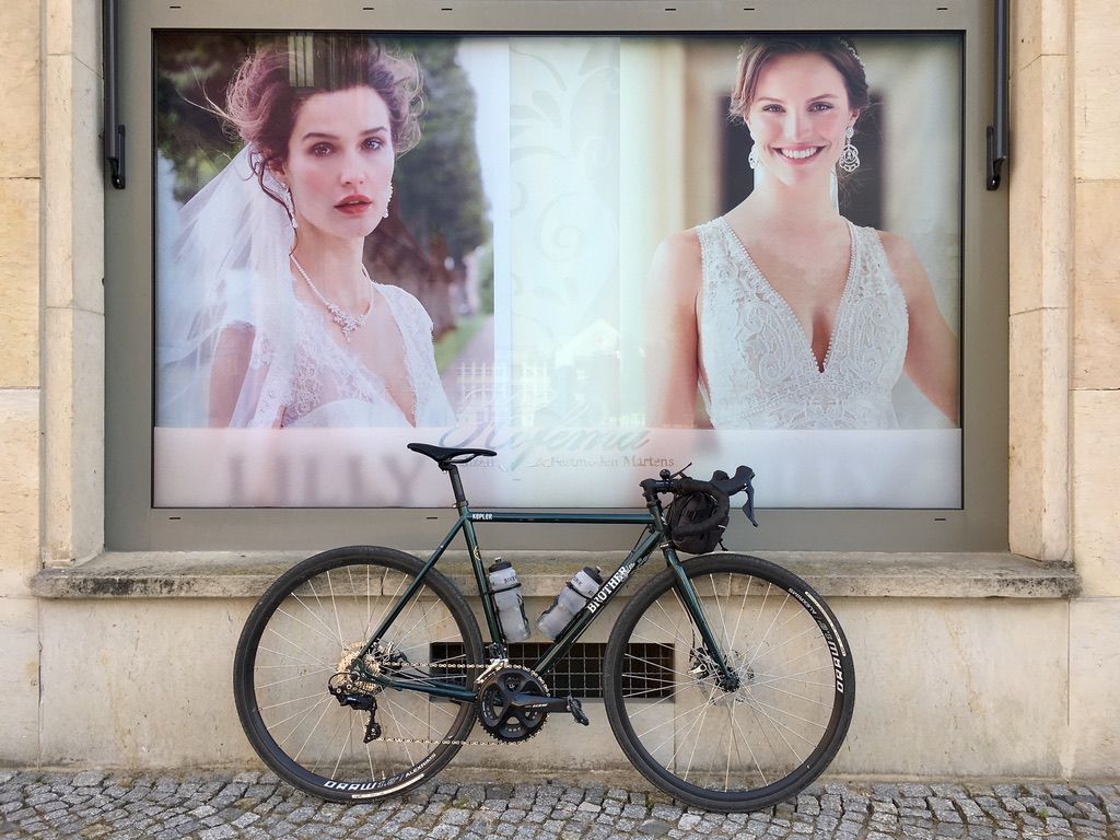

Ich habe im Januar'23 mein Kepler gebraucht über die KA gekauft. Dort wurde ein "54er" angeboten und nach einem Vergleich mit der Geometrietabelle von Brother Cycles war ich sehr zuversichtlich, das mir das Rad "passen" würde.
Dabei ist für mich immer der wichtigste Indikator, ob mir ein Rahmen passen kann, die effektive Länge des Oberrohrs ... die beträgt beim 54er Kepler 545mm. Bei meinen Rennrädern bevorzuge ich tatsächlich auch Rahmengrößen von 54 bis 55cm bei Sattel- und Oberrohr (eff.) jeweils c/c gemessen.
Die Auswahl und Einstellung der neuen Komponenten (Vorbau und Lenker) ergab sich durch den Übertrag der entsprechenden Maße meines bevorzugten Rennrades, mit dem ich "bequem" Tagestouren bis zu 300km Länge fahren kann.
Da ich an all meinen Rädern den gleichen Sattel fahre, passte mir das Kepler so vom ersten Tag an PERFEKT!
Daraus resultiert ...
... diese "persönliche" Einstellung meines 54er-Kepler:
Vorbau 100mm / -17°, Lenker 400mm mit Backsweep 4° / Flare 12°, Gabel gekürzt auf 15mm Spacer-Höhe, Sattelstütze mit 20mm Setback, Überhöhung 90mm, Distanz Sattelstütze > Lenkerklemmung c/c = 645mm.
Oben abgebildet ist das Kepler mit einer Bereifung Gravelking SK TLC 32mm. Die "Stand-Over"-Höhe von 795mm habe ich gerade mit einem anderen LRS mit 28mm Gatorskins gemessen.
Stack? Reach? Keine Ahnung.

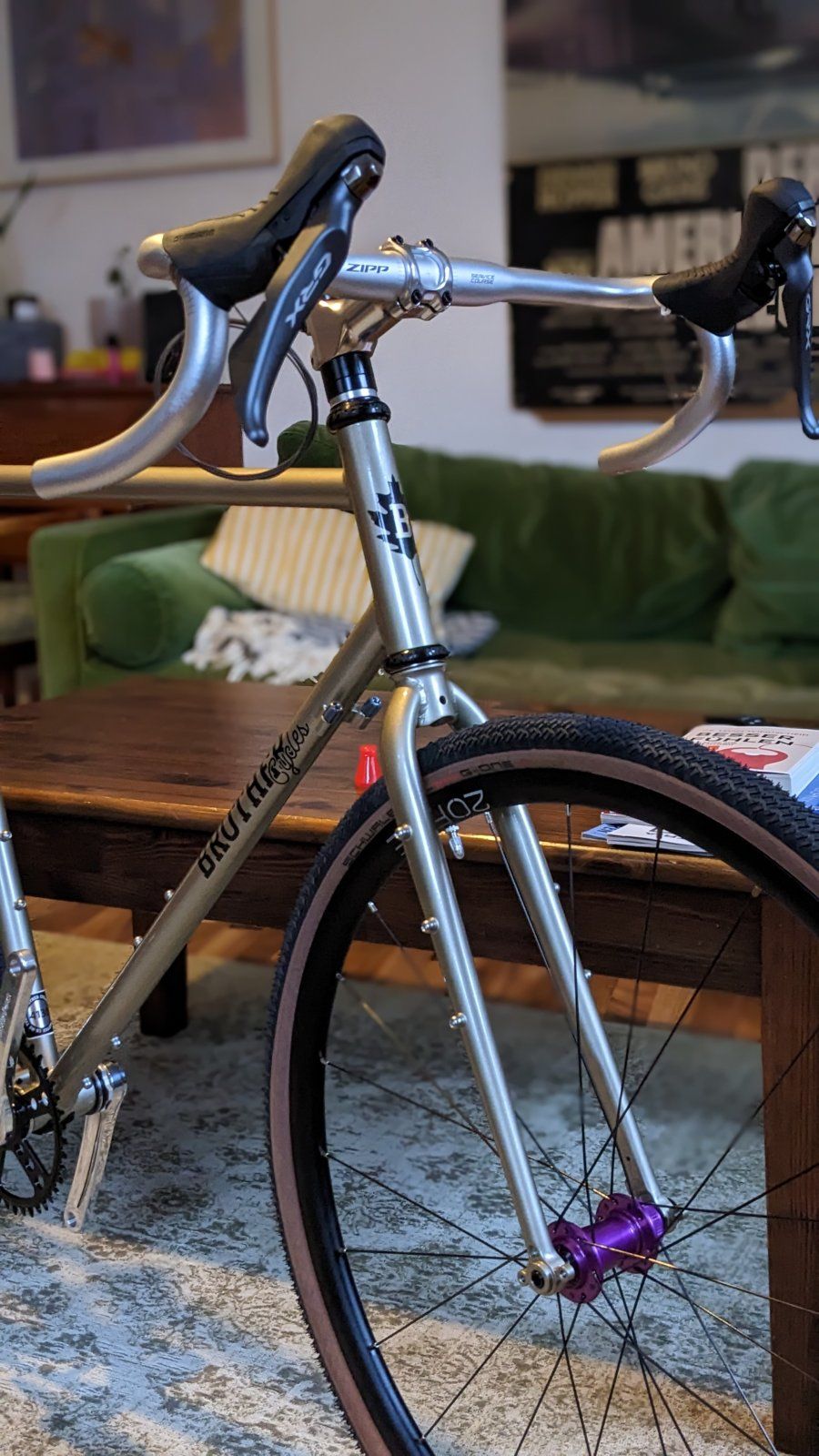

Also ich bin mit dem gold dann doch ganz happy :)
Das war Absicht :) das soll schon alles n bissl freestyle sein. Aber die Spacer/Vorbau sind provisorisch
