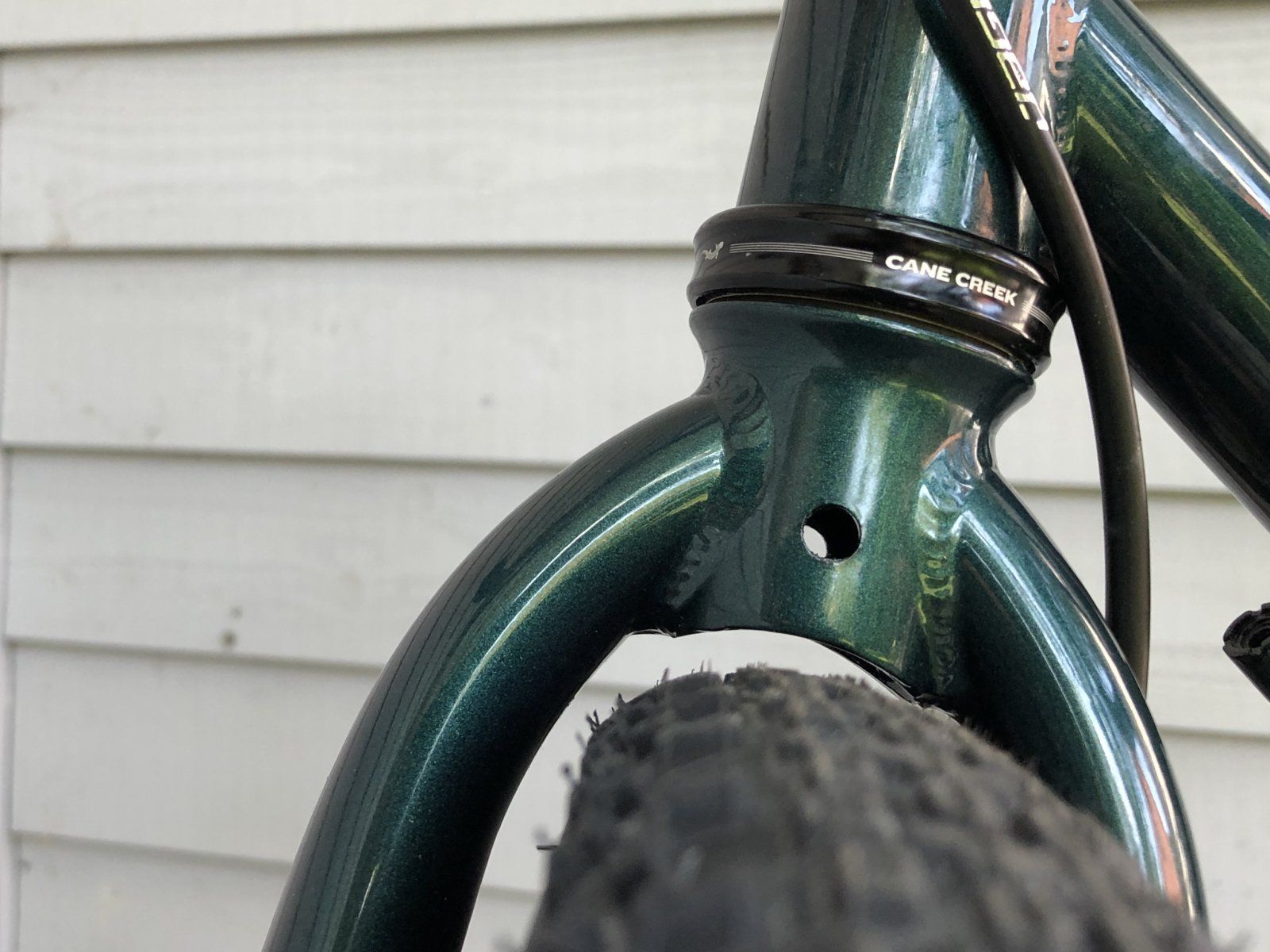

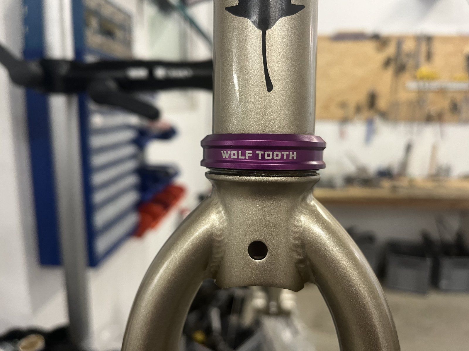

Endlich alle Teile zusammen, mein Kepler kann aufgebaut werden. Ist mein erster Aufbau deshalb. Deshalb verzeiht mir schonmal die halbklugen Fragen, aber: ist der Abstand zwischen Gabel und unterer Headseteinheit korrekt? Dachte die Installation des Crown Race hat gut funktioniert. Sieht aber komisch aus.
Der Spalt ist schon recht groß. Ist der Gabelkonus richtig rum aufgesetzt? Dreht sich die Gabel vernünftig?
Wolftooth Steuersatz hatte ich noch keinen, vielleicht soll das so. Ich habe jetzt auf die Schnelle keine vernünftigen Detailfotos, aber man kann erkennen dass der Spalt bei meinem Cane Creek Steuersatz
größer war als beim Veloci

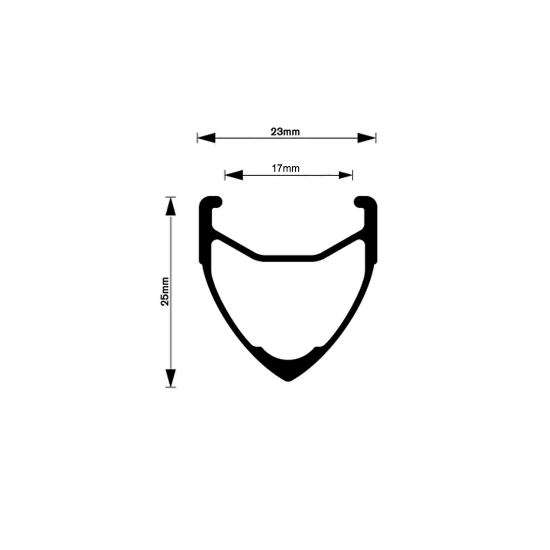

Bei "Felgen mit hoher Flanke in Silber/ polierter Optik" fallen mir die ARCHETYPE von H Plus Son ein.
Die gibt es in silber poliert für 28, 32 oder 36 Speichen z.B. HIER.
Allerdings sind diese Felgen nicht sooo hoch und auch nicht sooo breit – für 35/38mm breite Reifen sollte es aber reichen. Die Maße im Profil:​
