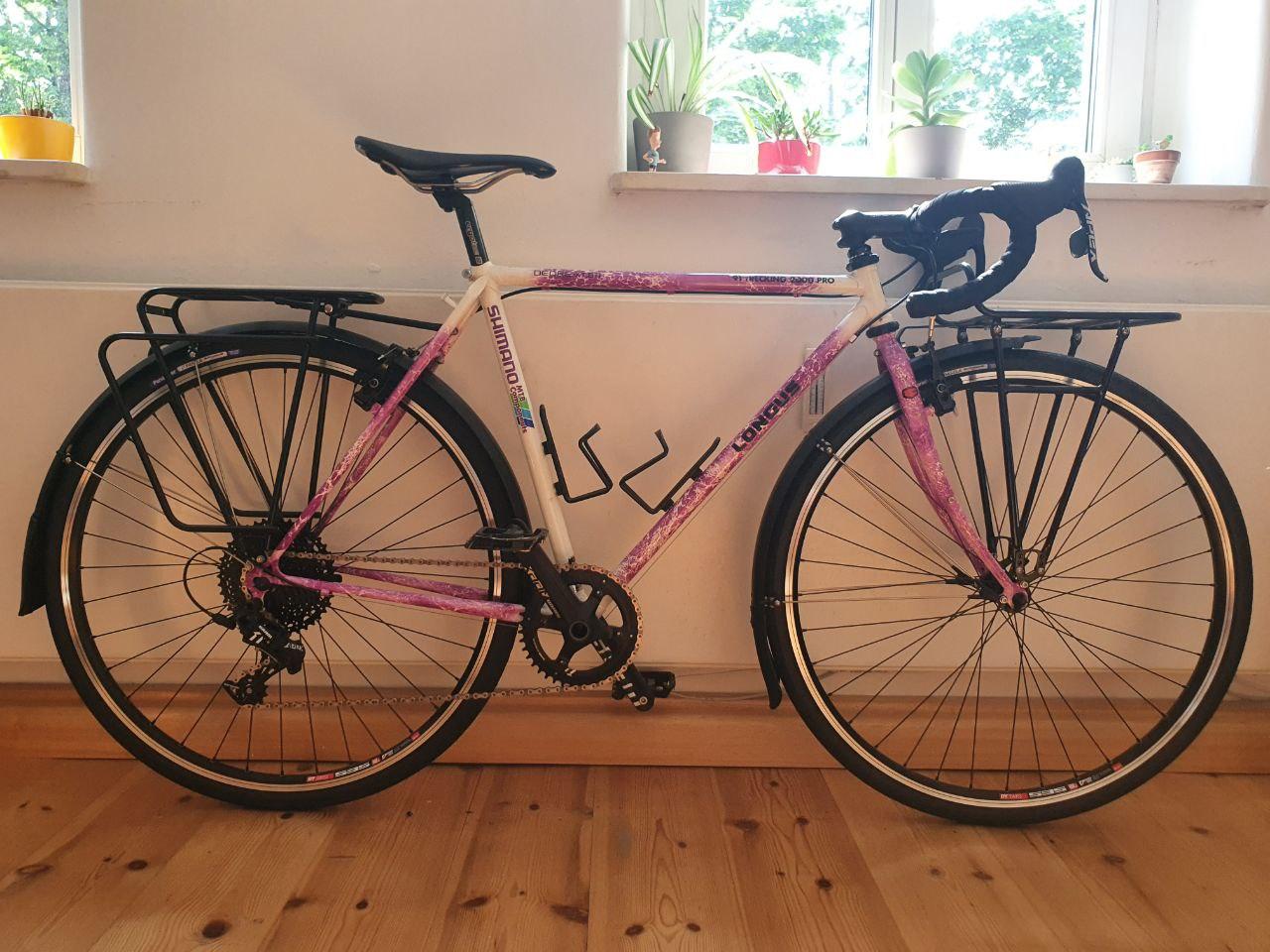

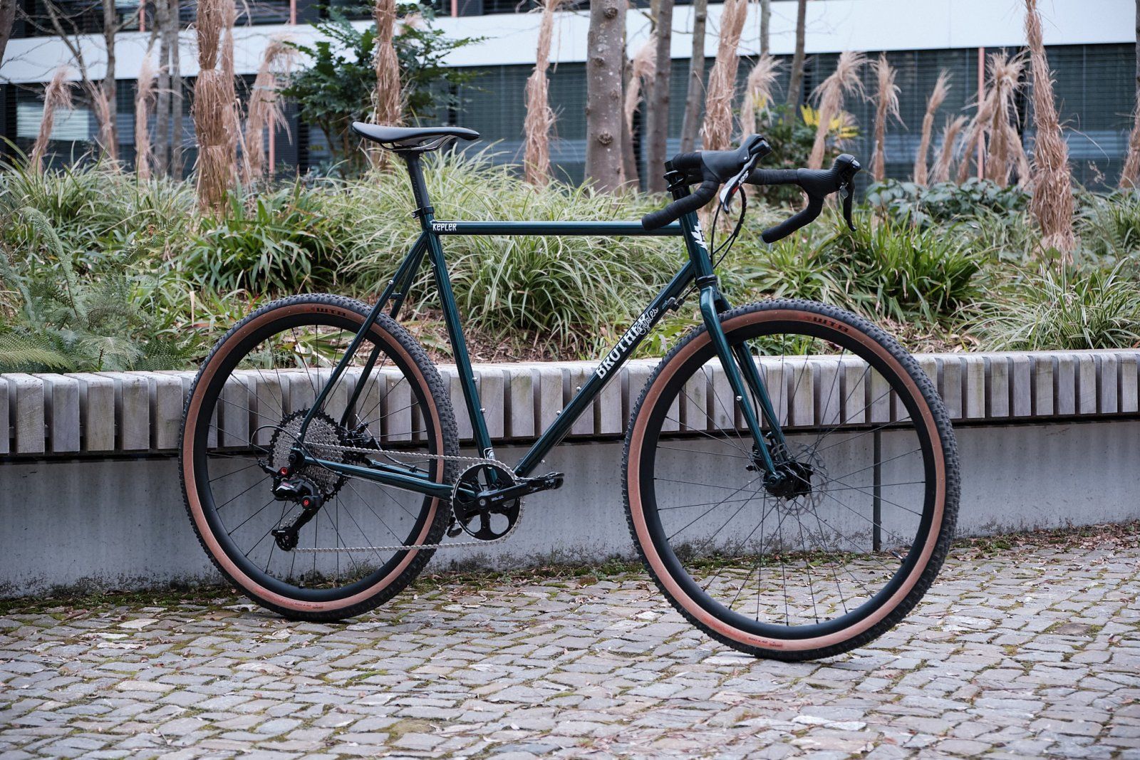

Hey zusammen,
ich liebäugele aktuell auch mit dem Aufbau eines Brother Kepler Disc und wollte mal in die Runde fragen, ob jemand einen 52er/54er Aufbau hat und mir mal den Standover ausmessen könnte? Zuletzt bin ich ein Longus gefahren (siehe Bild). Das Brother soll ähnlich aufgebaut werden. Das Longus hatte c-c 51,5 Rahmenhöhe und ca. c-c 55 Oberrohr und hat eigtl. ganz gut gepasst mit kurzem Vorbau. Die Brother Varianten liegen ja irgendwie dazwischen, deswegen bin ich noch ziemlich unsicher, welche RH ich mir holen sollte. Bin 171 groß, hab aber eher kurze Beine im Vergleich zum Rest. :D
Gefühlt tendiere ich eher zum 52er, aber bei nem 700 Euro Rahmen möchte ich mir da schon 110% sicher sein.
Danke euch!

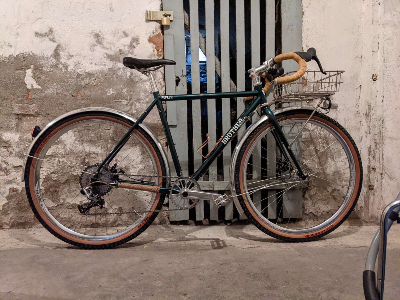

Frisch nachgemessen: Standover 76 cm mit 650*47b Bereifung beim 50er Rahmen.
So steht es aktuell da, neu mit Körbchen und Beleuchtung jetzt voll alltagstauglich. Leider nur ein Kellerbild.
Coolio Danke! Ich plane mit 700c Felgen und 37er Reifen in etwa. Dann wird wohl die 52er RH passen, denke ich. Meine Obergrenze für Standover wäre 79cm.
P.S. schicker Aufbau :)

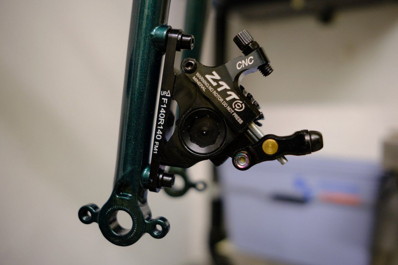

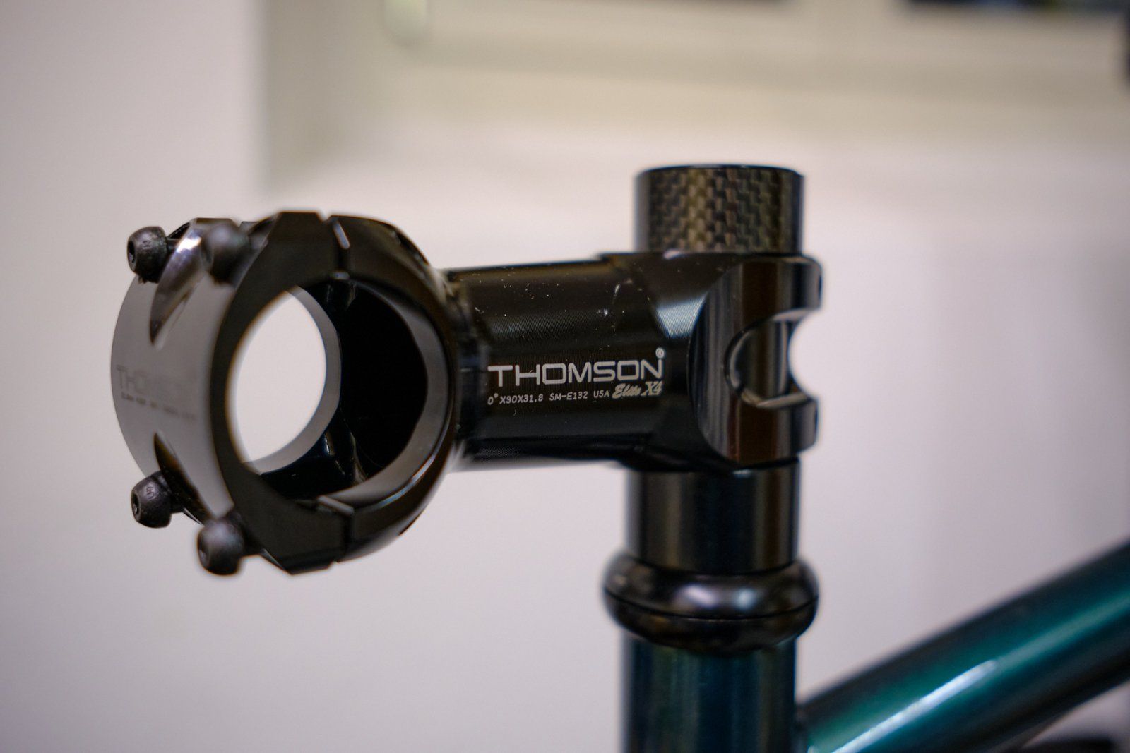

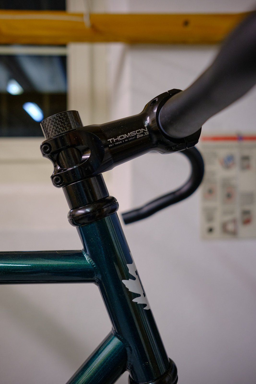

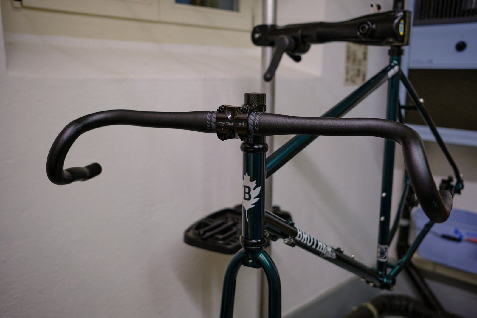

Bei mir ging es mittlerweile auch etwas weiter mit dem Aufbau.
Den nicht ganz so hübschen Vorbau wollte ich ja tauschen. Da ist mir ein Thomson für einen fairen Taler über den weg gelaufen. Als leidenschaftlicher MTB'ler aber DropBar-Pappnase musste ich dann nach der Montage feststellen, dass ein 0° Vorbau ab einer gewissen Länge 0 besser aussieht. Diese Baustelle ist noch nicht abgeschlossen:p
Beim Thema Schaltung und Bremsen habe ich mich aufgrund vom Preis und Verfügbarkeit auf das Experiment AliExpress eingelassen. Bin gespannt ob ich das nach der ersten Fahrt nicht bereue:D
Nun schaue ich aber zuversichtlich einem etwas speditiveren Ende entgegen. Bis auf die Bremskabel sind alle Teile hier, aber das lässt sich ja leicht besorgen.

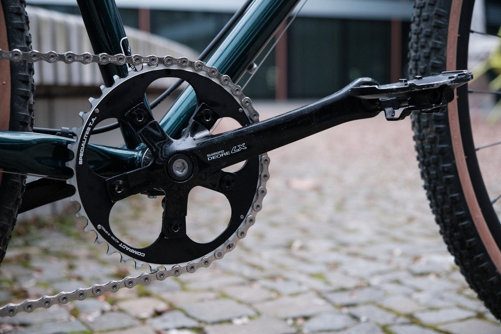

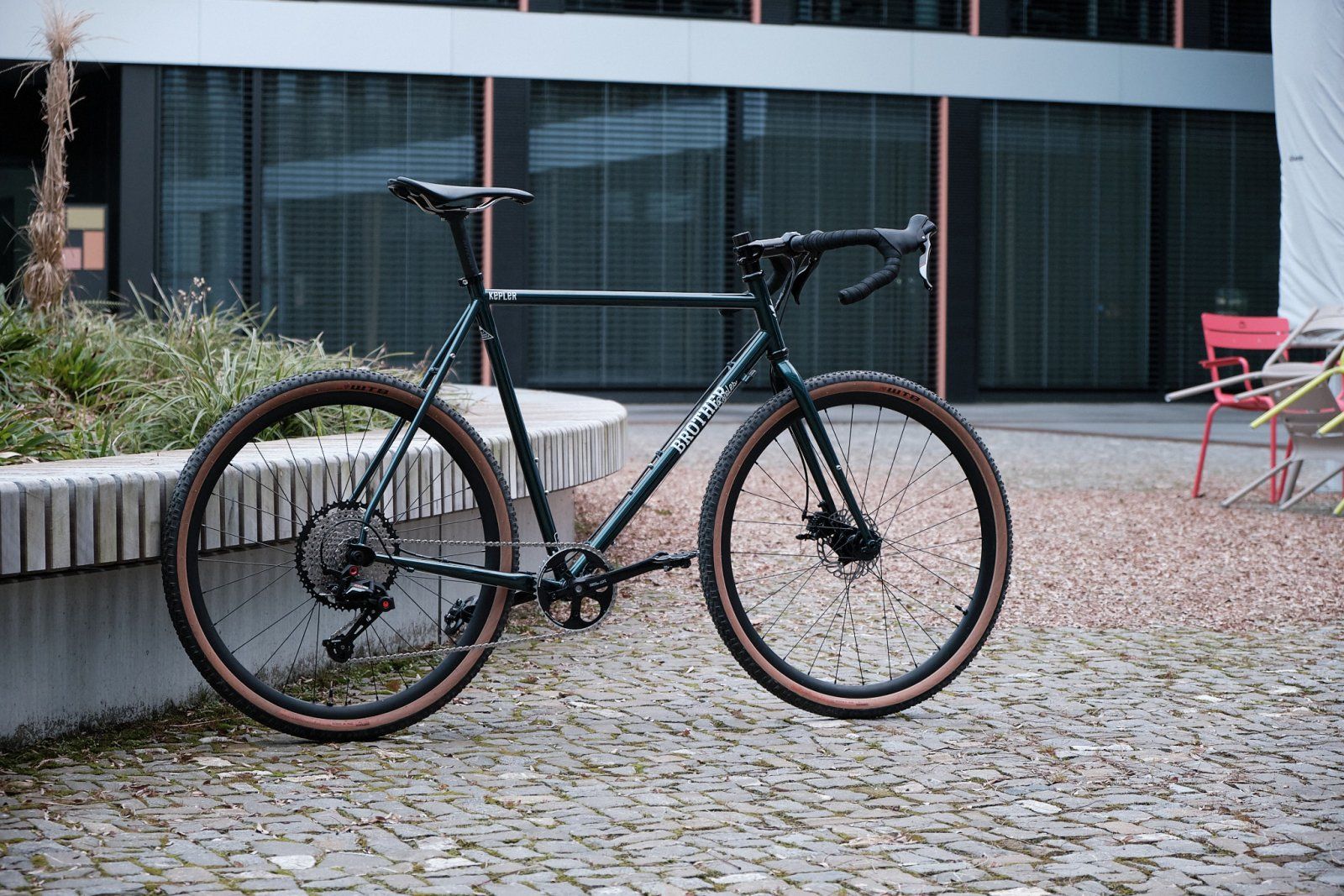

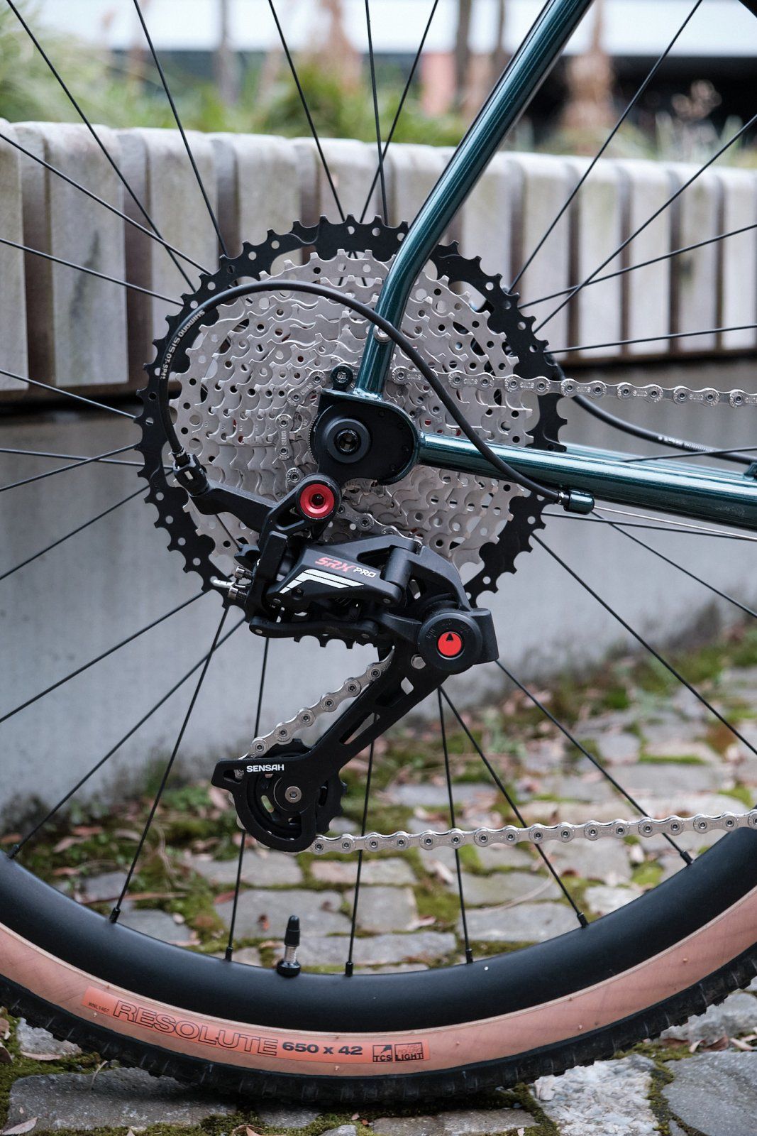

So Leute, es ist geschafft!
Cooles Kepler!

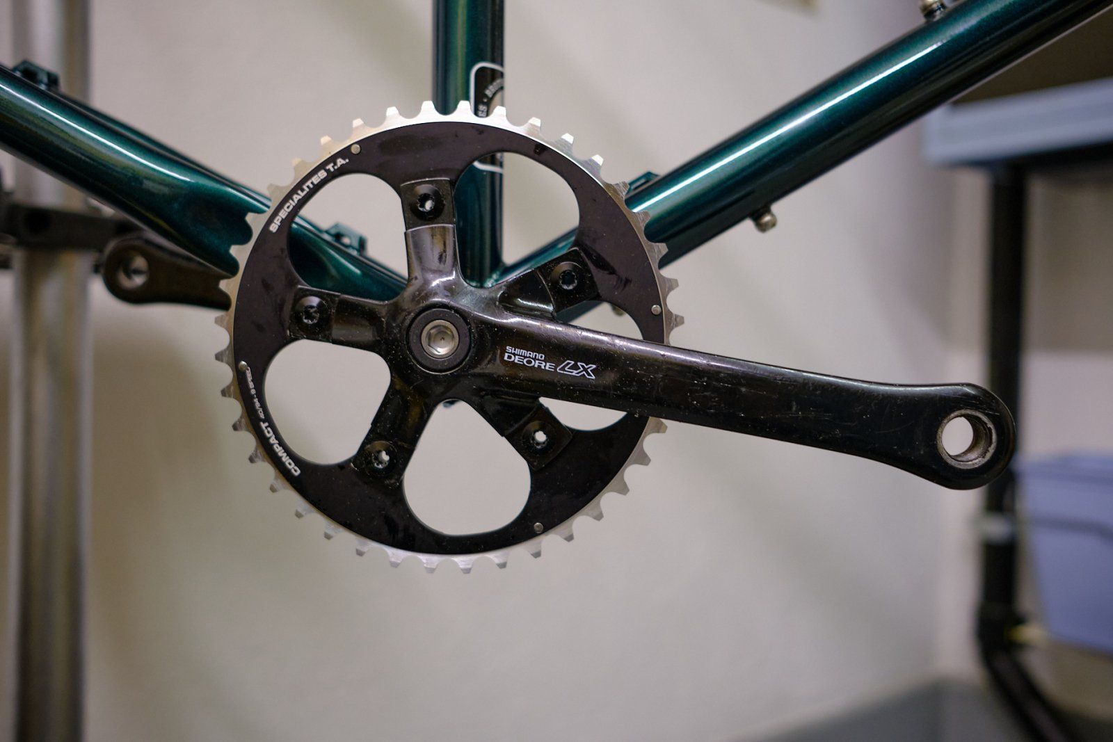

Funktioniert das vorne 1-fach ohne Narrow-Wide Blatt?

Cooles Kepler!
Danke.
Bin erst durch die Gegend gecruist ohne heftigeres Schütteln, darum keine qualifizierte Aussage. Der Clutch des Sensah Schaltwerks ist auch nicht die Offenbarung.

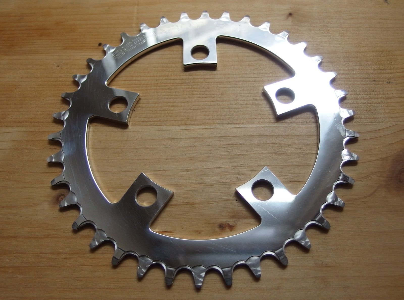

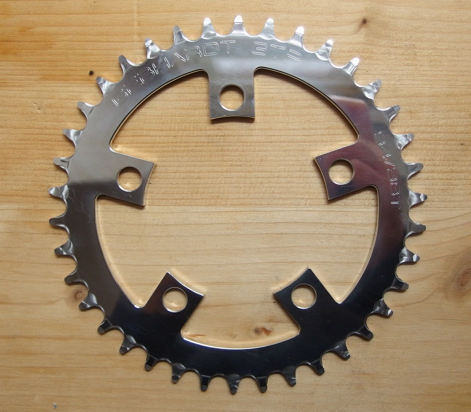

Leider ist aber so dass ich für den Lochkreis und 5-Arm Aufnahme kein N/W Kettenblatt gefunden habe. Für den Fall dass es die Kette nicht hält, werde ich dann wohl oder eher nach einer Kurbel mit DM KB umschauen.
Für den wahrscheinlich 94er Lochkreis der Kurbel gibts von Wolf Tooth ein Narrow-Wide Blatt (eher teuer) und ich glaube noch einen dänischen (?) Anbieter. Anstatt DM ginge auch eine 110er Lochkreis-Kurbel - da gibts viel Auswahl und einige N-W Kettenblätter.
Top, Stridsland hat genau das was wonach ich suchte. Danke für den Tipp!
Bei Wolftooth geht das BCD 94 nur bis 32t und mit dem Offset wäre das an der eigentlichen 3-fach Kurbel eher suboptimal. Oder bin zu blöd und find das gemeinte nicht:D
