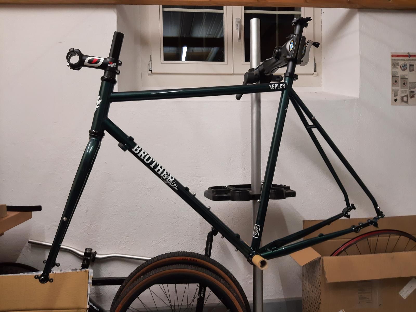

Hey zusammen,
ich liebäugele aktuell auch mit dem Aufbau eines Brother Kepler Disc und wollte mal in die Runde fragen, ob jemand einen 52er/54er Aufbau hat und mir mal den Standover ausmessen könnte? Zuletzt bin ich ein Longus gefahren (siehe Bild). Das Brother soll ähnlich aufgebaut werden. Das Longus hatte c-c 51,5 Rahmenhöhe und ca. c-c 55 Oberrohr und hat eigtl. ganz gut gepasst mit kurzem Vorbau. Die Brother Varianten liegen ja irgendwie dazwischen, deswegen bin ich noch ziemlich unsicher, welche RH ich mir holen sollte. Bin 171 groß, hab aber eher kurze Beine im Vergleich zum Rest. :D
Gefühlt tendiere ich eher zum 52er, aber bei nem 700 Euro Rahmen möchte ich mir da schon 110% sicher sein.
Danke euch!
@friederjohannes hat ein kleines Kepler aufgebaut, vielleicht kann der helfen?
Die Rahmen haben 0 Sloping, dafür ist das Steuerrohr kurz.
