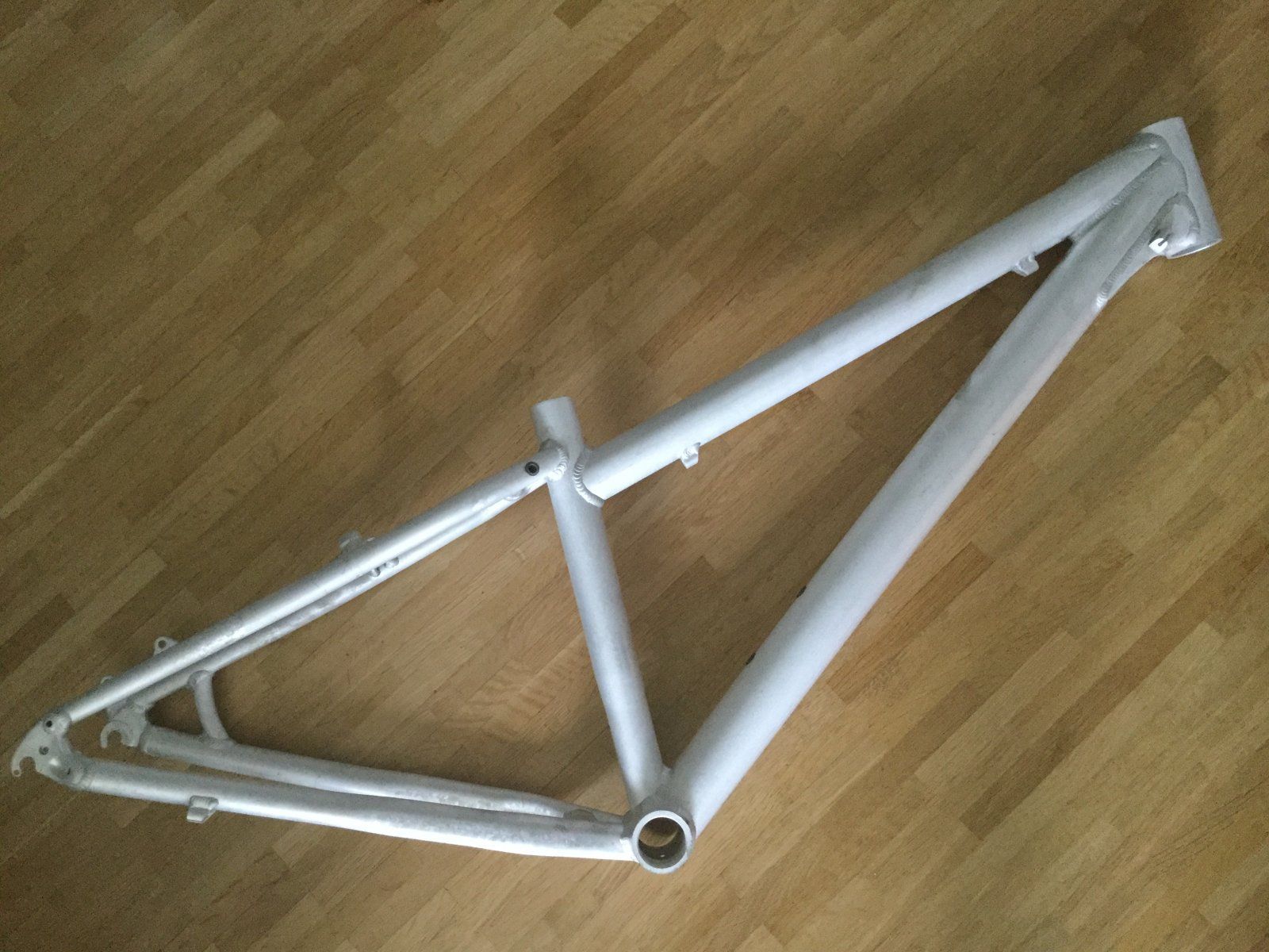

Was kostet so ein Rahmen Pulvern?Hallo,
ich brauch mal kurz eine Entscheidungshilfe zur Zugeverlegung, bzw dessen Befestigung.
Ich würde gern bevor der Rahmen zum pulvern geht, alles unnötige und unschöne entfernen.
Der Schaltzug soll unterhalb Oberrohr und obere Hinterbaustrebe geschlossen verlegt werden, gibt es da negative Erfahrungen was die durchgehende Zughülle angeht?
Die hintere Bremsleitung wird ebenso unterhalb des Oberrohrs und an der oberen Hinterbaustrebe befestigt.
Die Leitungen und Bowdenzüge sollen mit Klebehaltern befestigt werden, etwas zum anlöten habe ich leider nicht finden können?
Als drittes hätte ich am Oberrohr noch gern die Option einer 3ten Befestigungsmöglichkeit für eine optionale Variostütze.
Ich bin eigentlich kein Fan von endgültigen Lösungen und möchte mir immer gern einen Plan B behalten, aber im Gegenzug möchte ich mich Im Nachgang nicht ärgern weil ich hätte mehr machen können.
Genauso geht es mir mit den zahlreichen Löchern , macht es Sinn diese zu verschliessen, oder eher nicht?
Was würdet ihr machen?
Über eine Verlegung innerhalb des Oberrohr habe ich auch schon nachgedacht, jedoch schrecken mich die evtl klappernden Zughüllen innerhAlb des Rahmens ab?
