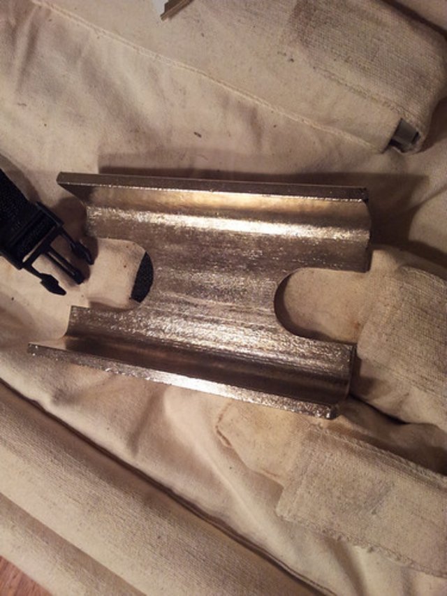

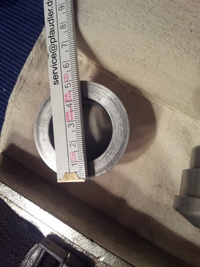

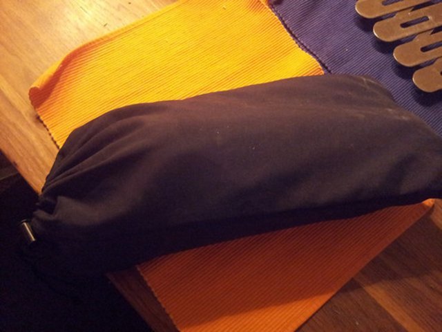

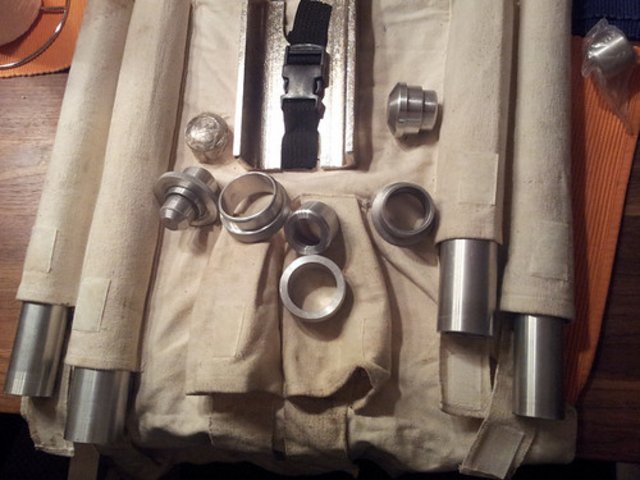

So kommt das Säckchen daher:
Mit dem Lager-entfern-Werkzeug:
jeder Menge Krempel, den ich nicht zuordnen kann:
Rohre in allen möglichen Durchmessern und Teilen, die genau reinpassen:ka:

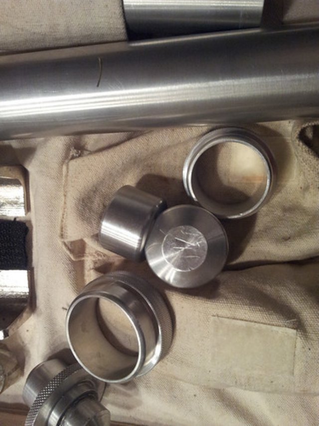

und das hier das entscheidende Teil, das ich zum Lager einpressen oft (also 2 Mal) genutzt habe. Das liegt auf dem kompletten Lagerring auf. Ich hab es immer erst "falschrum" genutzt, um den Gabelschaft "kommen zu sehen" und dann richtig rum, damit es komplett auf dem Lager aufliegt. Ob es so gedacht war, kann ich leider nicht beantworten:ka:
Ich schätze mal, Du hast die Bilder jetzt noch nicht gesehen;) Schau mal, ob Du davon was brauchen kannst, ich hab da keine Last, das eine oder andere Teil mal auszuleihen. Hier gab es früher mal einen namens CarstenB, der mir auch sicher jedes Teil des Werkzeugsatzes erklären könnte und der hat mir sowas auch teilweise angeboten. Ich habe es nie in Anspruch genommen, aber wenn der das angeboten hat, dann würde ich das vertrauenswürdigen Forenmitgliedern auch anbieten. Ich seine Fußstapfen kann ich zwar nie treten, die er hier hinterlassen hat, aber nett sein kann ich trotzdem ;)
Also wenn Du was brauchen kannst davon, lass es mich wissen:daumen:

Der Holger hat vollkommen recht! :daumen:
Mit diesem Werkzeug in #563 werden nur Steuersatzschalen eingepresst!
Im Prinzip ist dieses Werkzeug für die neue, obere Lagerschale geeignet, nur wird das Werkzeug nicht für die großen Durchmesser passen.
Um das obere Lager einzupressen brauchts z.B. eine große Nuss aus dem Ratschenkasten, die mit ihrem äußeren Durchmesser auf dem äußeren Lagerring aufliegt. Diese Nuss wird mit einer Spindel oder einer Gewindestange mit 6kt-Mutter, nach unten gezogen. Ich nehme in Ermangelung solcher Profiwerkzeuge, eine große Schraubzwinge. Dazu braucht es aber etwas Gefühl, um nicht zu verkannten.
Es grüßt Euch der Armin!
