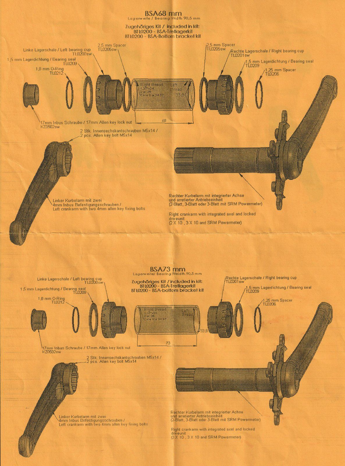

Oder noch einfacher: Du hast ja schon einen O-Ring im System, den würde ich durch einen etwas dickeren ersetzen:
Ah, dann ist der erste der beiden O-Ringe schon gut verdrückt.
Bei meiner Black Food sind rechts zwei 1,25mm dicke Alu- oder Kunststoffringe, links ein 1,25mm Ring und ein O-Ring. Ich habe für eine bessere Kettenlinie einen der 1,25mm Ringe von rechts nach links gesetzt.
Wie dick ist dann der O-Ring von der linken Seite? Mit ca. +0,5mm mehr Schnurdicke bist Du dabei!
Ich glaube du hast recht, Armin, der eine da auf dem Bild ist wohl eher kein O-Ring. Muss ich morgen bei Tageslicht nochmals anschauen. Mein Augenlicht wird offenbar auch nicht besser :cool:
Edit: Bestätigt. Nur einer der beiden schlanken Ringe ist ein O-Ring mit Innendurchmesser 30.5 und Schnurdicke 1.5. Also bräuchte ich wohl einen mit etwa gleichem Innendurchmesser und Schnurdicke 2. Mal schauen, ob sich sowas finden lässt. Die Freude, dass O-Ringe, die mit Garmin Velocomputern für den Halter geliefert werden, passen könnten, verflog schnell. Die sind leider etwas zu gross.
Eines empfand ich bei der Kurbeldemontage auch als seltsam. Zunächst wollten sich die Lagerschalen nämlich nicht vom Rahmen lösen. Das Problem lag allerdings am DAS (dümmster anzunehmender Schrauber). Ich nahm nämlich einfach an, dass wie bei den Pedalen das Rechtsgewinde auf der rechten Seite ist und das Linksgewinde links damit durchs pedalieren sozusagen ein Selbstsicherungseffekt entsteht. Beim BSA Gewinde ist das gerade umgekehrt. Verstehe zwar nicht weshalb, ist aber so. :ka:
Äh Urs, es ist ja eigentlich noch müßig sich Gedanken über die Dicke eines anderen O-Rings zu machen. Miss erst mal Deine momentane Tretlagergehäusebreite und dann noch mal nach dem Fräsen. Die Differenz kann man dann für den neuen O-Ring auf den alten aufschlagen.
Ich verstehe auch nicht ganz, warum Du unbedingt auf der linken (?) Seite gleich 0,5mm abfräsen möchtest, für die Kettenlinie spielen ja 0,5mm hin oder her echt keine Rolle. Normal fräst man deshalb auf beiden Seiten nur ganz zart den Lack runter (muss nicht ganz entfernt werden), dann sollten die beiden Stirnseiten parallel sein.

Der Plan war natürlich von der rechten Seite 0.4 mm und von der linken 0.1 mm abzufräsen. Das ergäbe dann eine Lagergehäusebreite (rein rechnerisch) von 72.5. Um dann wieder auf 73 zu kommen, müsste ich eben links wieder 0.5 mm unterlegen.
Aus folgender Überlegung habe ich ehrlich gesagt nicht viel Bedenken, dass das Kettenblatt an der Strebe vorbeigeht. Das Ursprüngliche 36-er der 3x9 Kurbel, welches ja genau auf der 47.5 Kettenlinie hätte liegen müssen, ging ja auch vorbei, bzw. dafür wurde der Rahmen damals ja ausgelegt.
Das kann man sehr schlecht selber messen und der gebrauchte wird schon gedehnt sein. Ich würde annehmen, dass dieser O-Ring dem oben in der Zeichnung angegebenen enspricht, also 28x1,8.
Das wäre dann der passende Ersatz: https://www.dkl-kugellager-shop.de/28_1__O-Ringe__22_4

Nachfolgend der Beipackzettel zu meiner Smart Foot. Von vorzeitigem Bruch steht nix drauf :D
Um nochmal auf die Theorie zurückzukommen wäre wohl eine 0.5-er Distanzscheibe zwischen linker Lagerschale und Tretlagergehäuse die eleganteste Lösung. Im oberen Bild anstelle des 2.5 mm Spacers. Aber wie Armin richtig bemerkte, die sanfte Planfräsung ohne nennenswerten Materialabtrag ist natürlich die minimalinvasive Lösung und daher allen brachialen Ansätzen vorzuziehen.
