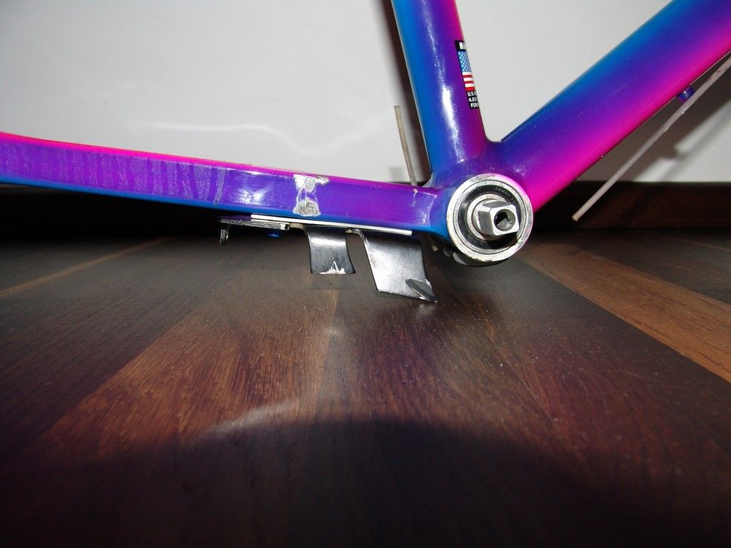

Auf jeden Fall habe ich den Rahmen jetzt erstmal von all seinen Teilen befreit und den Uralt-Schlamm in der Badewanne abgeduscht (und dabei mit dem CDC gleich die Wanne zerkratzt... uiuiui, das gab Ärger mit der Regierung:streit:).
Jetzt steht das gute Teil hier also rum und wartet auf seine Aufarbeitung.
Die Lager laufen alle super, Beulen sind nicht vorhanden und der Lack ist nicht ausgebleicht.
Wichtig ist auch, dass ich den Rahmen damals nicht aufgebohrt habe. Ich bin zwar zwischenzeitlich mal eine Magura Hydraulikbremse gefahren, die Züge verliefen aber zum Glück außerhalb des Rahmens und waren mit Kabelbindern befestigt (grusel).
Von daher schonmal eine sehr gute Basis.
2-3 Lackabplatzer zeugen von seiner Vergangenheit im aktiven MTB-Dienst, Chainsucks ließen sich trotz CDC irgendwie auch nicht vermeiden, aber was einen nicht tötet, das macht einen nur härter :i2:
Und da gehen die Fragen auch schon los:
Sollte ich die Lackmacken ausbessern oder soll der Rahmen seine Wunden offen tragen.
Die Frage wäre ja auch, womit ausbessern oder von wem ausbessern lassen...?!
Als erstes wird der Rahmen aber mal poliert.
Hat da jemand Empfehlungen, womit dies am besten zu machen ist? Bin für alle Tipps dankbar.

gratulation zum rahmen, echt schönes teil. auch eine meiner traumfarben, die ich einmal live erleben konnte, aber nie besitzen sollte.....
zum aufbau würde ich zu schwarzen parts greifen, naben, stütze, spanner, felgen, und ein paar kleine sachen. bei den komponenten käme mir nichts als 900er ans rad. silberne teile und skinnwalls stehen ihm glaub ich nicht so.

Ach ja, die Lackplatzer würde ich so lassen. Bisschen Patina schadet nicht und es sieht ja noch sehr
harmlos aus...
Passende Farbe findet sich ohnehin nicht und "knapp daneben ausgebessert" fallen die Stellen erst recht auf!
ich wuerde die lackmacken schon ausbessern. weniger der optik wegen aber es sind oft die stellen, wo dann das alu unter dem lack zu korridieren beginnt wenn es der witterung ausgesetzt wird. jon rock stellt auf wunsch auch "touch up" kits zusammen in den passenden farben.
