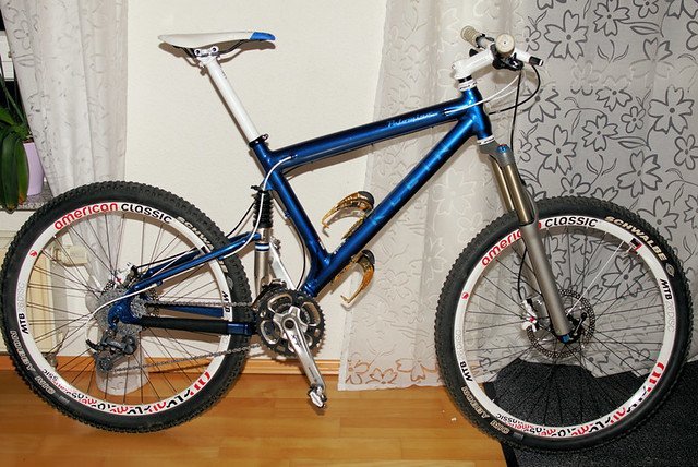

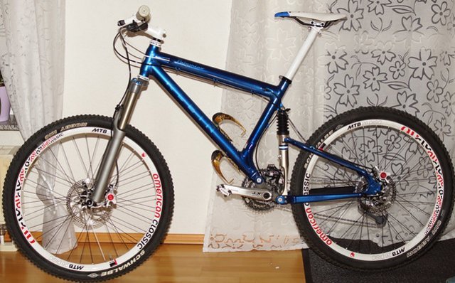

Klein Palomino Aufbau
...aber mal nen kleinen Zwischenstand hätte ich ;)
Hat fast alles mit diesem hier getauscht:
Gabel, Laufräder, Lenker, Vorbau, Bremse, Kurbel....dafür hat das Adept eine XTR-Kurbel bekommen ;) - so freuen sich beide Bikes.
aber der Storck-Sattel muss noch runter. Von Martin lackiert, da kann nicht noch ein Sattel von Markus drauf sein...eins von beiden reicht....

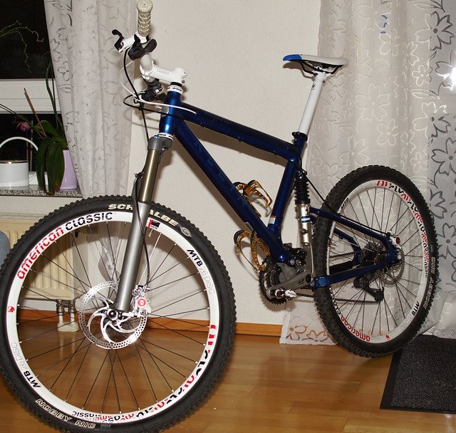

Mensch Holger: Das sieht ja richtig lecker aus!
So etwas hätte ich bei meiner "Sette Comuni"-Tour haben sollen. Ich persöhnlich würde da nur noch einen kürzeren Vorbau und Hörnchen anschrauben. Ach ja, und Klickies kann ich nicht! So wie gezeigt, sieht's aber natürlich besser aus!
Ich wünsche Dir schönes Wetter, es grüßt Armin!
Der Vorbau kommt wohl auch noch kürzer. Der lag grade noch mit dem Lenker gemeinsam rum. War damals so am zerbröselten Palomino dran. Ein kurzer tune würde mir gefallen. Wenn jemand einen 150er Tune brauchen kann und gegen was kurzes tauschen will ;). Den orangenen Tune kann ich auch nicht nehmen. Viel zu bunt an dem Rad.
AHHHH...die Klicks sind auch noch vom Storck...bike-tech. Vielleicht kommen wirklich noch Plattformpedale dran ;)
Dafür gibts aber sicher einen Markt ...Aber Hörnchen gehn gar nicht an so nem hohen Lenker. Ich mach ja viel Unsinn, aber das sieht wirklich nix aus.
Das mit den Hörnchen verstehe ich. Bei mir in der Gegend gehören die aber zu Grundausstattung, sonst kommt man die Steigungen nicht richtig hoch. Da bin ich skrupellos - an einen Riserlenker passen die auch :cool::
Der Stuntzi fährt auch so! Muss wohl an den unterschiedlichen Höhenunterschieden bei Euch und bei mir liegen ;).
Hey, daß Rad muss Dir gefallen, nicht mir!
Es grüßt Armin!
Das sehe ich genauso .....Hörnchen gehen garnicht !
An meinem Palomino sind die Bremsleitungen übrigens auch schwarz !
Das Adept ist sehr schön ! Im Detail ist natürlich immer überall was zu finden.
Am güldenen Palomino hab ich die Dinger ja auch verbaut, aber nur weils welche in GOLD gab ...
Ist zwar auch ein sogenannter Freeride-Lenker, aber das geht grad noch so von der Optik...und mit Gewichtsverlagerung komm ich besser die steilen Rampen hoch als mit Hörnern. Ewig lange Steigungen haben wir ja nicht, wo man ziehen müsste...
@ wieweitnoch? Ach ja übrigens zum Thema "im Detail geht immer was": Den FSA Orbit Vorbau in weiß gibts grad für kleines Geld überall...so um die 25 Euro ;) Das würde dem weißen auch noch gut stehen. Ich überleg grade fürs blaue ;)

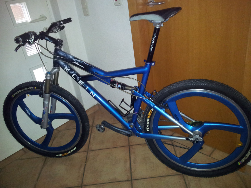

Ich hoffe, dass es keinen Schnee mehr gibt, denn das aktuelle Adept Pro in der Kinderausführung ist grade fertig...da will ich mal zur Doppel-Adept-Tour aufbrechen, aber NICHT im Schnee...(aber das ist ja im Adept Thema...muss ich gleich noch den Enstand vermelden...)

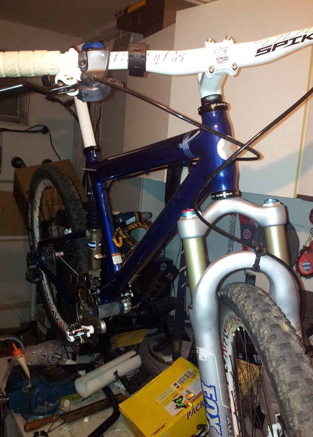

So...Adept ist fertig, nächster Hobel auf die improvisierte Werkbank gewuchtet:
Sowas macht Spaß - für nur ne kleine optische Veränderung ewig lang zu schrauben;)
Steuersatz soll raus...dafür muss allerdings alles ab...
Und wenn die Gabel schonmal raus ist, kann man auch gleich ne andere einbauen, bevor sie hier vergammelt;) F100 raus, TALAS RLC 100-140 rein.

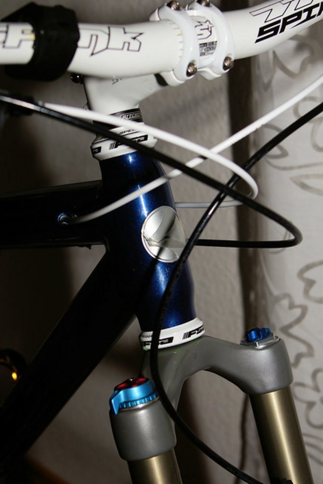

So...das neue, vorher nie aufgebaute nur-Disc Palomino ist nun auch fertig:
dachte ich zumindest...schau nochmal aufs Display und denke gleich: Da stimmt was nicht. Hab ich wirklich die Bremsleitung außenrum verlegt...Foto weggelegt, Werkzeug geholt...
2. Versuch:
besser;)
