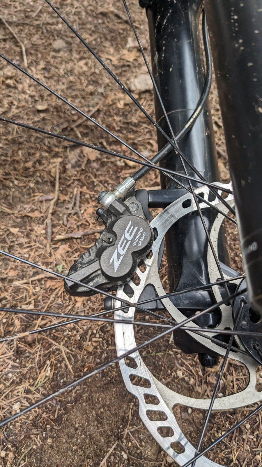

Heute auf der Trailrunde haben wir vor einem der Downhills eine kleine Fresspause eingelegt. Ich saß auf dem Boden neben dem Vorderrad eines Freundes, der sich am Tag davor bei mir beschwert hat, dass seine zee nicht bissig ist und er deshalb keine stopies machen kann. Nach ihm lag das an der Zee, die ja doch nicht so gut ist wie eine Saint. Ich hab da nur eine Augenbraue hochgezogen, das damals aber so hingenommen.
Und plötzlich fällt mir das hier auf:
Also haben wir den (falsch herum) montierten Postmount Spacer entfernt. Das war komplizierter als gedacht, da die beiden Bremssattelschrauben zu lang für die Montage ohne Adapter waren. Dafür mussten wir dann von 2 Bikes die Bremssattelschrauben durchtauschen, um 2 passende zu finden.
Danach hat die Bremse dann auch stoppies machen können :)

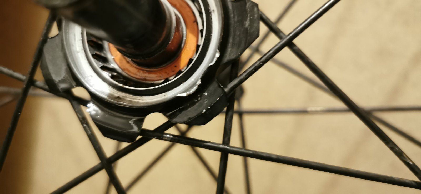

Ich kann da auch noch was beitragen, hoffe dass es nicht zu schlimm ist.
Pedale drehen sich in letzter Zeit dauernd mit wenn ich die Füße hoch mache beim Fahren, merkt man auch beim abfahren und das die Kette Mucken macht.
Zum X-Mal den Dt-Swiss Freilauf ausgebaut und genau wie die Kugellager gereinigt und gefettet.
Wollte dann die schauen ob ich noch weiter reinkomme und Achse ausbauen etc. Aber der Spacer bewegte sich keinen Millimeter.
Wollte den zuerst mit der Achse ausschlagen, kein Millimeter, dann raushebeln wie im Internet beschrieben, sogar mit Unterlage(!)! Und dann das:
Und ich bin mir sicher, dass der Freilauf immernoch nicht frei dreht, bzw. Die Pedale sich mitdrehen.
Hatte ich auch schon. Bei mir hatte ich mal die Achse zu fest angezogen und dabei die Hülse gestaucht. Danach genau gleiche Symtome... :aufreg::wut:
