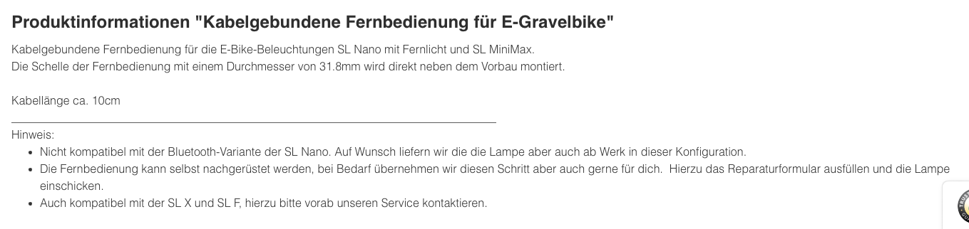

Vielleicht sollte Lupine doch am drüber nachdenken, wenigstens die StVZO-Lampen am Lenker FB's mit Kabelanschluß anzubieten.
Wobei das aber wohl eher was für zukünftige Lampengenerationen sein würde. Man kann ja kein FB-Anschluß an die schon vorhandenen Metallgehäuse zaubern.

Zumindest für die Ebike Versionen gibt es das

ich will da kein Kabel , das passt schon alles so . Die kleine Knopfzelle ist flink getauscht , evtl. eine Version mit Akku wo man zwischen 2-3 schnell wechseln kann (man legt sich 2-3 FB´s) hin und 2 sind davon immer geladen bzw. hat man eine immer noch dabei und eine am Lenker und tauscht dann einfach die leere gegen die volle.
