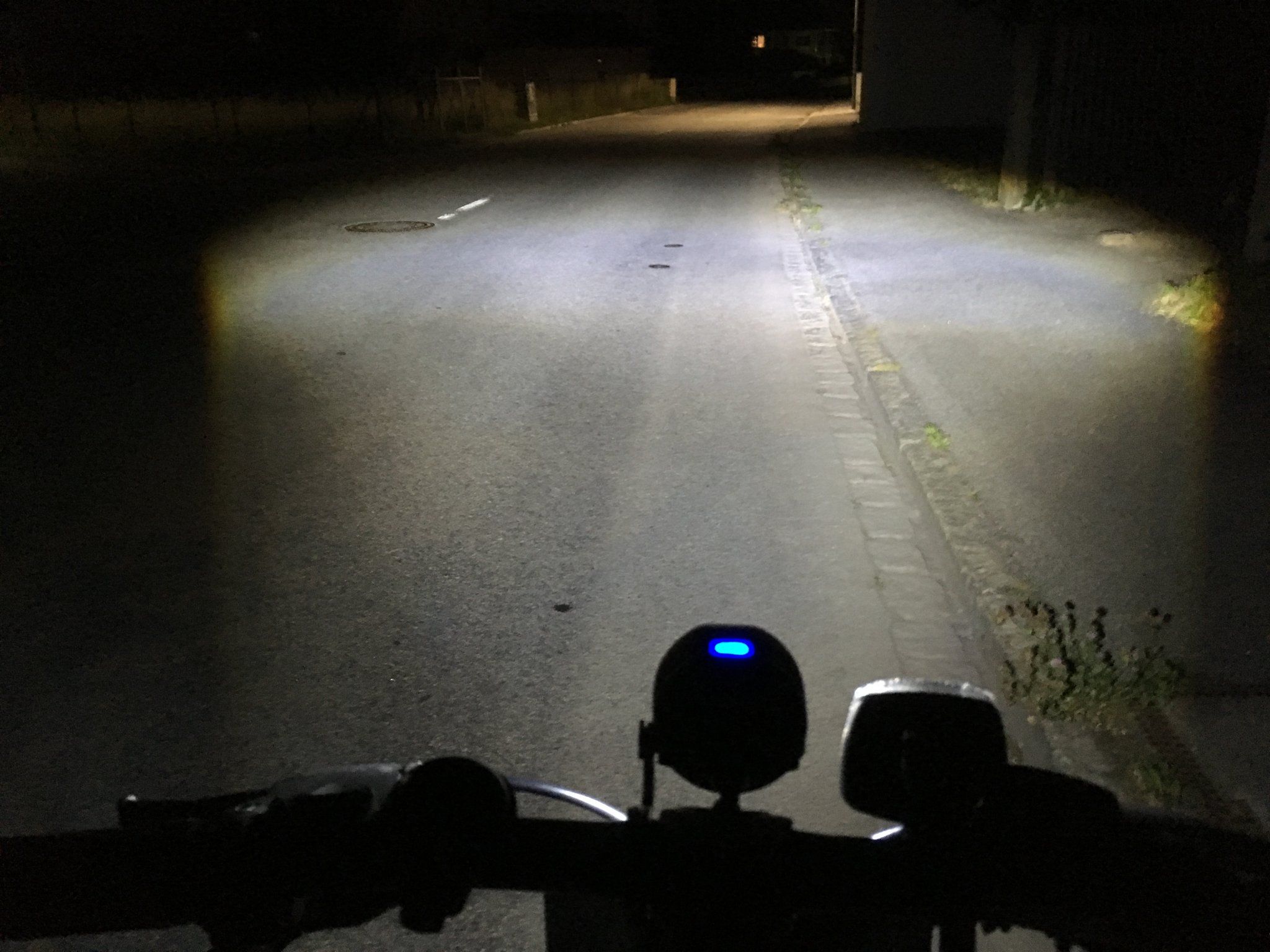

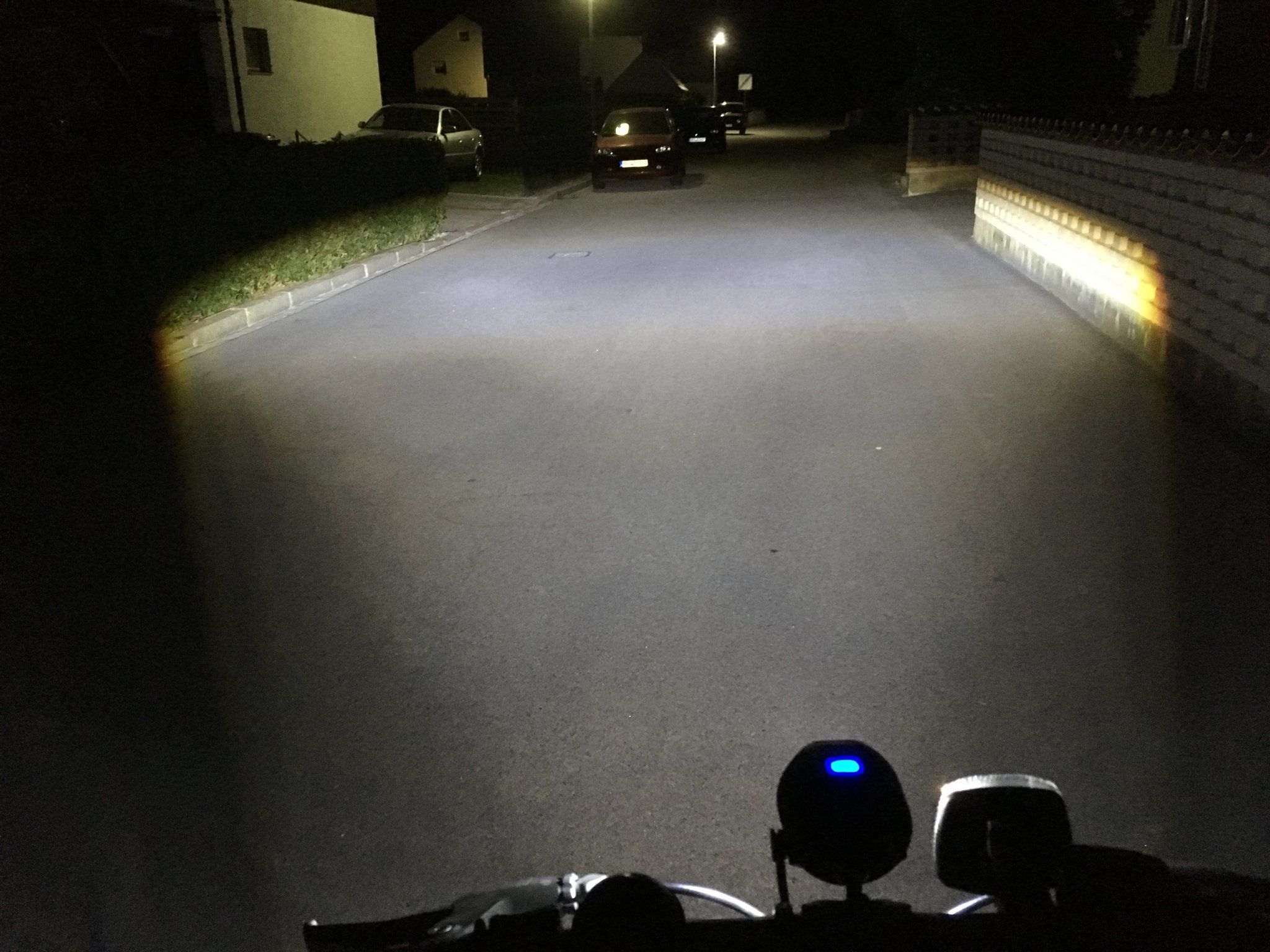

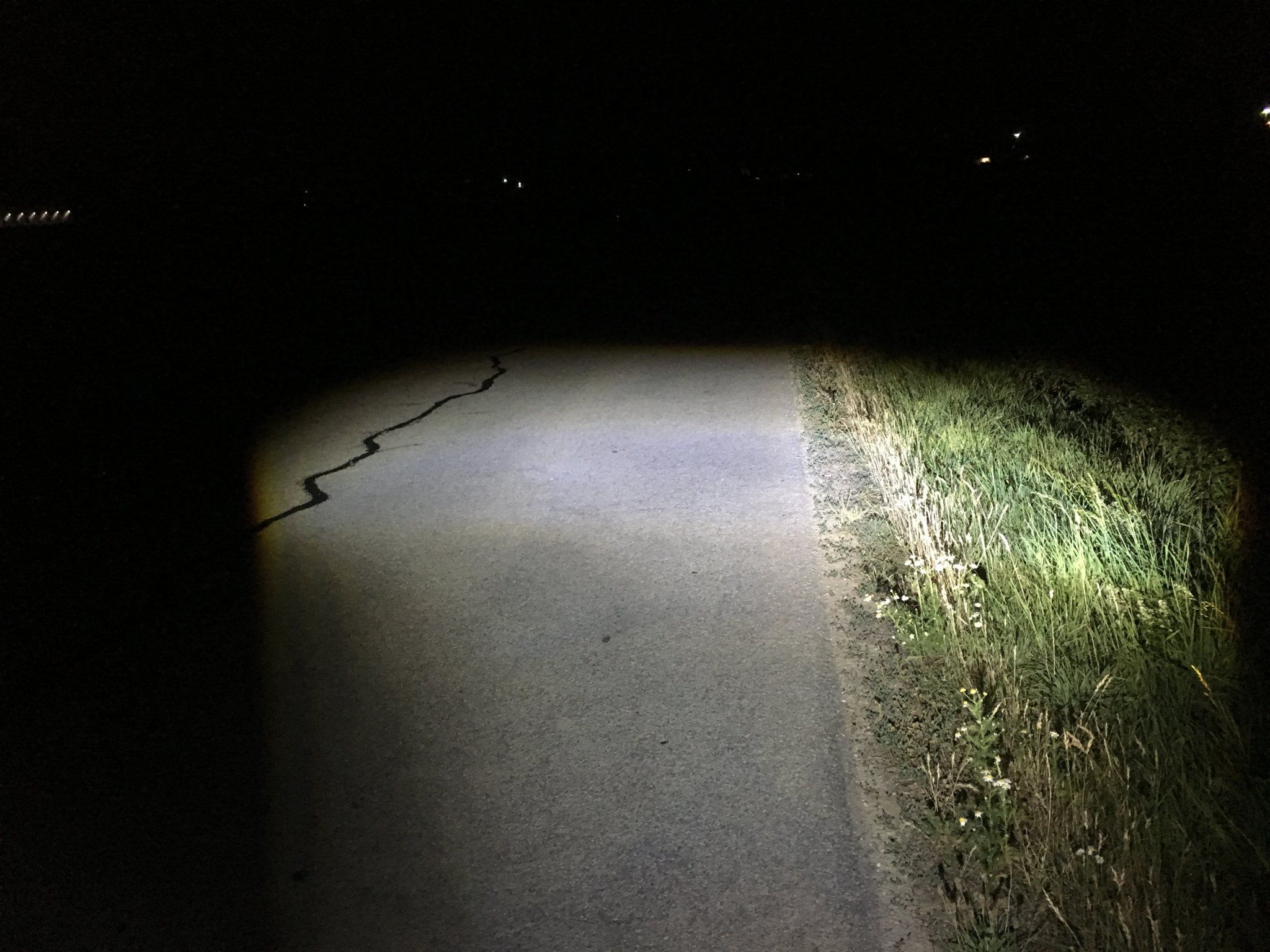

Die Lampe regelt selbst den Strom und erreicht ab 9V volle Stärke. Bei 7,5V sind nur 90% aber den Unterschied siehst Du nicht. Hier hats @cephalotus vermessen (Posting 491 im Thread).Wo nimmst Du die 1100 Lumen der M99 Pure+ her, wenn Du die nicht mit 12 Volt betreibst?
Ich hab als Vergleich so einige Lampen. z.B. mehrere Philips Saferide, die mit um die 290lm in der Ulbrichtkugel vermessen wurden. 4x so hell kommt tatsächlich hin. Und wenn ich meine DX MTB Lampe mit angeblich 900lm (dieses Modell wurde damals von @Siam mit 500lm vermessen) daneben halte ist die eher weniger als halb so hell.Die Lumen-Angaben von China-Lampen sind eher ein ganz schlechter Vergleich...
Ich betreibe das Ding mittlerweile an einem 2s3p Camcorder-Akku. Will mir aber noch einen 3s zusammenschweissen, denn die Spannung passt besser. 3s2p reicht dann für etwas über 2h, wenn man die in eine Werkzeugdose reinmacht so wie wir das früher mit den Osram IRC Akkus gemacht haben passen mindestens 3s3p, wenn nicht 3s4p, reicht dann für 3-4h. Mir reichen aber 2h völlig (geht derzeit auch, da die Leistung gegen Akku-Ende abnimmt geht das Ding automatisch in die Verlängerung).Sieht doch ganz gut aus. Ich hoffe, da passen auch die Akkus für wenigstens 2 Stunden für diese Lichtstärke?
Ich glaube, Du solltest mal selbst mit einer Lupine SL fahren... Ob Du das dann immernoch so schreiben würdest?SL scheint nicht ganz homogen an der Spitze (der Bogen) zu sein.
