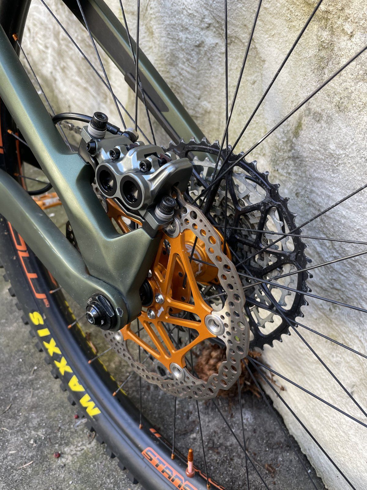

Hallo zusammen,
ich brauche euren Expertenrat :) Habe eben meine Shigura mit MT7-Sätteln und XTR-Hebeln zusammengebaut. Entlüftet gemäß der Tipps hier im Forum (inkl. Vibrator :p) und das System scheint dicht zu sein, der Druckpunkt ist mega! Nun zum Problem:
Ich kann die Kolben komplett auseinanderdrücken und sie bleiben dann auch in dieser Position. Beläge einbauen, Rad mit Scheibe montieren, 2-3 mal am Hebel pumpen -> funktioniert, ABER die Beläge fahren nicht mehr weit genug zurück, sodass die Bremse sehr stark schleift. Habe es mit neuen Trickstuff- und den originalen Magura-Belägen versucht. Zwischen der Scheibe und den Belägen ist quasi kein Spalt Luft zu erkennen.
Woran kann das liegen? Habe minimal Öl aus dem System abgelassen, leider kein Effekt. Alle 4 Kolben sind mobil, keiner klemmt. Dass die montierten Magura MDR-P Scheiben etwas dicker als die "normalen" Scheiben sind, sollte doch eigentlich kein Problem darstellen? Ist das System vielleicht überfüllt?
Ich wäre super dankbar für Ideen und Tipps :oops:
Dabei seit
27. Mai 2018
Punkte Reaktionen
79
Der Luftspalt ist bei den Magura Sättel sehr schmal.
Bremsscheibe plan?
Bremsscheibenaufname an der Nabe sauber und gerade oder taumeld die Scheibe deshalb? Bremssattelaufnahme fluchtet?
Bremssattel sauber gefluchtet?
Bei Magura geht es da sehr genau.
Wenn du die Kolben problemlos zurück drücken kannst, ist es nicht überfüllt.
