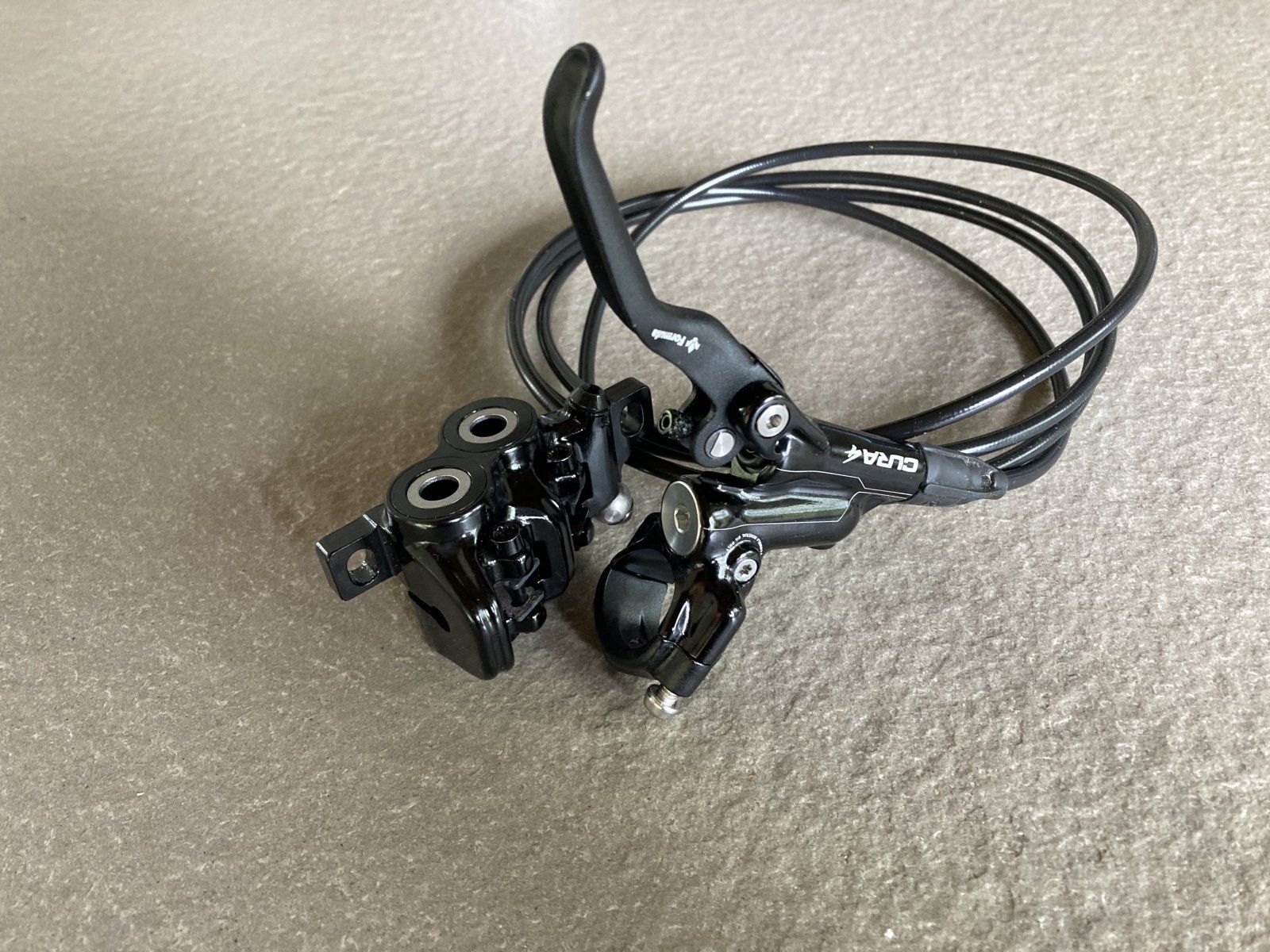

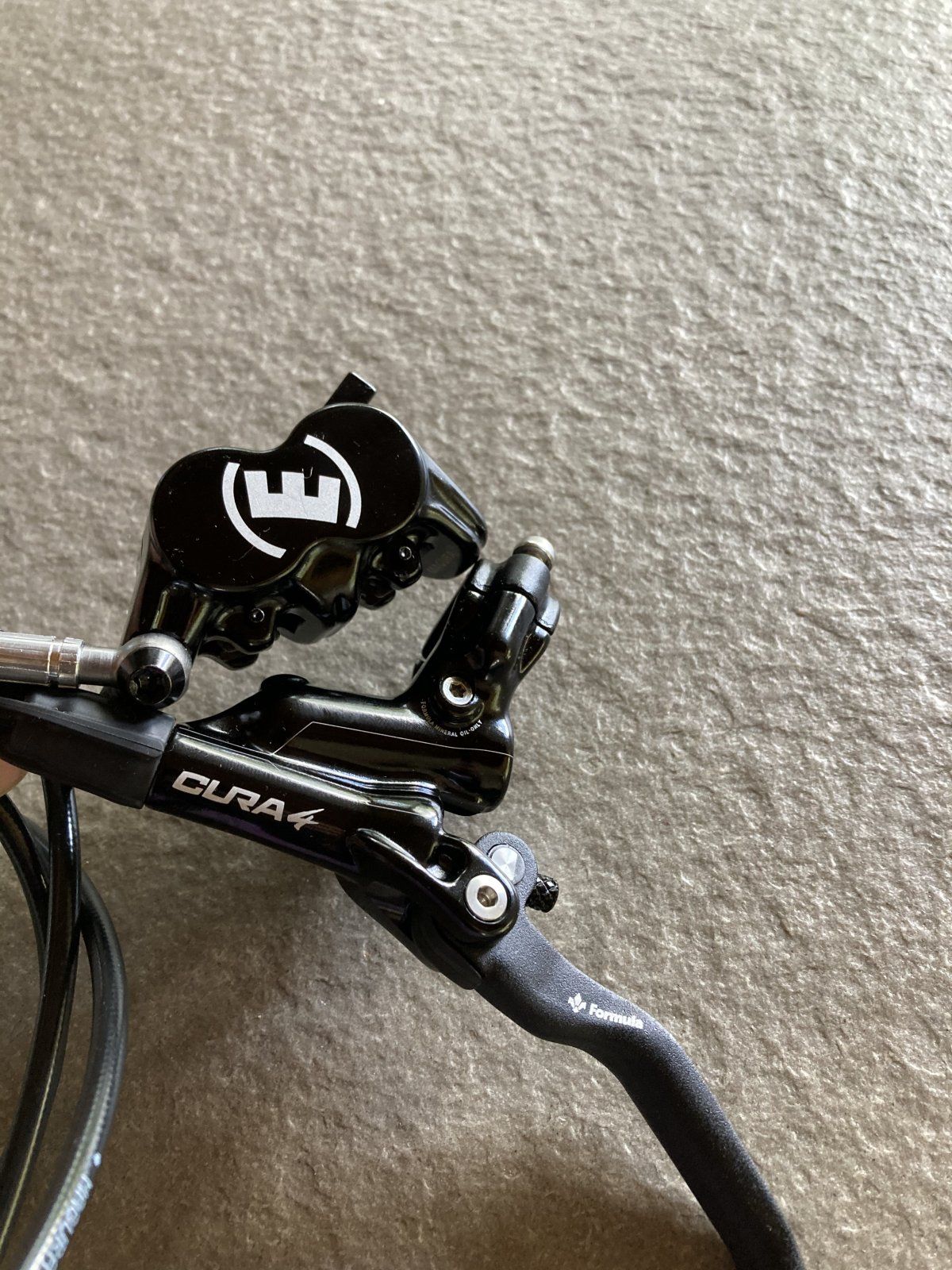

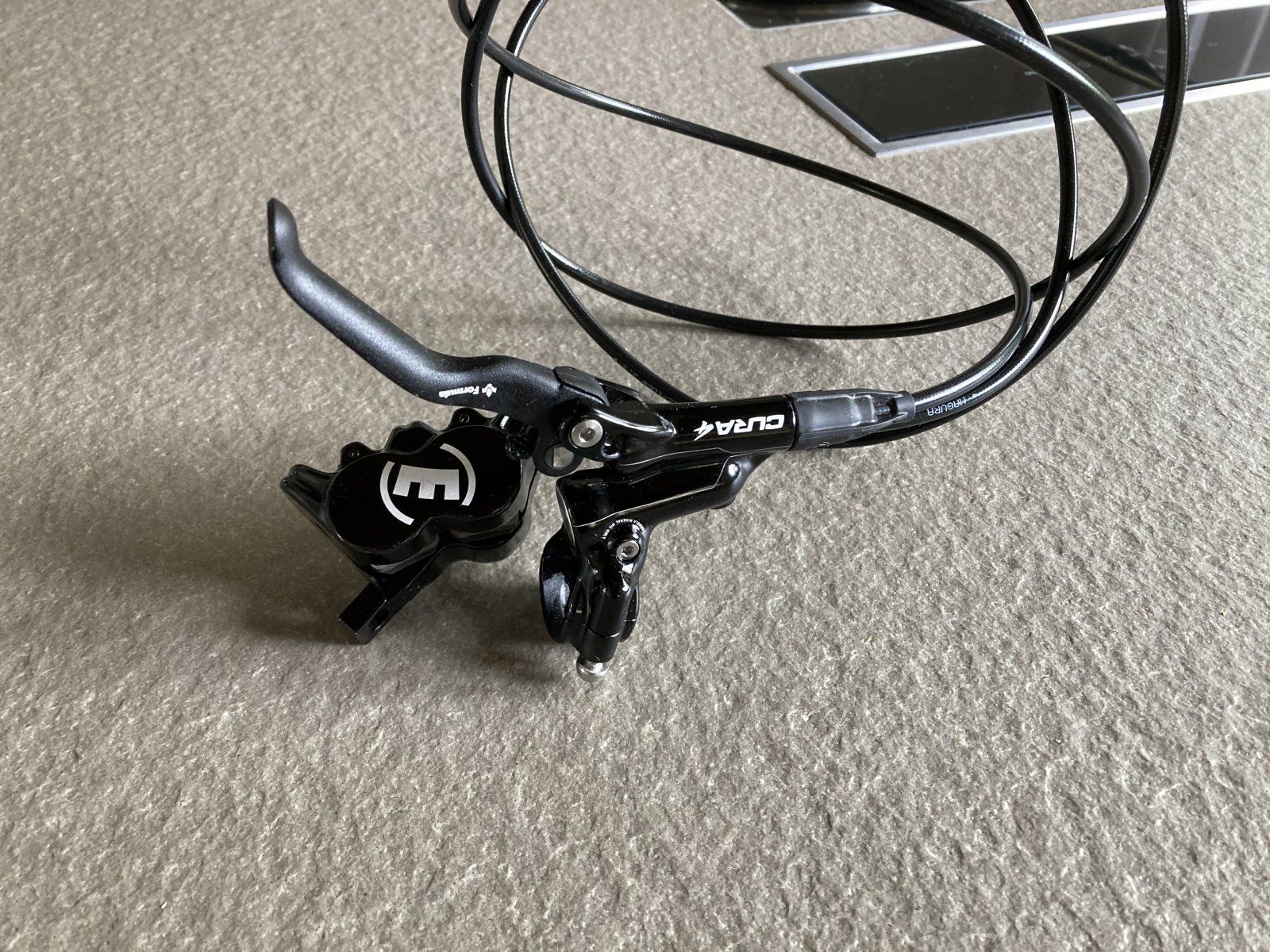

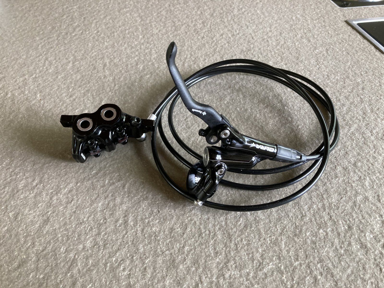

Hi
Wirkt optisch wie ab Werk, Druckpunkt schön fest, wie die Cura eben. Hab nur Neuteile verwendet.
Mal sehen ob die Kombi an meine anderen Curas oder Xt‘s rankommt, wobei bei der XT von Performance zu reden... naja😂
Hab jetzt paar Bremsungen durchgeführt. Druckpunkt etwas weicher als die cura2, also knapp nach der cura4. Bissigkeit lässt sich jetzt noch nicht bewerten. Ich hab das nur zur Neugier gemacht. Ich erwarte auch nicht, dass irgendeine Bremse besser verzögert und nen kürzeren Leerweg samt definierteten Druckpunkt als meine Cura 2 hat. Optisch ist die Kombi jedoch, als ob es so verkauft wurde. Selbe Farbe der Schriftzüge und selbes Schwarz. Nice.
Lg
