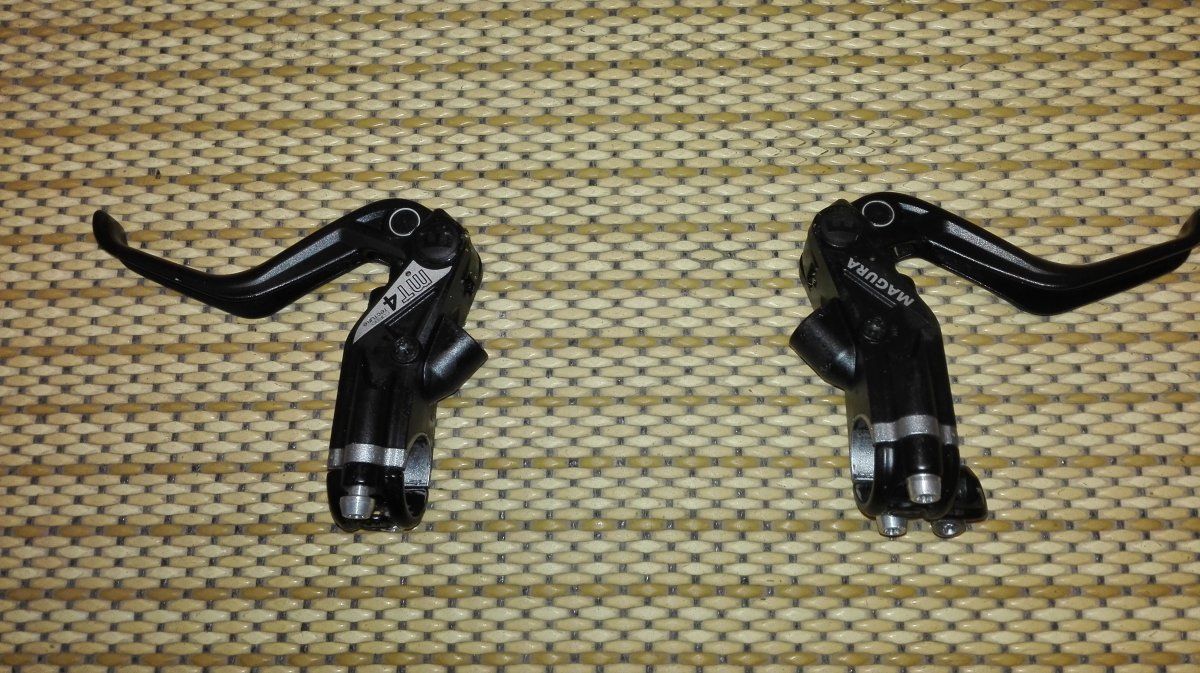

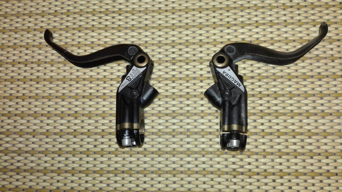

Hallo,
ich habe noch ein je Paar gebrauchte MTS, MT4 und MT übrig, die kannst Du günstig haben, bei Intresse bitte PN.
Gruß projekt
