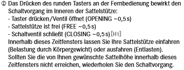

Aus dem aktuellen MAGURA Handbuch:
Das Ventil schließt also nicht beim loslassen des Tasters, sondern 1,5 sec nach dem Drücken.
Falls du das Gefühl hast, das Loslassen des Tasters bewirkt ein schließen, könnte es sein, dass du den Taster 1,5 sec drückst obwohl 0,1 sec reichen würden. 8-)
..... das ist ja richtig, schliesst das denn jetzt auch aus, wenn man die taste gedrückt hält - und damit der Impuls dauerhaft gesendet wird - das während dieser Zeit auch das Ventil offen beleibt, und erst nach loslassen der Taste nach einer Verzögerung das Ventil geschlossen bleibt?
So weit ich mich erinnere - ja.
Ein Druck auf den Taster löst die Prozedur aus. Die dann ohne Abweichungen durchläuft.
