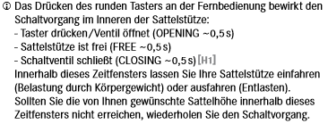

Aus dem aktuellen MAGURA Handbuch:
Das Ventil schließt also nicht beim loslassen des Tasters, sondern 1,5 sec nach dem Drücken.
Falls du das Gefühl hast, das Loslassen des Tasters bewirkt ein schließen, könnte es sein, dass du den Taster 1,5 sec drückst obwohl 0,1 sec reichen würden. 8-)

Äh nein, ich muss mich gar nicht entscheiden. Es ist genauso, wie es sein soll. Wenn man den Knopf drückt und wieder loslässt, hat man gerade genug Zeit, um den Sattel abzusenken oder wieder hochkommen zu lassen.
Das bedeutet, dass das Ventil selbsttätig wieder schliesst, wenn man den Knopf loslässt.
