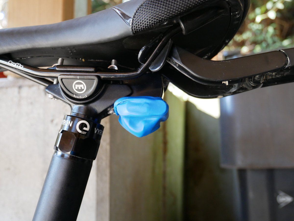

hatte meine auch innerhalb der Garantie...habs sie hingeschickt und den kompletten Elektronikklotz hinten ausgetauscht bekommen, danach war alles okay. Ich hab den Verdacht, dass die Stütze dort nicht wirklich wasser- und spritzresistent ist und würde sie da ggf. bei Nässe mit nem Schlauchstück ummanteln.
Tippe auch auf wasserschaden. Sollte halt bei einer dropperpost für mtbikes nicht passieren. Deshalb kommt sie auch weg.

aufgrund der letzten Beiträge habe ich mir einen handelsüblichen Luftballon genommen, das erste Stück abgeschnitten - Voilá :
Zusätzlicher Spritzschutz ....
