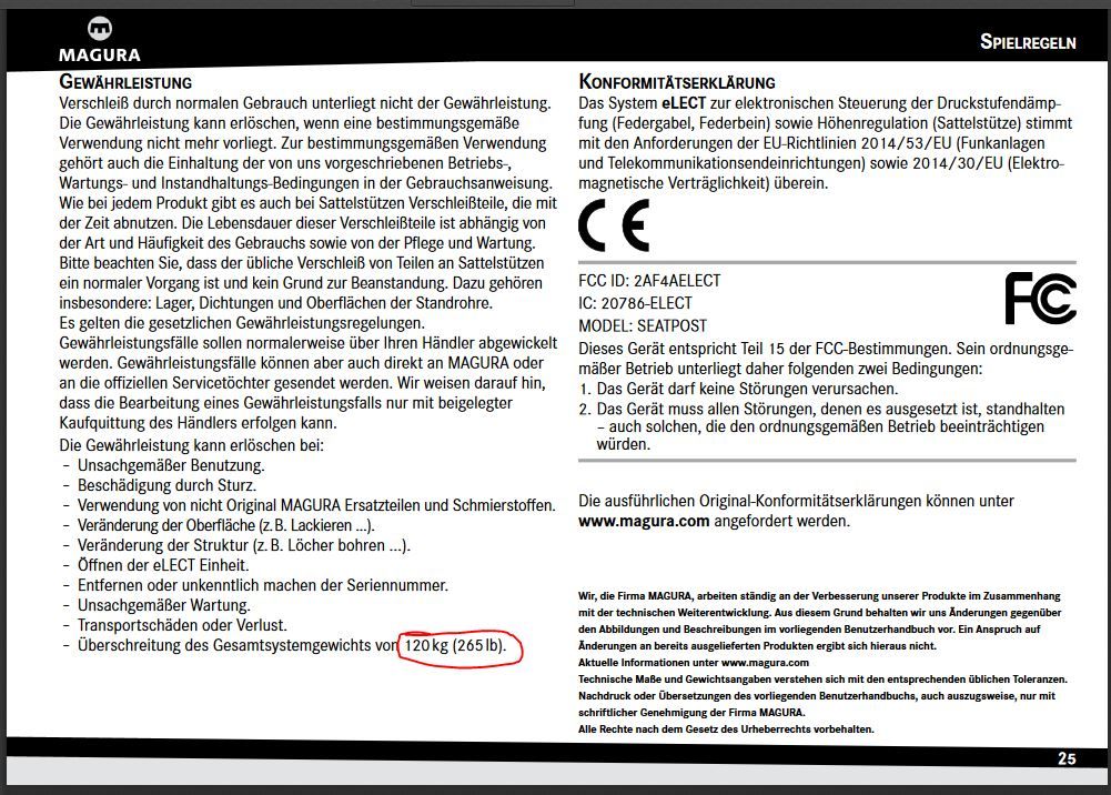

Bei mir sind es auf jeden Fall 3mm an der Sattelspitze
Hast du das beachtet?
wird ja knapp bei dir mit Rucksack und Brotzeitdose.

Ich bin von deinem technischen Verständnis nicht so wirklich überzeugt. Deswegen frage ich. Anscheinend habe ich einen wunden Punkt getroffen. Du hättest auch eine völlig normale Antwort geben können.
Ich wollte nur sagen dass das seitliche Spiel durch die Tretbewegung deines übergewichtigen Arsches hervorgerufen wird weil es die Stütze dadurch hin- und herbiegt.
Kauf dir ordentliche Schuhe. Leute wie du sollten echt besser zu Fuß gehen.
Ich bin von Deinen sozialen Fähigkeiten nicht so wirklich überzeugt.
Mein "übergewichtiger Arsch" bewegt die Stütze beim Pedalieren genauso nach links und rechts (man staune: seitliches Spiel), wie wenn ich neben dem Bike stehe und das bereits zigfach genannte - seitliche Spiel - mit der Hand am Sattel hervorrufe. Meine Hand ist nicht fett und es handelt sich dabei ebenfalls nicht um eine Hin- und Herbiegung, die Du der Vyron offenbar gerne unterstellen würdest, sondern um... genau: Seitliches Spiel

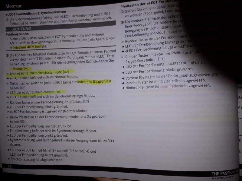

eure ganzen negativen posts zur VYRON waren mir nicht bekannt. habe mir die VYRON bestellt, weil ich sie einfach, an mehreren bikes mit gleichem Sattelrohr-dm einsetzen möchte. Ich bin gespannt und hoffe auf eigene positive Erfahrung.
Laden funktioniert problemlos, sie fährt aus und bei Betätigung der Fernbedienung hört man den Stellmotor.
Wo ich keine Reaktion feststelle, ist bei der sogen. "Synchronisierung"- da ist keinerlei Reaktion an der Stütze bzw. den LEDs .
Deshalb meine Frage an jene, die sich damit schon länger beschäftigen:
  • synchronisiert sie und es gehen nur die LEDs nicht?
  • welchen Zweck hat die Synchronisierung und ist die für eine problemlose Funktion der Stütze erforderlich?
Danke für eure infos!
Was meinst Du denn genau mit Synchronisierung? Das muss man doch nur 1x am Anfang machen, damit sich die Stütze und die FB kennenlernen.
Dann sprechen die doch dauerhaft miteinander...
Ja...genau..Synchronisierung einmal gemacht und anlassen, wenn nix gemacht wird, geht sie in den sleepmode.

Jungs, ist mir klar.
Dieses "Wecken" wollte ich eben machen und habe mich an die Gebrauchsanweisung gehalten. Nur hat bei keinem Drücken auf die Fernbedienung irgendein LED geblinkt o.ä. So wie es im you-tube filmchen von Magura zu sehen ist, so schön ists eben nicht.
Und ich wollte eben wissen, ob die gegenseitige Kommunikation ok ist.
Im Prinzip kann mir es egal sein, da die Vyron schon mal funktioniert. Das ist ja erst mal das Wichtigste.
Weiter hinten steht ferner, dass man die Akku-kapazität prüfen kann: wenn die LED 2 x schnell blinkt, geht der Akku zur Neige. Das wird dann halt auch nicht funktionieren.
Bei mir gehen die LEDs nur beim Laden. da sind sie knalle rot!
Genau das oder so ähnlich hatte ich auch nach einer längeren Stehzeit..null Reaktion "hinten"..kein Aufblinken...nix...bei mir war die "Stelleinheit" hinten defekt und ich hab die ganze Stütze auf Garantie zum Händler geschickt (zu Magura geht mittlerweile auch). Es wurde mir kommentarlos "der Klotz" ausgetauscht und ein "neues Softwareupdate" aufgespielt. Meine Vyron war allerdings auch komplett "tot".
Vielleicht hilfts...good luck!
