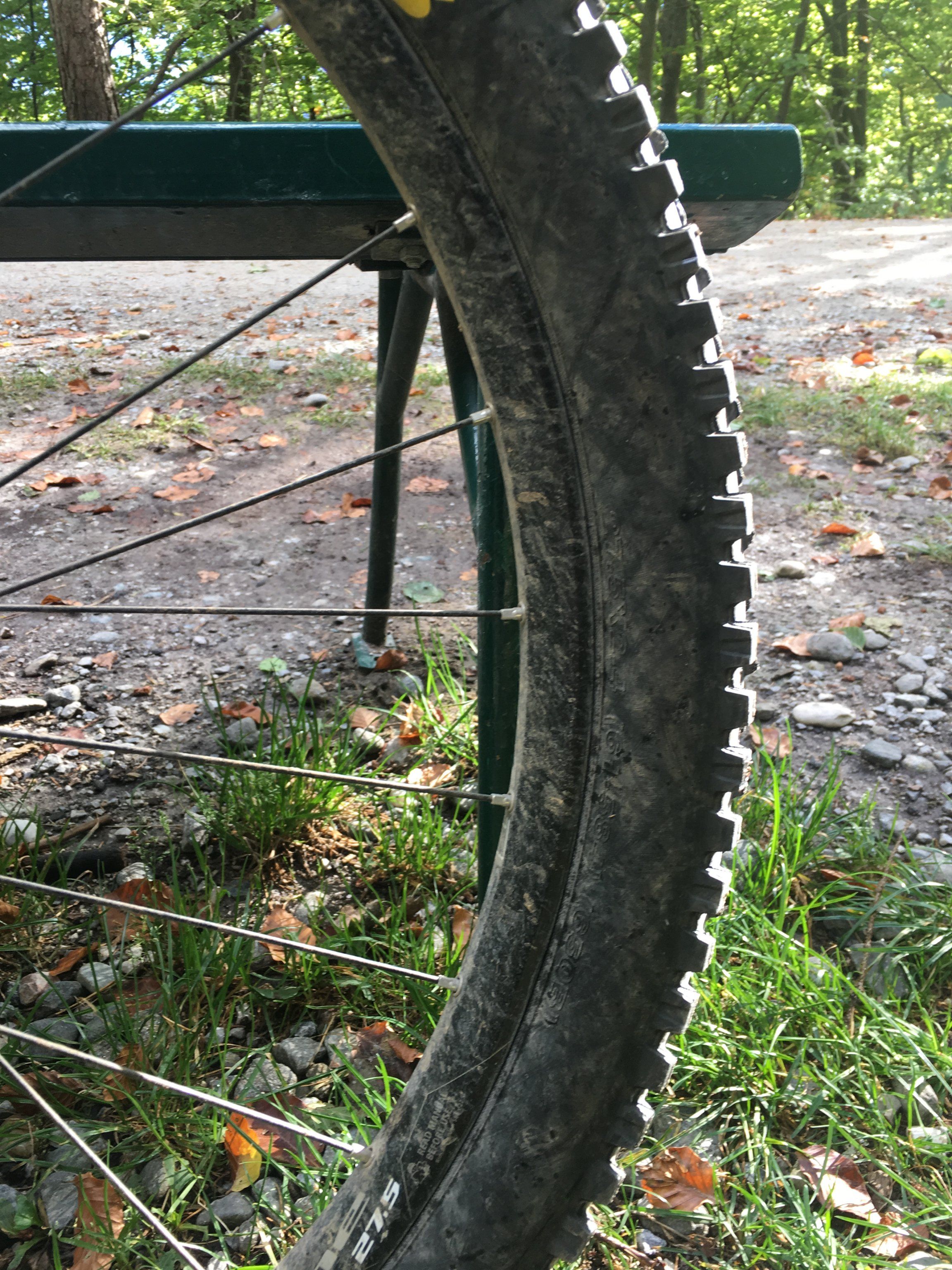

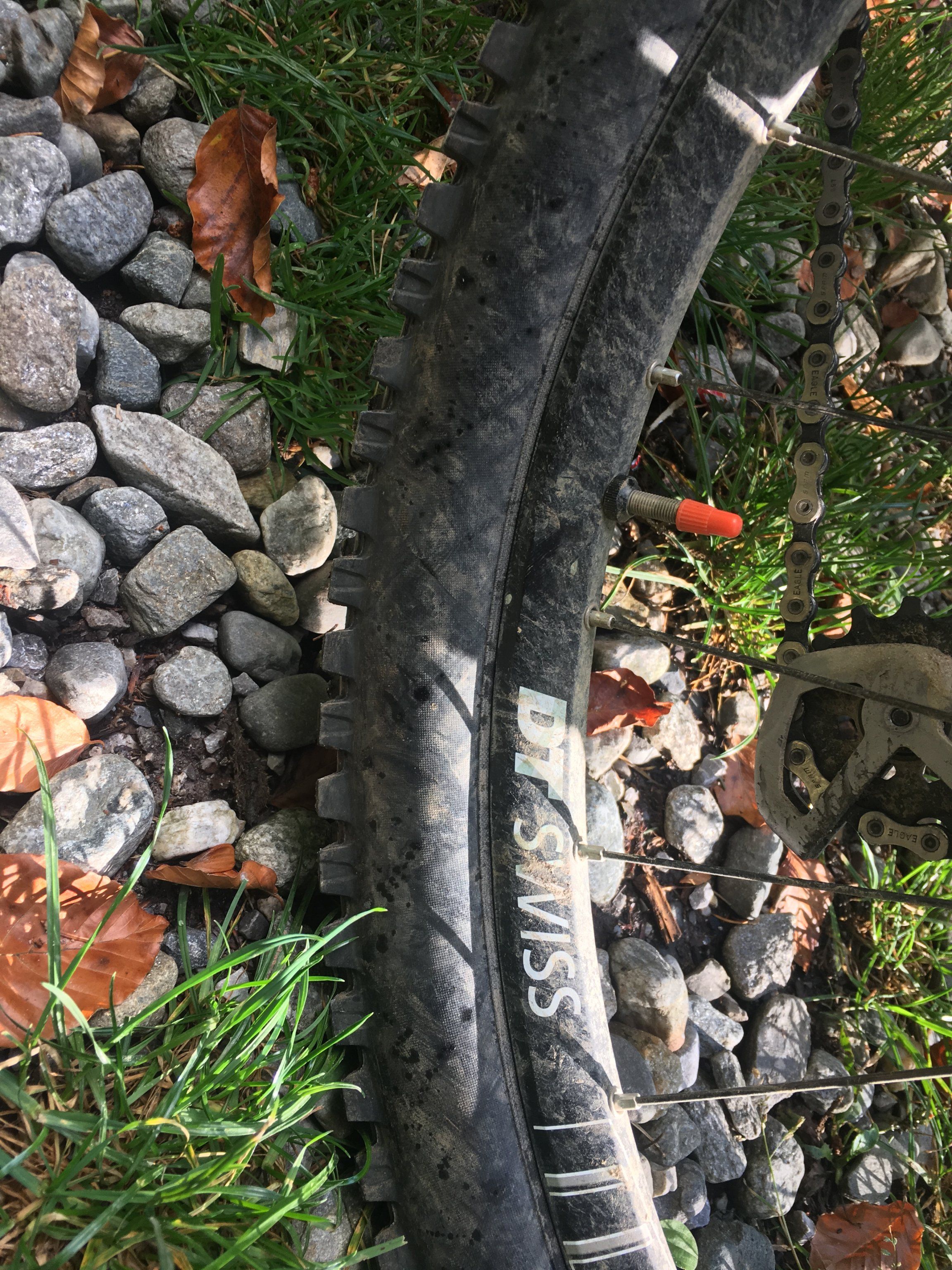

63500519-7FF6-4293-BD4A-9658A9604D72.jpeg EB891557-D059-4A1B-96AA-84A1C8F16684.jpeg Kann mir wer sagen woher diese Musterung kommt? (Von der Kette ists nicht, da auf beiden Seiten)

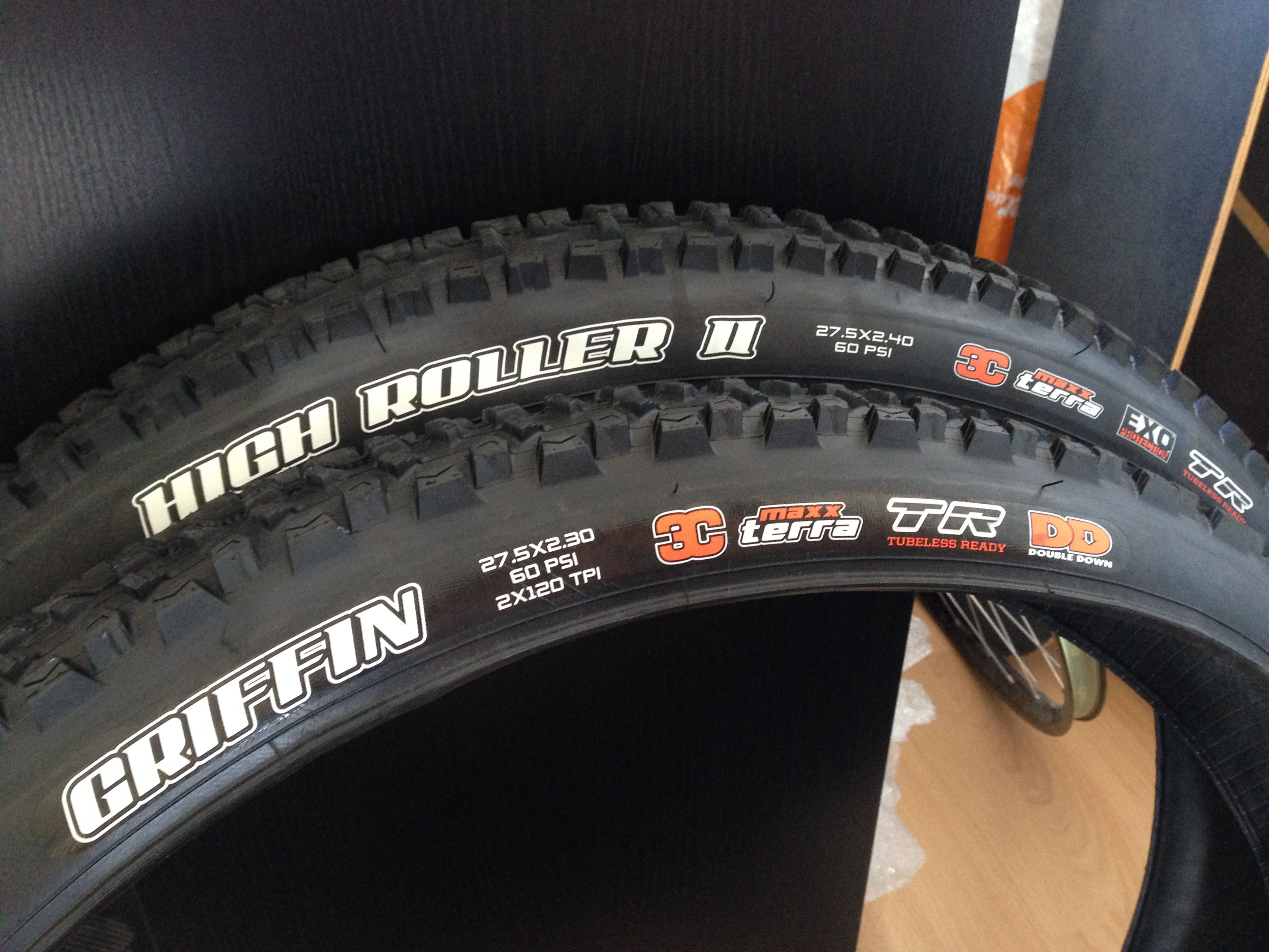

Werde diese Schätzchen jetzt mal testweise aufs Hardtail ziehen. DHF in EXO klopft hinten einfach zu oft durch bei akzeptablen Reifendrücken.
