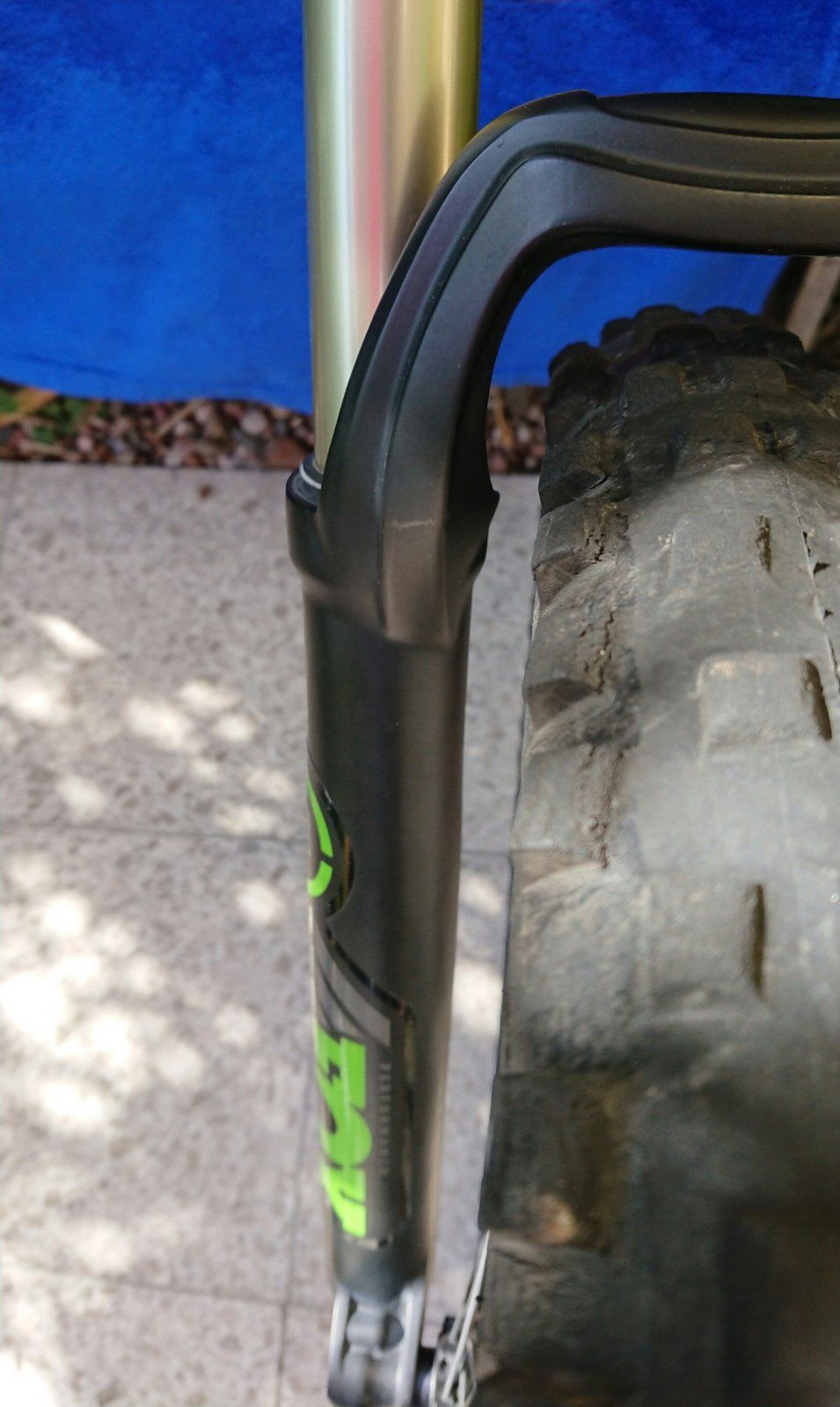

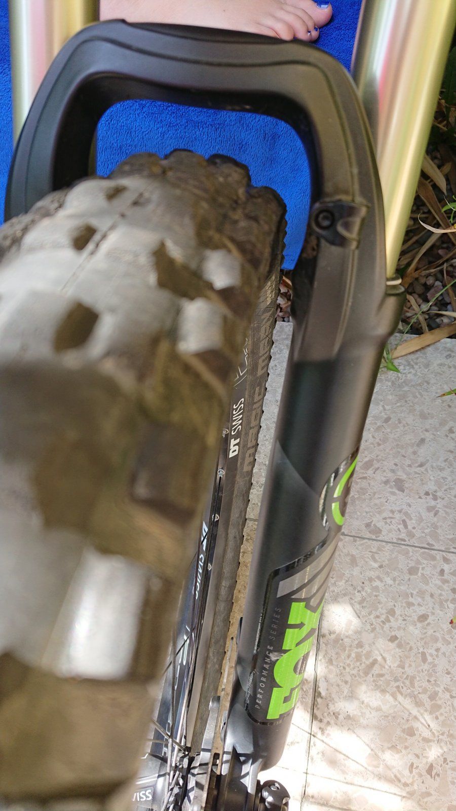

So langsam komme ich ins Grübeln bzgl. der Reifenfreiheit - siehe Bilder.
Das ist eine arg angeknabberte Magic Mary 2,6" auf einer 25er DT Swiss E1900.
Auf einer 30er Felge wird das an den Seitenwangen wohl noch knapper...
Was meint ihr dazu?
Von daher überlege ich gerade die Fox 34 in den Bikemarkt zu stellen und mir eine
neue Gabel zu kaufen.
