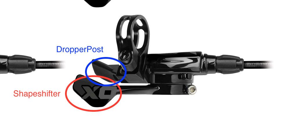

So, neue Idee die in meinem Kopf rumgeistert, seit der Bommelmaster verkündet hat, dass man den Direttissima Hebel mit den MT5/7 Sätteln kombinieren kann...
Ich fahre momentan die Guide RSC und bin von der Bremse an sich sehr begeistert, sie jammert mir nur etwas arg viel, ein Ticken Feuchtigkeit und schon geht der Gesang los. Vielleicht lässt sich das auch mit StormSl Scheiben lösen, wer weiß.
Dicker Pluspunkt der SRAM Bremse ist natürlich das Matchmaker-Konzept. Ich habe mein Cockpit ja folgendermaßen:
Links: Guide + Shapeshifter mittels Specialized Trigger an einer SRAM Schelle
Rechts: Guide + X01 + Reverb an einer Sram Schelle.
Bei Trickstuff wollen sie die Möglichkeit bei der Direttissima einbauen, dass man sie mit SRAM Triggern fahren kann. Bleibt also nur die Reverb ohne Schelle. und die geht eben nur zusätzlich, schade, aus 2 Schellen werden dann 3. Da die Reverb aber nur 125mm hat und mit auch ne mechanische 150mm ganz gut taugen würde habe ich mich gefragt, ob man nicht nen X01 Trigger nehmen kann und den Shapeshifter UND den mechanischen Hebel der DropperPost in dem Trigger verbinden kann.
Ich befürchte nicht, weil der kleine Hebel nicht mit einem Seilzug funktioniert, ich wollte es nur mal in die Runde werfen :)
