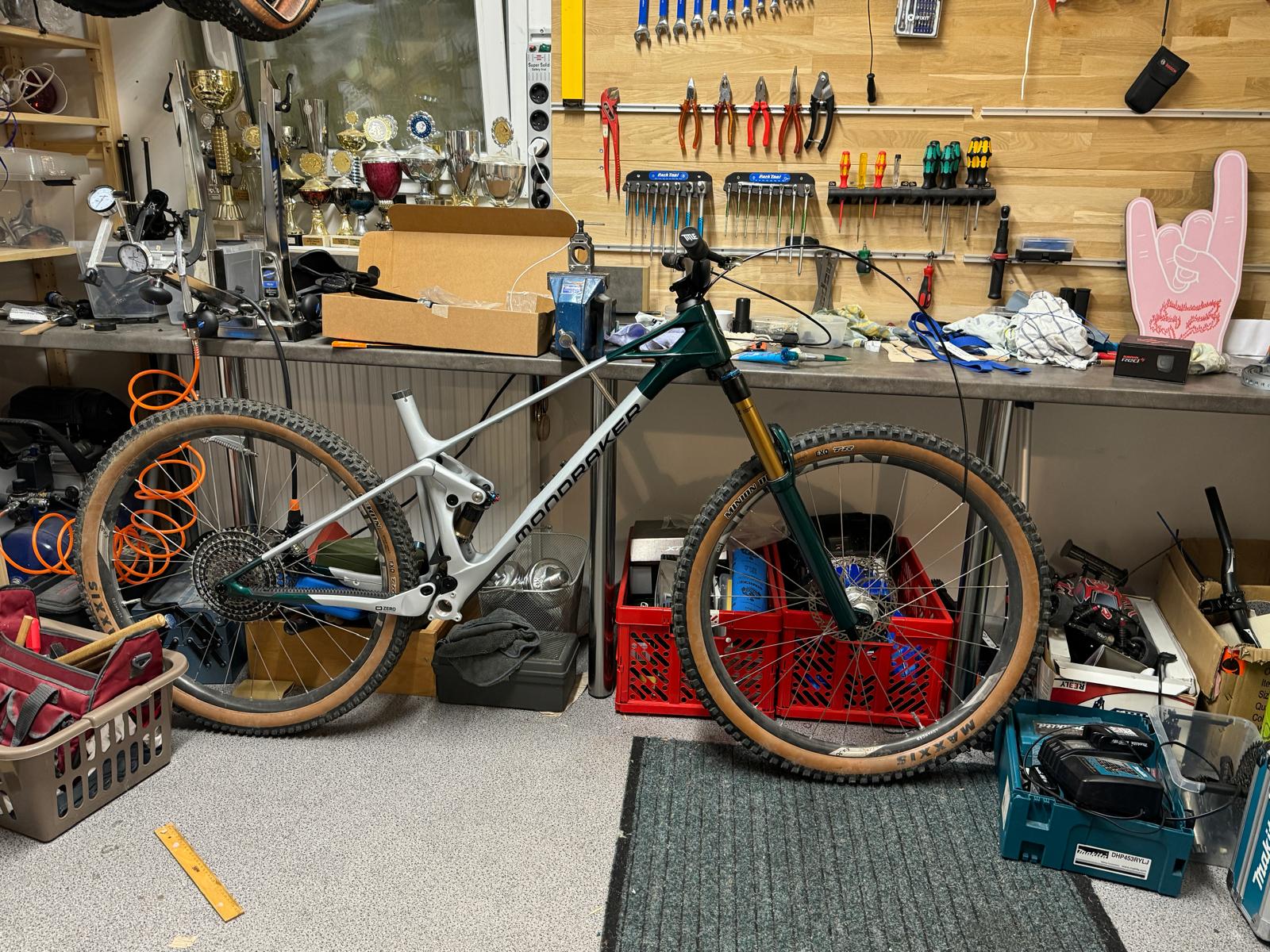

so, gerade abgeholt. Normalerweise fahr ich immer M Rahmen, aber mein Genius in M hat den gleiche Reach, wie das Raze in S. Da ich es eher kompakt mag, hab ich es dann nach einer kurzen Probefahrt genommen....von privat, 1 Jahr in der Garage, aber Frauchen wollte partout beim Ghost bleiben....nuja, ich hab ein Raze R....jetzt fangen die Umbauten an. Der Carbon LRS ist schon fertig. Da ich alle meine Räder in Shimano 11 fach mit E13 Kassetten fahre und die SRAM Bremsen ebenfalls durch XTR ersetzt werden, wird es wohl etwas aufwändiger werden.....Mann wird alt und eigenwillig ;-)....Achja: incl Stamp Pedale und Schläuche liegt es aktuell bei 13,94....da geht auf jeden Fall noch einiges.

Klingt nach einem sehr guten Leichtgewicht! Ich freue mich auf Bilder 😉

Das ist sehr schön geworden, Glückwunsch!
Was ist das für ein Carbon LRS?
ich bau meine LRS alle selbst auf und das seid 15 Jahren. Die letzten Jahre fast ausschließlich mit Carbonfelgen. https://www.lightbicycle.com/AM930S...w-profile-carbon-29-inch-carbon-rims-mtb.html
Speichen sind D-Light von Sapim, Naben kommen von Goldix.

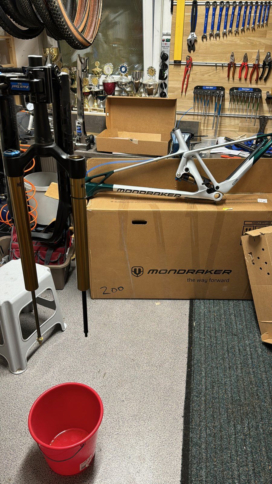

Ich konnte mich letzte Woche dazu durchringen, meinen Stumpjumper Rahmen zu verkaufen und mir dafür einen RAZE in silver/green bei flcycling für umgerechnet rund 2220 EUR zu holen. (die haben noch einige andere Rahmen und Bikes im 50% Sale)
Der Rahmen ist mittlerweile angekommen und er sieht wunderschön aus!
Jetzt bekommt meine olle 36er erstmal eine Kur:
einen kurzen 150mm Airshaft, frische Dichtungen usw. und - viel wichtiger 😎 - einen neuen Anstrich: british racing green.
Morgen geht's mit der Gabel zum Lackierer und dann hoffe ich nächste Woche mit dem Aufbau zu beginnen.
LG Benni

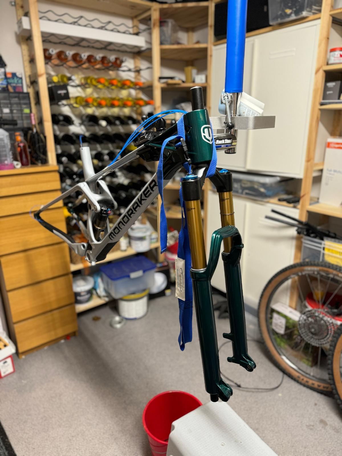

Habe heute die Gabel vom Lackierer wieder bekommen und bin absolut begeistert. British racing green - reflektiert so schön in der Sonne. Ich überlege ob ich die Gabel mit den 36er Decals schmücken soll oder ob es plain vielleicht noch besser ist.
Vorab: Das british racing green ist ein Volltreffer, d.h. es entspricht den grünen Akzenten des Rahmens? Interessant.
Decals und Farbe? Shadow, silber... hätte so eine "fast so" Passung, echt schwierig. Tatsächlich bin ich dafür, keine Decals auf die Gabel aufzubringen.

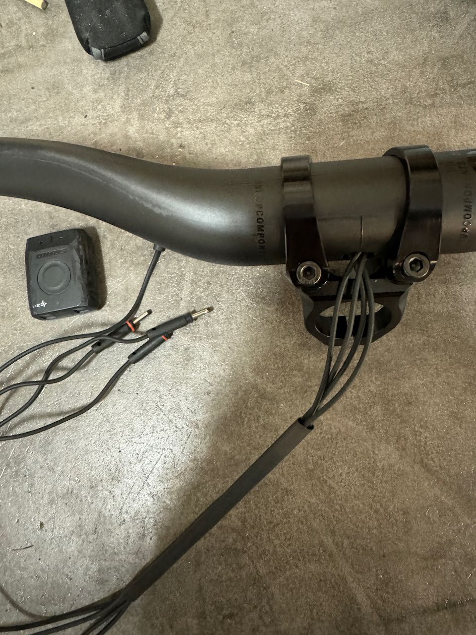

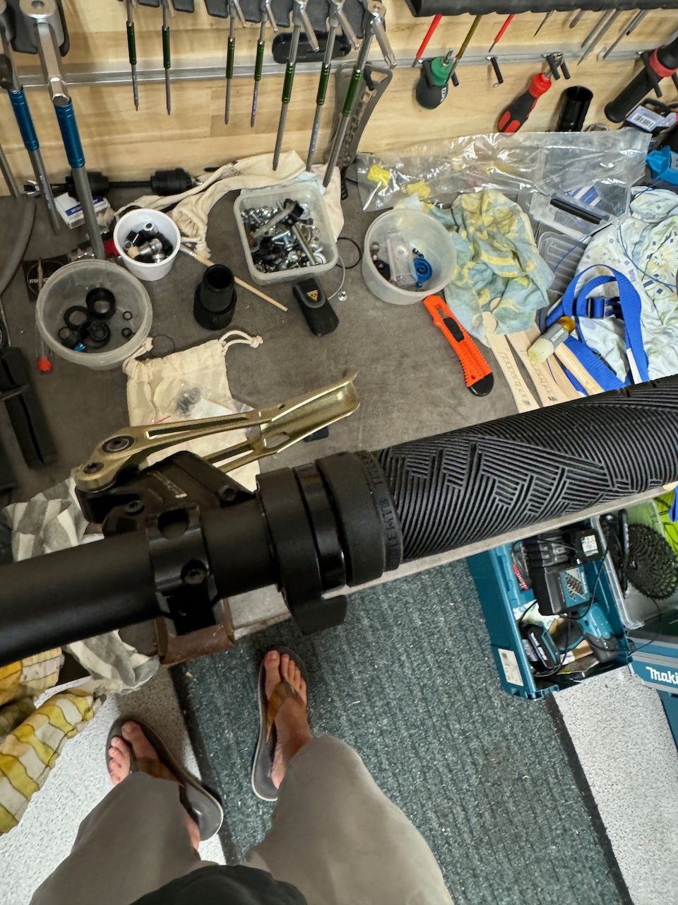

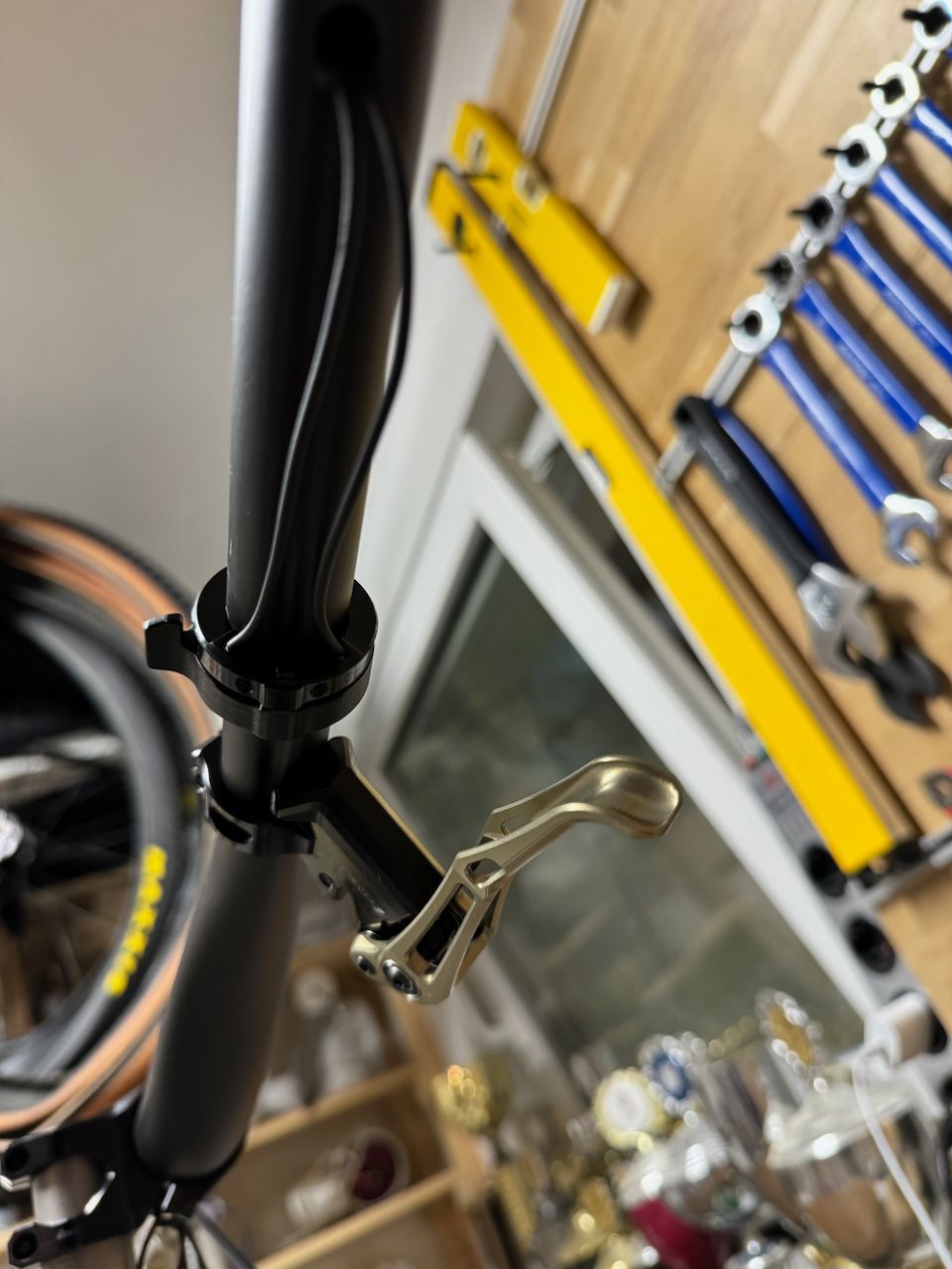

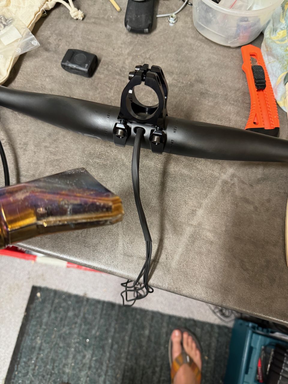

das cockpit steht und die blipbox ist sauber im rahmen versteckt:

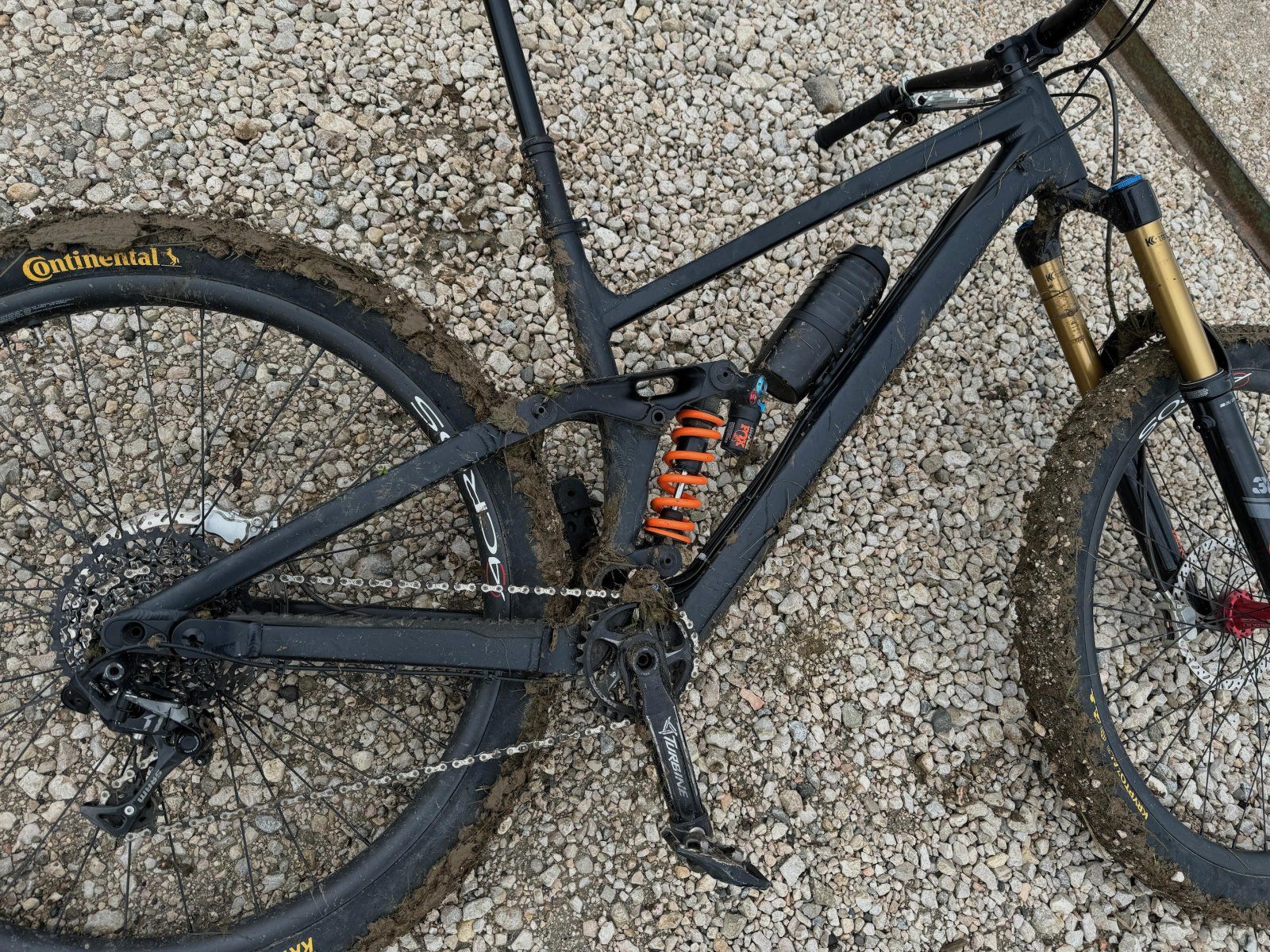

übrigens, off topic, im nachhinein war ich ganz froh drüber, dass das bike noch nicht fertig war für den trip zur sellaronda. wir haben es teilweise ganz schön krachen lassen, war auch wetterbedingt teilweise ne ganz schöne materialschlacht. alles in allem: absolut empfehlenswert, perfekte trails und ein panorama vom anderen stern:
