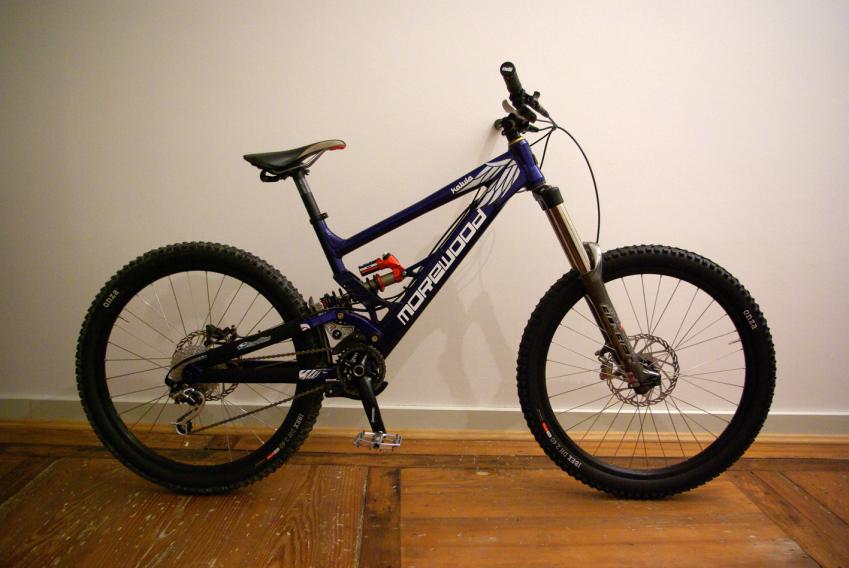

Hallo,
zwei Bilder meines Kalulas.
Details:
RAHMEN: Morewood Kalula 180mm, trans blue
BREMSEN: AVID CODE 2011, 203mm (V + H)
SCHALTUNG: Shimano XT Shadow, 10 fach, X - 36
DÄMPFER: FOX BOS Stoy
FELGEN:Superstar Tech2 EVO DH 150mm, schwarz
LENKER/ VORBAU:Funn Fatboy Lenker 785 mm, Straitline Split Steerer Clamp Vorbau 1 1/8"
STEUERSATZ: AngleSet ZS44 | ZS49
GABEL: Marzocchi 66 RC3 EVO Titanium QR20 180mm 2012, 1 1/8
Kurbel: Truvativ Descendant GXP Kurbelsatz Bulk, Race Face DH Kettenblatt 2011, 34
Reifen:Onza Ibex DH Reifen 40x40 TPI Soft, 2.4 (V), Onza Ibex DH Reifen 60 TPI 2.4 (H); tubeless mit NoTubes The Solution Tyre Sealant
