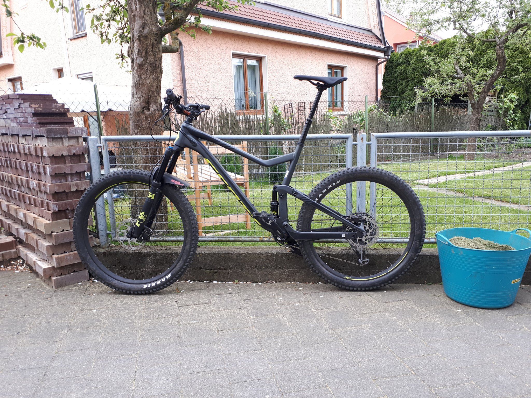

So hab jetzt den Lenker zu nem 780er mit 12% Backsweep von SQlab getauscht. Gefällt mir vom Feeling besser. Ansonsten ist soweit alles eingestellt. Reifendruck experimentiere ich noch ein wenig. Trails fahren macht richtig Laune. Super zufrieden mit dem Bike. Lediglich der TwinLock nimmt am Lenker etwas viel Platz ein, so das sich Variohebel und Bremse nicht 100% perfekt einstellen lassen. Des weiteren bekomme ich am linken Handgelenk links außen immer etwas Schmerzen. Kp woran das liegt.

Es sieht mit eingefahrenem Sattel aus wie wenn er ausgefahren wäre.
Cool, wenn du zurecht kommst. :daumen:
Die Optik ist mir ehrlich gesagt scheissegal. Bin 3 mal die Woche auf den Trails im Umland unterwegs und es macht einfach nur Spaß. Frage mich nur Grad wie Bikes bei gleicher SL anders aussehen können. Außer evtl das Fuel EX.
Lediglich meine Handgelenke könnten noch besser sein. Muss mal noch andere Griffe ausprobieren.

Versuch doch mal einen höheren Lenker. Wäre bestimmt gut für die Handgelenke.
Protaper 810 in 76mm Höhe
https://www.probikeshop.com/de/de/lenker-answer-protaper-8aa-rise-76-2-mm-schwarz-weiss/135429.html
Also ich würde ja erstmal den Sattel waagerecht stellen, etwas vor schieben, und die Sitzhöhe prüfen.
Die sieht mir zu hoch aus - bei mir ist die 2cm länger als die Schrittlänge (ab Pedal zu Mitte OK Sattel). Zu hoch heisst : Überlastung der Gelenke und seitliche Bewegung der Hüfte.
Liegt bei mir bei 103cm. Aber ist nicht ausschlaggebend, dass die Beine beim Pedalieren komplett durchgestreckt sind? Unabhängig davon ist mir die Sitzhöhe jedoch auch schon etwas zu hoch vorgekommen beim Fahren. Bisher bin ich jedoch davon ausgegangen, dass man sich daran gewöhnen muss.
Minimal gebeugt sollte dein Bein sein. Findest sicher was im Internet zu.
95 + 2cm = 97cm.
Also 5-6cm runter und den Sattel gerade, danach kannst du dich ja nochmal melden.

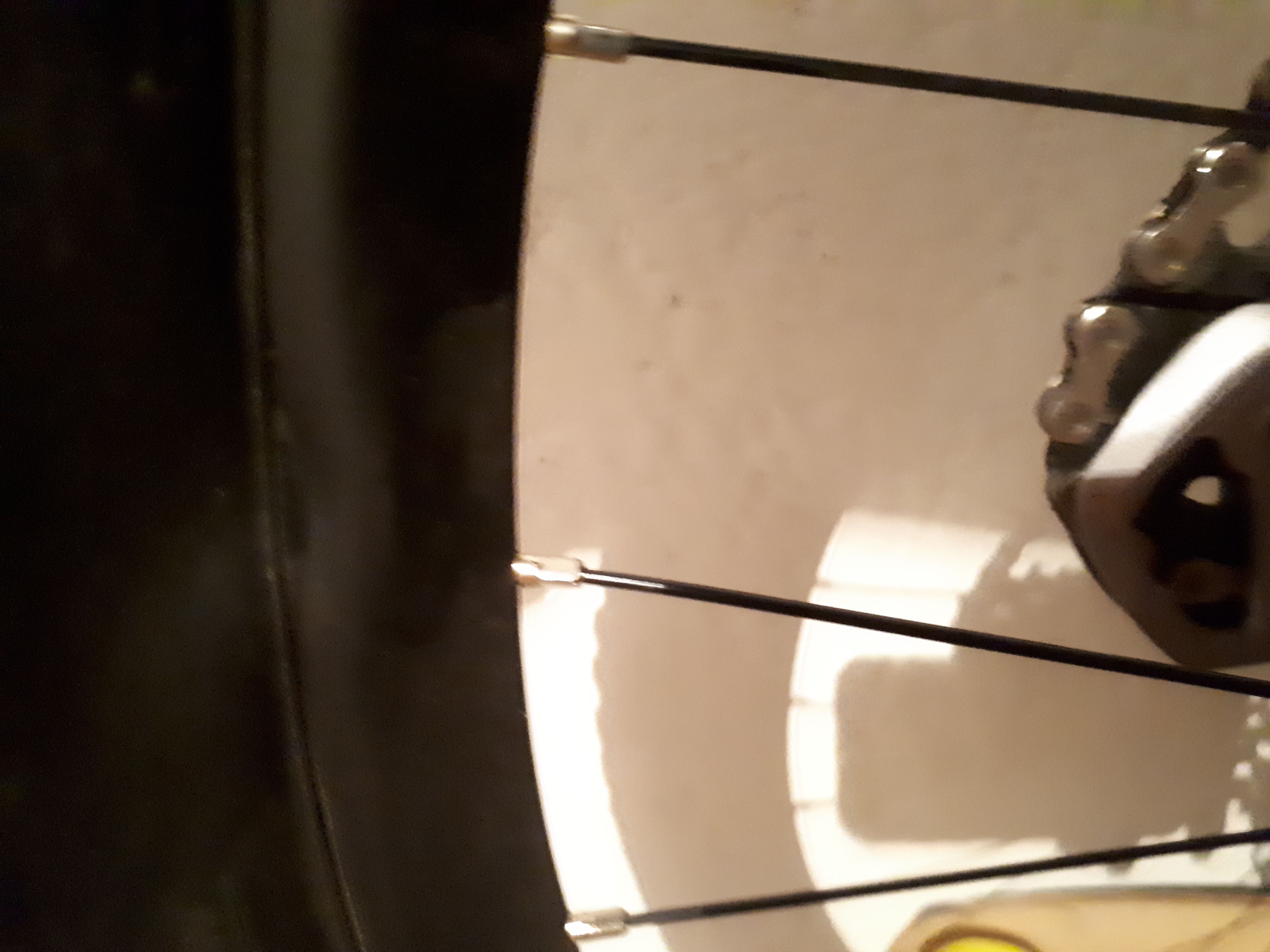

Holla zusammen,
hab mir heute mein hinteres Laufrad zerstört. Aufm Rückweg aufn erhöhten randstein gesprungen und dabei vergessen den lock out rauszunehmen. Zu wenig popp und zu wenig Geschwindigkeit und voll mit dem Hinterrad auf den Randstein geknallt. Ergebnis: Ein Platten und ordentliche Delle im LR. Kann man das LR noch nutzen und welches LR könnt ihr empfehlen? Hätte wohl auch etwas zu wenig Druck für solche Spielchen im Reifen. Aufm Trail war ich allerdings zufrieden. Evtl hinten über 2 Bar gehen. Zwar weniger Grip aber...
