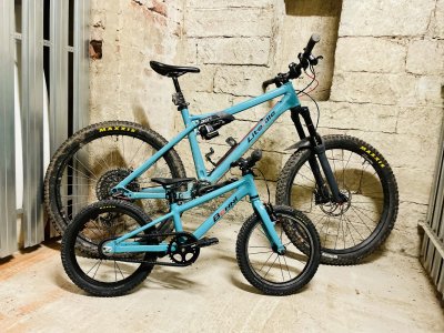

Der Bub wird nächstes Jahr 5 und braucht ein neues Rad.
Die Farbe ist schon gesetzt - da hat sich ein gewisses Türkis im Fuhrpark durchgesetzt.
Er wünscht sich ein LEGO Fahrrad, das es so natürlich nicht gibt.
Also muss das selbst gebaut werden.
Ausgangspunkt ist ein Orbea MX20 von Kleinanzeigen.
Ziel: Ein schickes Rad mit etwas weniger Gewicht und Scheibenbremsen - weil Papa das toll findet.
daraus kann man ja was machen, es gibt ja auch genug umbaugeschichten zum mx20 hier im forum. schade das es nicht direkt das orbea tuerkis ist, denn das ist eigentlich schon sehr schoen in echt.
Schritt 1: Cantisockel abflexen, Anbauteile entfernen und ab zum Pulverbeschichter

Solange der Rahmen beim Beschichten ist, kann ich mich ja schon um die Decals kümmern.
"Legothick" Font, leicht bearbeitet und exportiert als Vector für den Folienplotter.
Weihnachten kann kommen.
ich bin erstmal zufrieden, das Grundgerüst steht und nach oben sind noch ein paar Tuning Optionen, wenn der Bub tatsächlich Bock auf Trails hat.
  • Rahmen Orbea MX, gepulvert in RAL 5018 türkisblau.
  • Gabel RST SS-M2 - war günstig, 800g und hat Discaufnahme.
  • Laufradsatz Litepro von AliXpress
  • Bremsen Zoom mechanisch
  • Zahnkranz SRAM 7s 11-32
  • Schaltwerk Shimano SLX 9s, geht auch für 7s (lag rum)
  • Steuersatz Ritchey Comp
  • Vorbau Wake
  • Lenker Syntace (lag rum)
Der Rest ist Original.
Gewicht 9,5kg mit Pedalen
