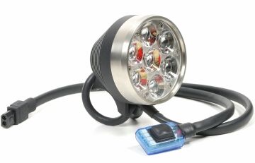

Jetzt mal einige Worte zu der High-End-Lampe von Lupine.
Um eine sinnvolle Konversation zu führen.
Benötigt man die technischen Daten.
  • Außendurchmesser?
  • Welche Optik/Linsen sind verbaut worden?
  • Welche LEDs? wurden verwendet?
  • 1400 Lumen?! Was kommt tatsächlich vorne an?
  • Wie wird das Hitzeproblem gelöst?

... aber ohne gescheites messinstrument ist jede lumenangabe einer seblstgebauten lampe schwachsinnig (sofern es keine vergleichbare lampe mit verifizierter lumenangabe gibt...
Die Diskussion gab es ja schonmal: Lupine liefert keine Meß-, sondern nur "Rechenwerte"... Die 900Lm der Edi sind fern der Praxis, da falsch gerechnet, wiedersprechen sogar den max. Angaben des Brennerherstellers:rolleyes:
600lm sind rechnerisch möglich und realistisch. Im Vergleich mit 3 Seouls sieht's aber schon düster aus... Und die haben "nur" max. 720lm.
Insofern bleibt abzuwarten, was die 1400lm wirklich sind.
Und ob die Kühlung unter allen Bedingungen reicht (was ja Lupines Anspruch ist), da habe ich auch so meine Zweifel.

neue technische informationen vom lupine forum:
"Durchmesser 54 mm , Länge 44 mm, Gewicht etwas unter dem Edison Kopf , Leistung von unter 1 bis 22 Watt" (zitat des Chefs), preise für lampe mit großem akku (wie edison 10) 980€, kopf ca 500€, mit kleinem akku (wie edison 5) 830€
ich denke mal da werden die selben leds verbaut sein wie in der neuen wilma, und das waren soweit ich weiß soul's, die optik/linsen sollen ja angeblich speziell gefertigt werden.
ich bin ja mal auf deren beam-shots gespannt und auf aussagen zukünftiger besitzer zu diesen beamshots... wohl ab mitte august zu erwerben.
noch viel besser ;)
wir echten Spinner verwenden Einzeloptiken oder Reflektoren (sind den Optiken bedeutend überlegen),
dann kann man nämlich die einzelnen Lichtstrahlen auseinanderfächern und erhält ein ovales/eckiges Leuchtbild.

das mit dem einem linsen array finde ich übrigens einen grossen vorteil.
ersten verstellt sich nix, zweitens einfacher zu handhaben und drittens platzsparender als viele einzelne.

platzsparender? :confused: Wieso?
Jetzt mal Klartext: um diesen Preis und bei den vor der Firma hergetragenen Marketingblasen ist eine Lampe mit einem rotationssymmetrischen Leuchtbild nicht nachvollziehbar.
Seitlich versetzte REFLEKTOREN (teuerer!) würden diese Produkte tatsächlich von den Konkurrenzprodukten abheben.

achso wegen den optiken, dass meinte ich so das man 7einzeloptiken wohl schwer oder garnicht in ein 54mm gehäuse bekommt.
und wenn dann wird die sichere befestigung oder der einfache aufbau, vielleicht auch noch eine mechanik zur individuellen ausleuchtungseinstellen geradezu unmöglich.

"denn eigentlich sind das nur die bereits von ANDEREN entworfenen Otiken".
Sorry, stimmt leider überhaupt nicht! Die Optiken sind tatsächlich eigens entwickelt worden. Jede Linse, auch wenn es nicht so aussieht, besteht in Wirklichkeit aus mehreren Linsen. Der Vergleich mit käuflich zu erwerbenden Linsen bestätigt der Lupine einen deutlichen Vorsprung in Bezug auf die Strahlhomogenität und die Lichtverteilung.

Linsen kann man sich für ein paar Euros in genau den gewünschten Brechungsverhältnissen recht günstig herstellen lassen. Für die Planung gibts extra Optik-Software - wird alles am PC erledigt und ist Standard in der Optikindustrie ;)
Letztlich ein Cent-Artikel, je nach Absatzmenge, auch wenn man es kaum glauben kann.
