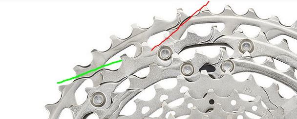

aHR0cHM6Ly9mc3RhdGljMS5tdGItbmV3cy5kZS92My8yNC8yNDc0LzI0NzQ3NTctaTQzbnNtMDFvNTh4LWJlcnNpY2h0LWxhcmdlLnBuZw.png
Puh, ich glaube das kam in dem Video von GNBM bei der Vorstellung vom Doddy.
Schau z.B. mal das achtel Ritzel an, da siehst Du die Doppelrampen wie bei der 12fach Kassette. Die gibt es bei HG nicht. Bei Lange und Shimano ist es tatsächlich nicht explizit erwähnt. Aber da sind Infos oft Detektivarbeit.

Das Bild #14 im Artikel zeigt die Kassette CS-M5100 (laut Lockring), was sich auch mit der Anzahl der Ritzel (11) und der Anzahl der Zähne beim kleinsten Ritzel (11) bestätigt (beide nachgezählt). Laut diesem Bild ist es HG+. Man sieht schön die Schalthilfen, die in beide Richtungen gehen:
Und diese Rampen in beiden Richtungen sind an allen (größeren) Ritzeln zu sehen.
Zu HG+ gehört allerdings auch die passende Kette und die gibts erst ab 12fach. Da fragt sich dann ob eine schmalere Kette harmoniert. Und ob die Ritzel an der Rückseite gleich geformt sind.
