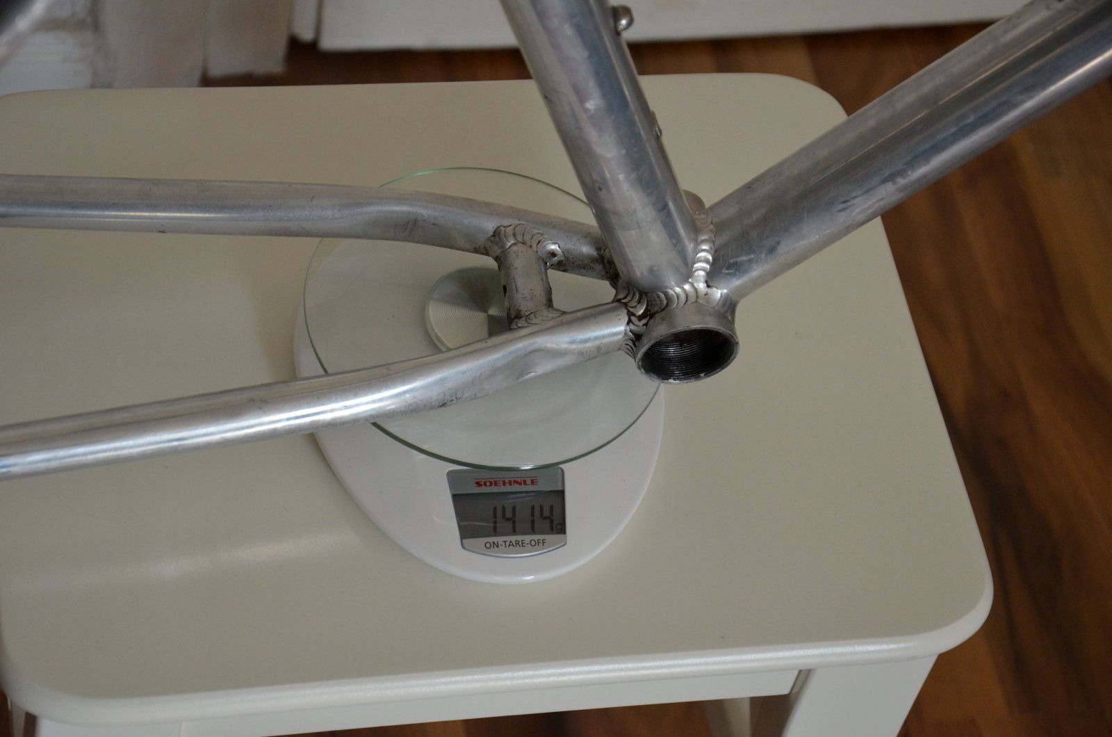

Als Vorbesitzer schalte ich mich mal mit ein. :)
Die Steinbach-Gabel bringt 579g auf die Waage, der Rahmen 1414g bei 20".
Mit noch rumliegenden Leichtbau-Parts hatte ich das Ding auf 8,3 - 8,5kg runtergehungert.
Ich hatte zwar eine Steinbach mit längerem Schaft verbaut, die wiegt/wog aber unwesentlich mehr. Ging ab wie Nachbars Lumpi.

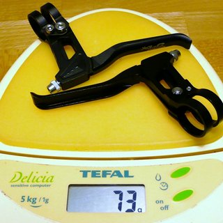

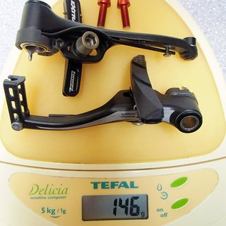

Gerade bei KCNC war ich nicht so sicher, denn der Ruf war ja teils nicht der Beste. Hat sich das gebessert?
Ich kenne hier im Forum mindestens drei User die mit dieser Bremse unterwegs sind. Zwei davon sind mit über 90kg nicht die leichtesten und meinen mit der KCNC gut bedient zu sein. Vielleicht mag der dritte was dazu schreiben @Nightstorm ?

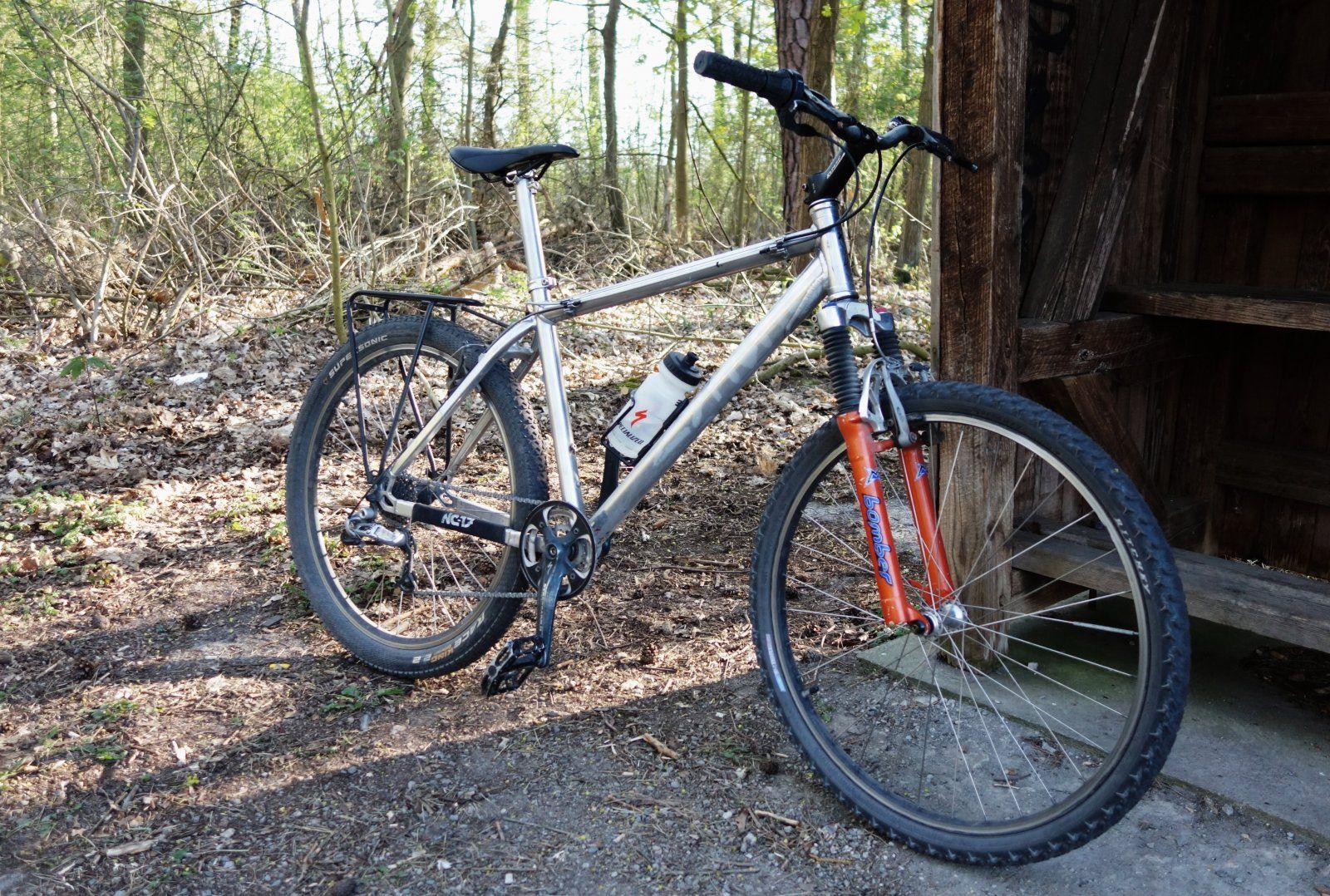

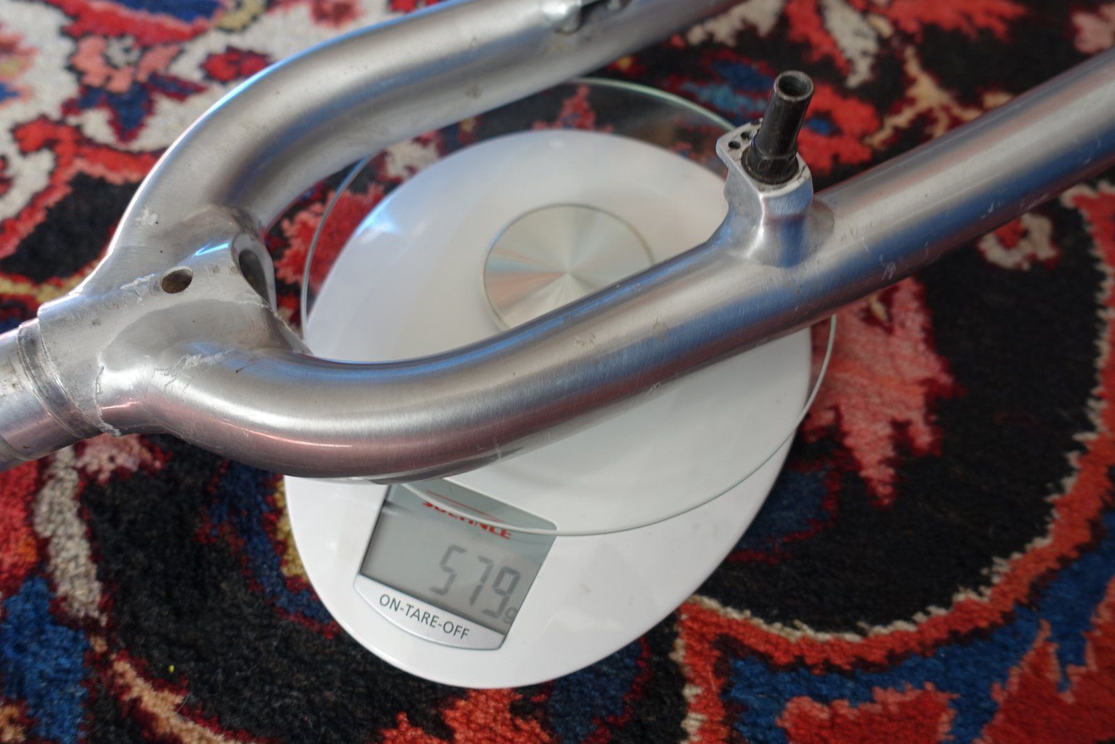

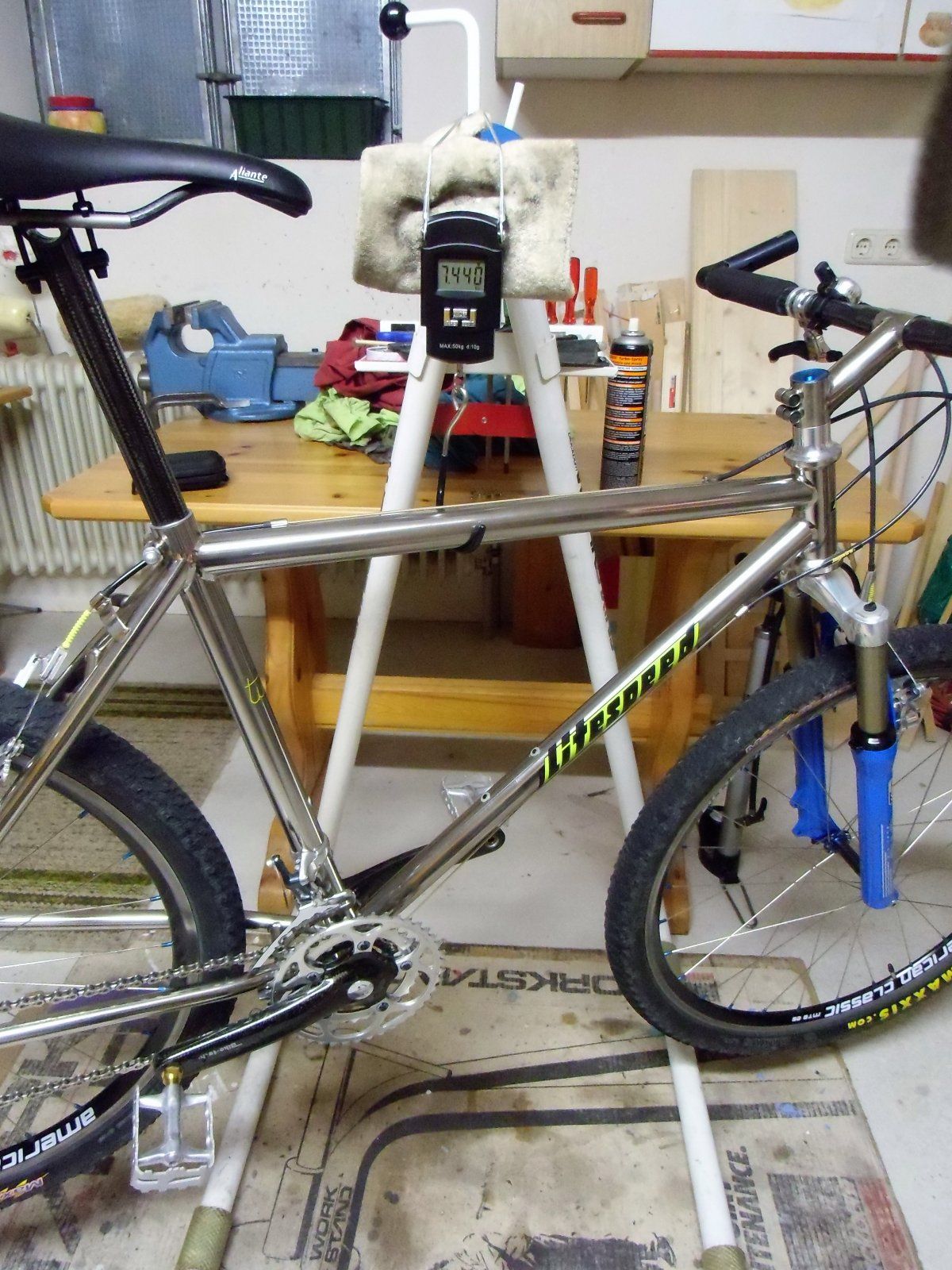

@Shivar , danke für die Bilder. ich wollte eh noch nachfragen ich welche von den Bildern einfügen kann. Jetzt warst Du schneller :daumen:

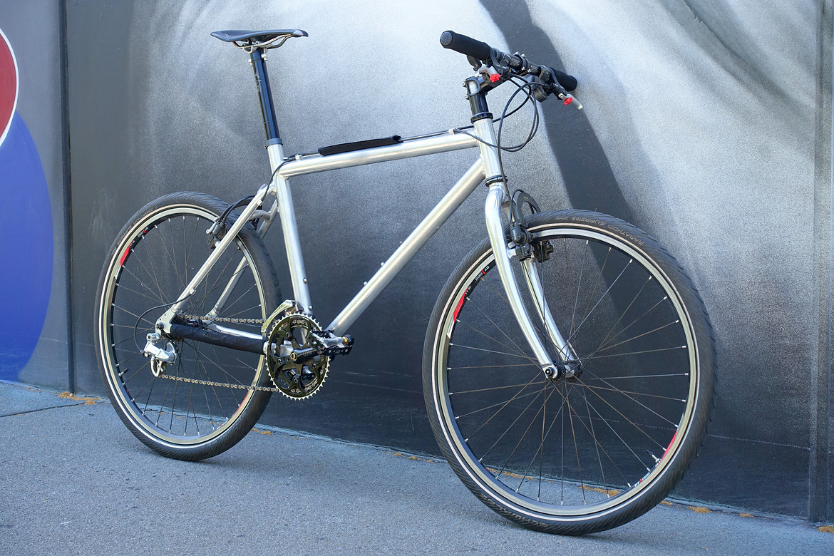

Mal gucken wo die Reise hingeht, und wo wir dann enden. Wenn ich aber sehe, das gewünscht Kombi von Schutzblech und Gepäckträger schon 1,5kg wiegt, müssen wir mal gucken.
Schick ist das Set
Ansonsten wir ganz klassisch mit schwarzen Teilen aufgebaut. In die Richtung wie @Shivar es schon hatte.

Das waren aber nicht alles Leichtbauparts! :D
Meine Rahmen und meine Gabel sind schwerer, trotzdem ...
Es waren halt Teile die hier rum lagen und leichter sind als durchschnittliche Parts in "meiner" Ära also Ende 90er/Anfang bis Mitte 2000er. Achja, und Carbon habe ich bewusst weggelassen. Da ist natürlich noch mehr Potential drin, keine Frage. :daumen:

Zu den Bremsen: Durch den Anbau von Schutzblechen könnte es mit den KCNC stellenweise knapp werden. Hier empfehlen sich die etwas längeren V-Brakes von Shimano aus dem Trekkingbereich, so wie diese: https://www.bike-components.de/de/Shimano/BR-T4000-v-h-Set-Felgenbremse-V-Brake-p45598/
Diese Bremse unterscheidet sich preislich von der nur durch die dort verbauten Bremschuhe. Da die Gummis von Shimano eh nicht so gut sein sollen, kann man gleich die preiswertere Bremse nehmen und durch Tausch der Bremsschuhe und ein paar Aluschrauben die Sache gewichtstechnisch abrunden:
Liefergewicht ist über 180g!

Noch leichter und sogar preiswerter sind die Bremsgriffe von Aest: https://harlekin-bikeparts.de/aest-cnc-aluminium-bremshebel-67g-set
Die baugleichen Griffe von Litepro oder Lixada sind sogar noch billiger!
Empfehlen mag ich die Bremsgriffe von Aest oder Litepro allerdings nicht unbedingt. Die sind zwar wunderschön gemacht (muss aber zum Radl passen!) und funktionieren einwandfrei, liegen aber arg kantig in der Hand. Wer immer mit Handschuhen fährt kommt damit zurecht, sonst sind die XLC und Konsorten wirklich angenehmer. Bauen auch optisch nicht so groß und aufdringlich.

Ich habe das Rad zwar mit zwei Kettenblättern aufgebaut, in der Praxis aber gemerkt, dass ich mit dem kleineren (38 Zähne) voll auskomme (außer man möchte ein Auto einholen, was einen geschnitten hat ;) ). Dies in Kombination mit der 8-fach Dura-Ace Renner-Kassette war für mich dir sorglos Variante für die Stadt und wird auch grad eins zu eins ans neue Leichtbau-Bike übernommen.
(Mein) Fazit: 1x8 oder auch 1x9 reicht in der Stadt vollkommen aus. Experimentieren würde ich mit dem Kettenblatt.

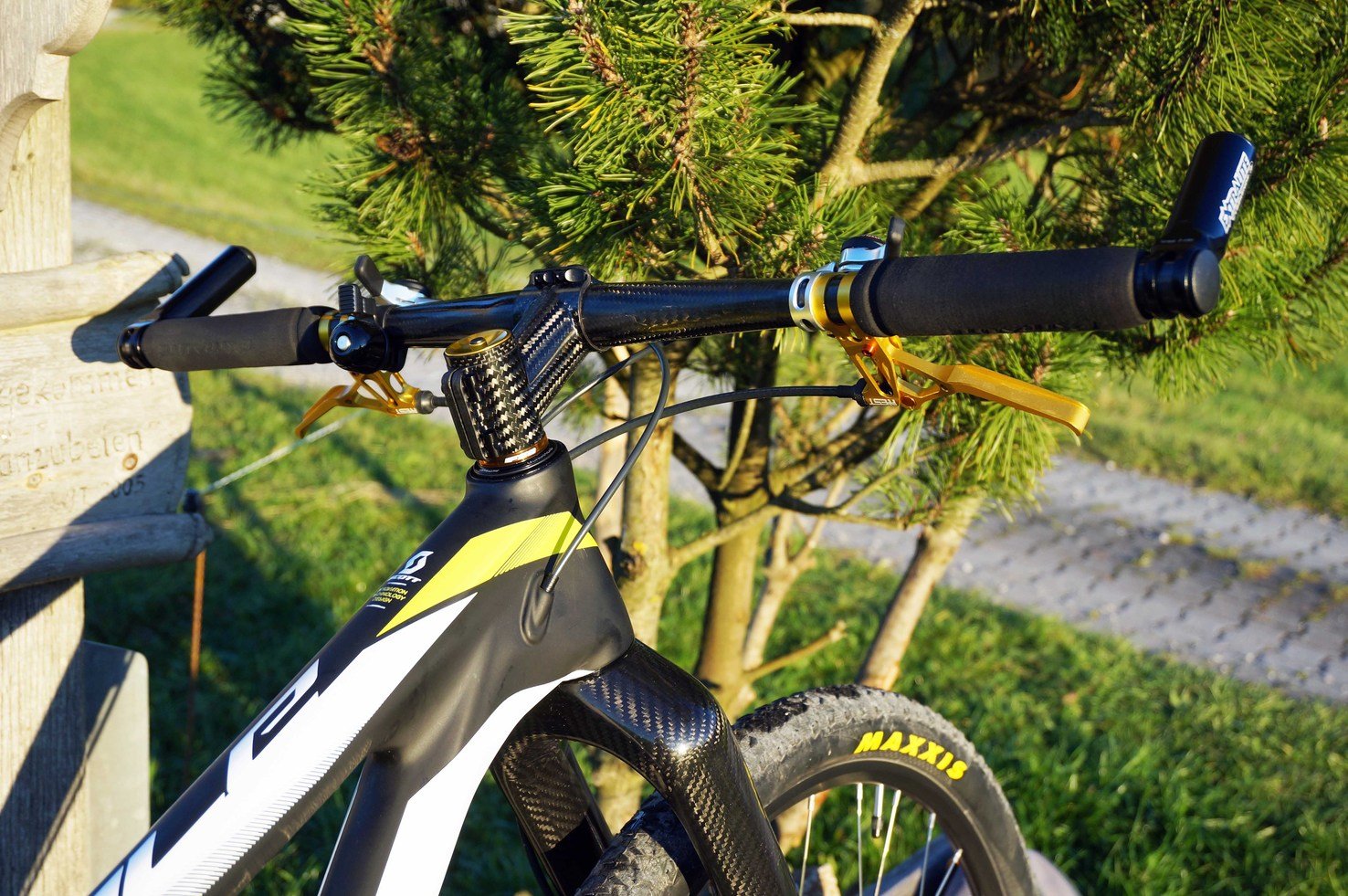

Derzeit bin ich mit 1x9 ( 38er KB) vorwiegend im Wald unterwegs. Hier hat es allerdings auch keine Berge.
Vermisse absolut nix und obwohl jetzt mehr los ist; überholt hat mich in den letzten drei Wochen noch keiner. :D
Anhang anzeigen 1023836 Liefergewicht ist über 180g!
Die Bremsen halte ich für wirklich Sinnvoll. Und 146g ist ok, klar leichter geht immer, dafür stimmt der Preis. Die kommen mal auf die Liste.
Da hier der Preis eine gewisse Priorität hat, weiche ich von den guten Ridea-Handhebeln für V-Brake ab. Es bleibt eigentlich nur dieser Hebel übrig:
Meine sind von XLC, es gibt sie auch von mehreren anderen Firmen gelabelt. Ich hatte sie immer bei CNC-Bike gekauft: https://www.cnc-bike.de/product_info.php?products_id=9072. Und hier: https://www.bike-mailorder.de/bmo-bike-mailorder-cnc-bremshebel-v-brake-22-2-23-8mm-paar
Wenn die in die engere Wahl kommen, dann unbedingt auf den Schellendurchmesser achten! Für 22,2 sollten Shims beigelegt sein, falls die Schelle größer ist.

Bei den AEST, zumindest optisch, hätte ich Angst das die brechen, so filigran wie die sind, wenn man mal richtig zupackt.
Nein, die halten schon. Ich hatte sie am 29er mit 'ner BB7:
Jetzt grinse ich gerade: Diese alte Bild assoziiert irgendwie weihnachtliche Stimmung. :frostig: Latschen mit güldenen Klunkern! :D
Hat nicht der @Glimmerman baugleiche von Litepro im harten Stadteinsatz? ;) So wie die bauen (eigentlich nichts für kleine Hände!) müssten sie mit einem Drehgriff sogar recht gut zusammen passen.
Aber wie geschrieben, ich finde sie liegen schlecht in der Hand.
