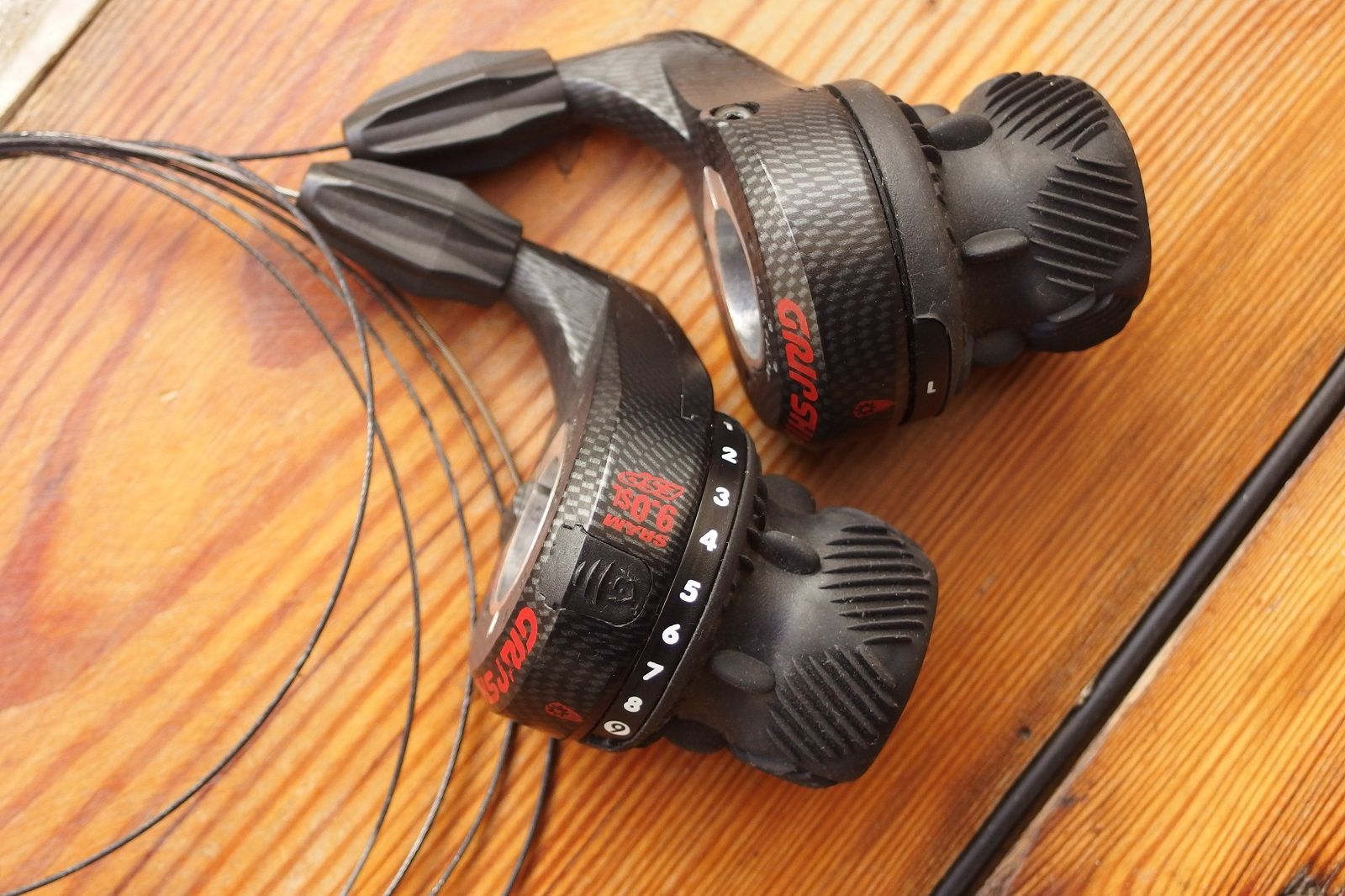

Ich möchte dann mal der Empfelung des Forums folgen und suche jetzt die passenden Drehgriffe in Carbonoptik dazu.
Pragmatisch, vernünftig, schön, saubillig und für den Einsatzbereich ideal. Das hat sich über die Jahre in Berlin und Umland absolut bewährt.

Hätte da was für dich, wenig gefahren, technisch einwandfrei, optisch top, abzuholen in Neukölln:
Die passenden Bremshebel hätte ich auch abzugeben.
Ohne Anzeige 9fach, gute Gummis. Top& recht rar!
:daumen:
Hier mal von innen. Herrlich simpel. Schalten sich :love: Fahr ich selber am Scapin.
Die - zugegeben- superschönen aber viel zu komplexen Trigger hab ich dafür weggegeben.

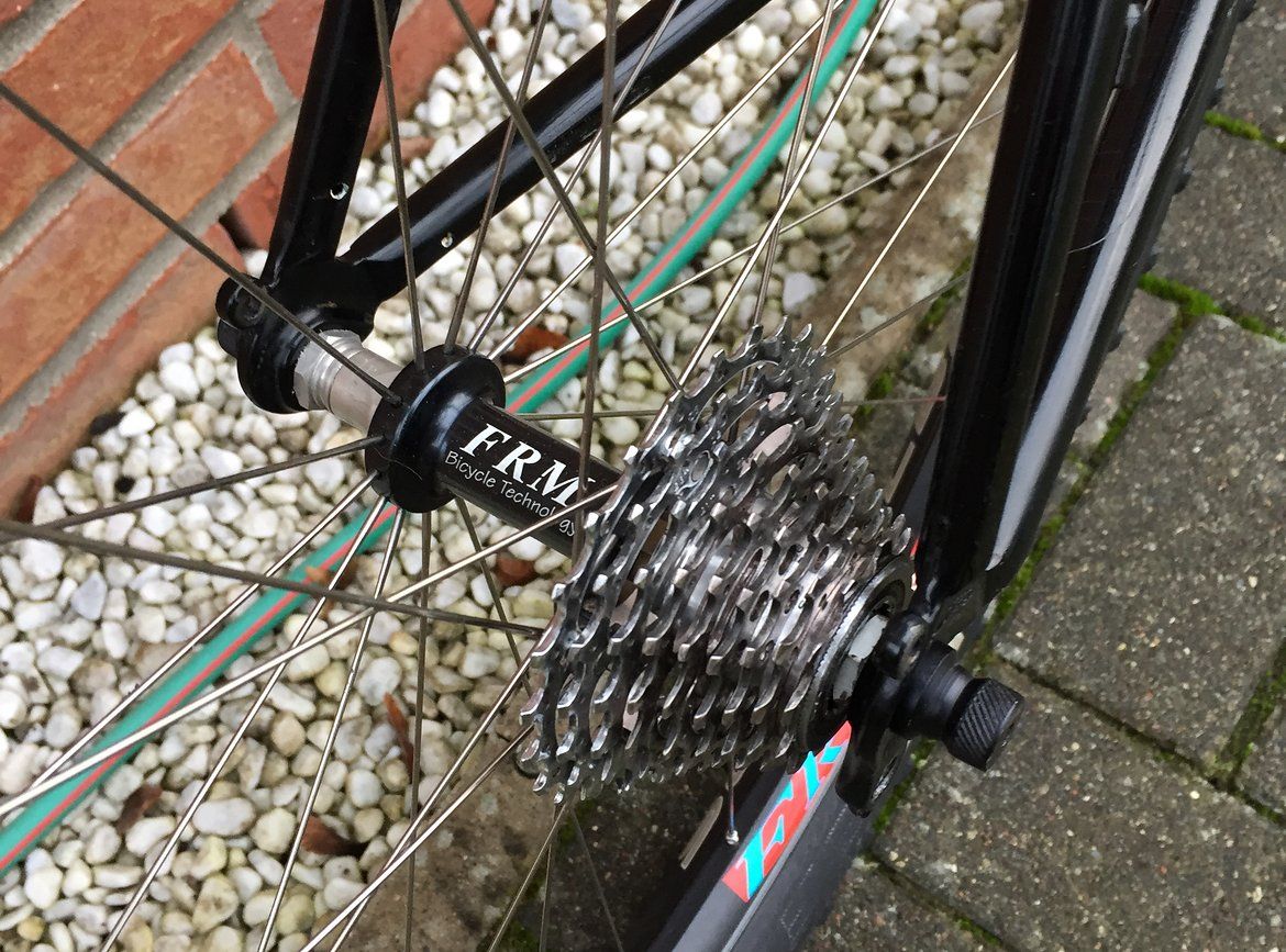

Nicht ganz lautlos aber extrem angenehm dezenter Sound - naja und leicht sowieso!
Ich bin hin und her gerissen, das Yaya bald auf Scheibenbremsen umzubauen :o .
Ja, völlig irre aber ich habe jetzt echt lange nach einem leichten/ schönen Stahlrahmen mit Disc Aufnahme gesucht...nervt!
Für den Fall, mich dazu durchzuringen, wäre der FRM LRS vakant.

Die ist aber gewiss nicht leicht.
Ich kenne keine leichte Nabe die auch leise wäre. Das ist auch ein bisschen ein Widerspruch: Leichte Naben haben heute meistens etwas größere Nabenkörper einhergehend mit dünneren Wandstärken. Das bildet dann zwangsläufig einen besseren Resonanzkörper, sprich sie sind lauter.
Wie das mit Daniels wunderschöner FRM-Nabe ist, weiß ich nicht. Sieht aber vom Volumen her eher leiser aus. ;)

Danke für Eure Antworten. Ich probier jetzt hier mal Ordnung rein zu bringen. Da @Billabingostar etwas sprunghaft ist (ADHS ?), und zwischen den Themen springt.
Daher klären wir mal die Frage der Nabe. Dann geht es zurück zu den anderen Teilen. Zumindest der Antrieb mit 1x9 und SRAM XO steht ja fest.
Die einzige Nabe die mir einfällt die leicht ist, und den Freilauf anders aufbaut als mit Sperrklingen, ist Chris King. Andere kenne ich nicht, da stehe ich echt auf dem Schlauch, und brauche selber Nachhilfe.
Ich hätte ja ne schwarze Tune HR Nabe gefunden für ein Hunni...
Echt schön, baut ja extrem schmal. Wäre sicherlich sehr Interessant. Habe dazu eine PM geschrieben.
Hier wollte ich das Selbe einwerfen wie Armin.
