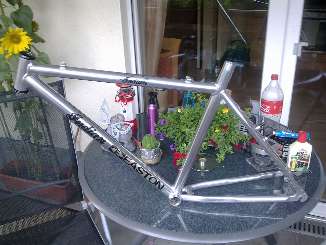

Der Rahmen muss aber mal vorher etwas poliert werden, finde ich. :confused:
Hatte letzten Sommer auch so ein Indian Arrow gekauft, wie es Gordon gerade aufbaut. Aber der Rahmen sah schrecklich aus. So wie poliertes Alu halt nach ner Zeit aussieht, wenn es der Witterung und Regen ausgesetzt ist. Alles milchig und Kalkflecken vom getrockneten Regen drauf. Sah wirklich grausig aus. :(
Also Chrompolitur und nen Lappen zur Hand genommen und den Rahmen komplett von Hand poliert. Dauer: ca. 2-3 Stunden.
Ergebnis: Hervorragend.
Hatte dazu Nigrin Chrom und Alu Politur verwendet. NevrDull Polierwatte und Unipol Metall-Polierpaste und nen Lappen.

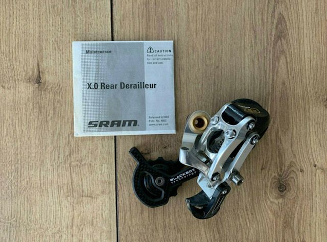

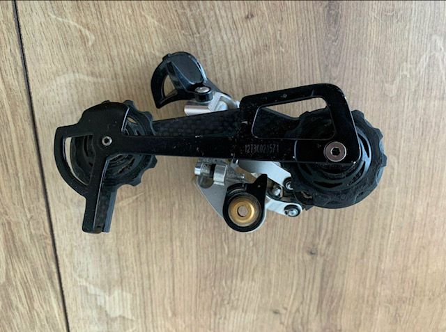

Also das Schaltwerk ist bereits in Zulieferung, SRAM X0 Carbon gold Edition.
