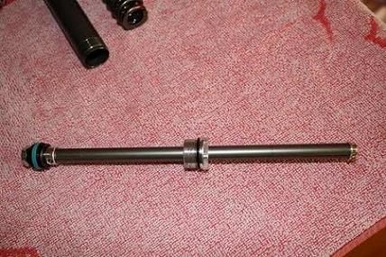

ich hab ein fettes problem mit meiner nixon. hatte in den letzten jahren keine zeit bzw war zu faul meinen service zu machen... hab nun meine gabel vor 2 wochen zu nem guten kumpel gegeben das er es für mich macht. nun hat er aus hektik,weil er grad an 3 gabeln schraubt, die "hülse" die unten an der "dämpferkartusche" dran ist abgerissen.
frage: kennt von euch einer ne seite wo man diese bestellen kann?
finde nur die falsche ausführung...
bzw diese hier sieht zwar ähnlich aus bin mir aber nicht sicher ob es das richtige teil is: http://www.hotlines-uk.com/Models.aspx?ModelID=20980
siehe bilder vom schaden

ein klassiker. die zugstufenstande geht unten mit ner rechtsdrehung raus, von unten betrachtet, und nicht, wie man bei einer schraube von außen vermuten würde - nach links
welches baujahr ist deine gabel?
bei BJ vor ~2008-2009 wirds wohl schwierig werden, was zu bekommen.
im schlimmsten fall müsstest schauen, dass du dir was drehen lässt, das du im casting befestigen kannst. es ist im endeffekt nur ein simples drehteil
Klassiker. Direkt bei Centurion abfragen bzw. schauen ob im Ausland Chancen hast, wer den Vertrieb in den entsprechenden Ländern machst dürfest du bei Manitou auf der Webseite finden.
Du solltest dem Kumpel nie wieder ne Gabel zum Service geben, solche Fehler dürfen nach meinem Dafürhalten nicht passieren. Wie Bommel schon sagte, der hat sicher in die falsche Richtung gedreht.

es ist eine von 2005...

schaut ähnlich aus, bis auf die "Schraube", die wirkt um einiges größer als meine
die aus dem link passt nicht.
es gibt von manitou die "kartuschen" dämpfungen, welche eine dünnere alukolbenstange haben, und die dämpfungen, welche direkt im standrohr sitzen. die haben eine 12,7mm kolbenstange - das passt dann alles nicht mehr.
ziemliche kacke ist das. ersatzteile wirst du fast nicht mehr finden.
am besten wärs, du lässt dir eine neue kappe drehen. ist vllt umständlich, aber immer noch das einfachste

okk dann mach ich mich gleich mal schlau welcher Feinmechaniker mir behilflich sein könnte ;)
