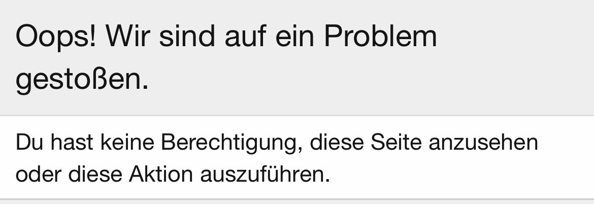

Pardon, ist das Problem bekannt? Bzw. Kennt jemand eine mögliche Ursache?
Es stand auch mal ne Frage dabei. Dachte mir dann, guckst mal die vorangegangenen Seiten durch ob es Hinweise gibt. Leider nicht. Ging dann verloren.
Einfach zu NON+ schicken. Die tauschen den Freilauf und Zahnscheibe kostenlos aus. Das Problem trat bei einer älteren Charge auf. Mittlerweile wurde das Problem gelöst.
