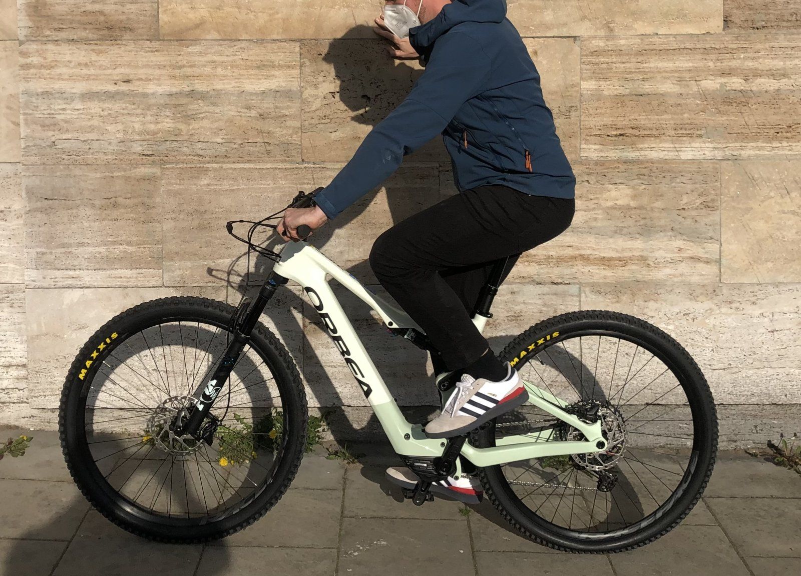

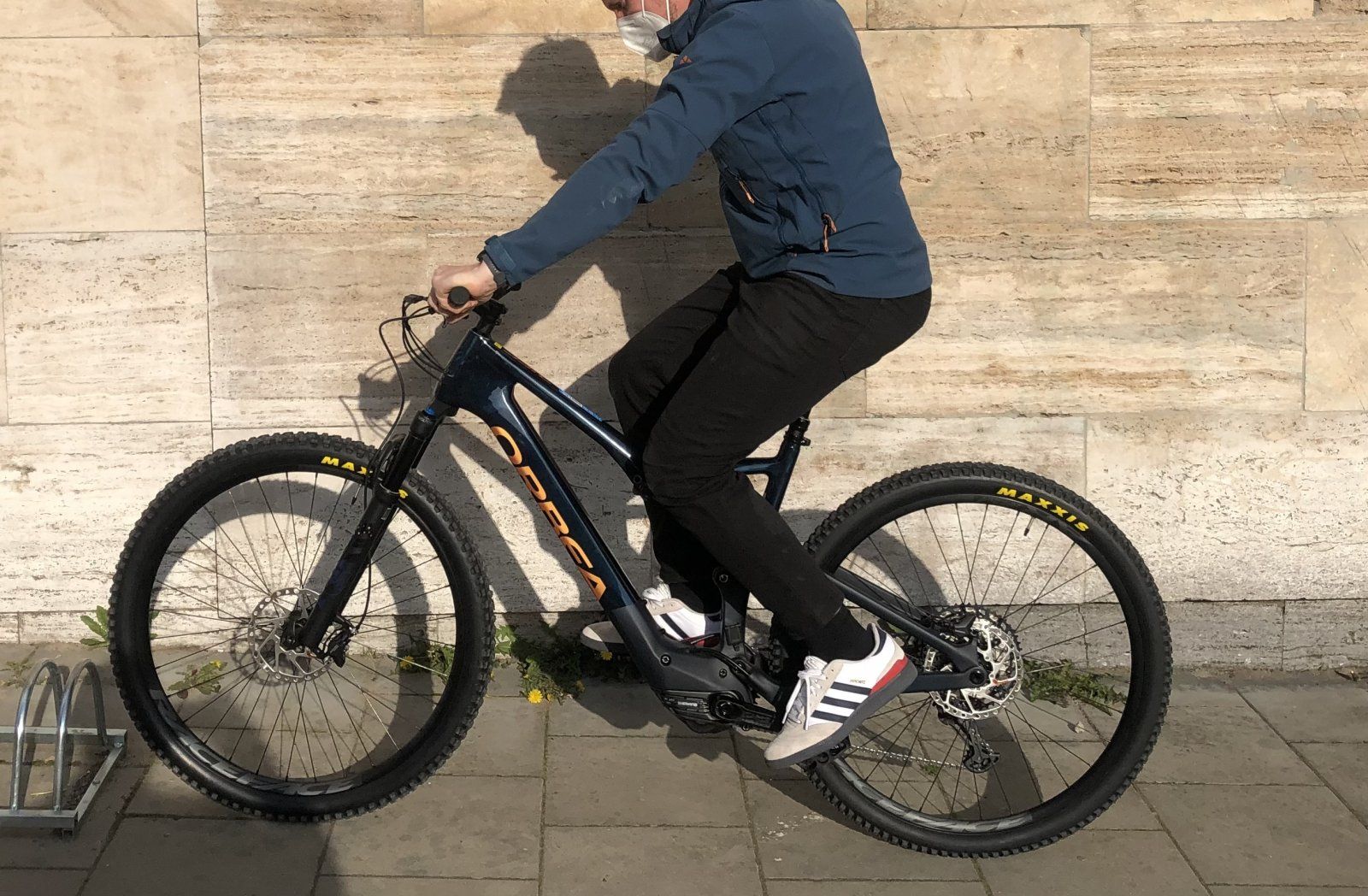

Hallo zusammen,
Ich bin vom Occam ziemlich angetan. Derzeit steht nur die Frage im Raum ob Größe L oder doch lieber XL.
Ich habe heute bei einem Händler das Rise in L und XL (sind laut Tabelle identisch wie das Occam) Probe fahren und hänge jetzt total zwischen den beiden Größen…
Ich bin 187cm und habe eine 88cm Schrittlänge. Der zukünftige Einsatzbereich des bikes ist eher leichtes Terrain (Waldwege mit Wurzel und ab und ab mal eine kurze Abfahrt mit ein paar Kickern). Klassischer Familiendaddy der mit dem Buddy am Wochenende 2 Stunden den Alltagsstress im Wald hinter sich lassen will.
Auf dem L fühle ich mich generell sehr wohl, jedoch kam es mir nach ein paar mal hin und her tauschen zwischen L und XL so vor als müsste der Sattel beim L ein wenig weiter nach hinten gestellt werden. Ansonsten schön wendig und verspielt.
Auf dem XL ist die Sitzposition eher wie auf einem bequemen Dampfer, der zwar super gerade aus rollt, jedoch die Agilität teilweise ein wenig vermissen lässt. Keine Ahnung ob das generell an der Umstellung von meinem 26“ fully auf 29“ liegt und daher normal ist?
Ich weiß das die Rahmengrösse immer sehr subjektiv ist, aber habt ihr eventuell Erfahrungen mit genau diesem Entscheidungsproblem und Tips dass ihr euch jetzt anders entscheiden würdet oder es am Ende doch genau richtig entschieden habt?
Anbei mal ein Bild vom L und XL.
Danke euch für die Tips und Erfahrungen!
VG
Sebastian

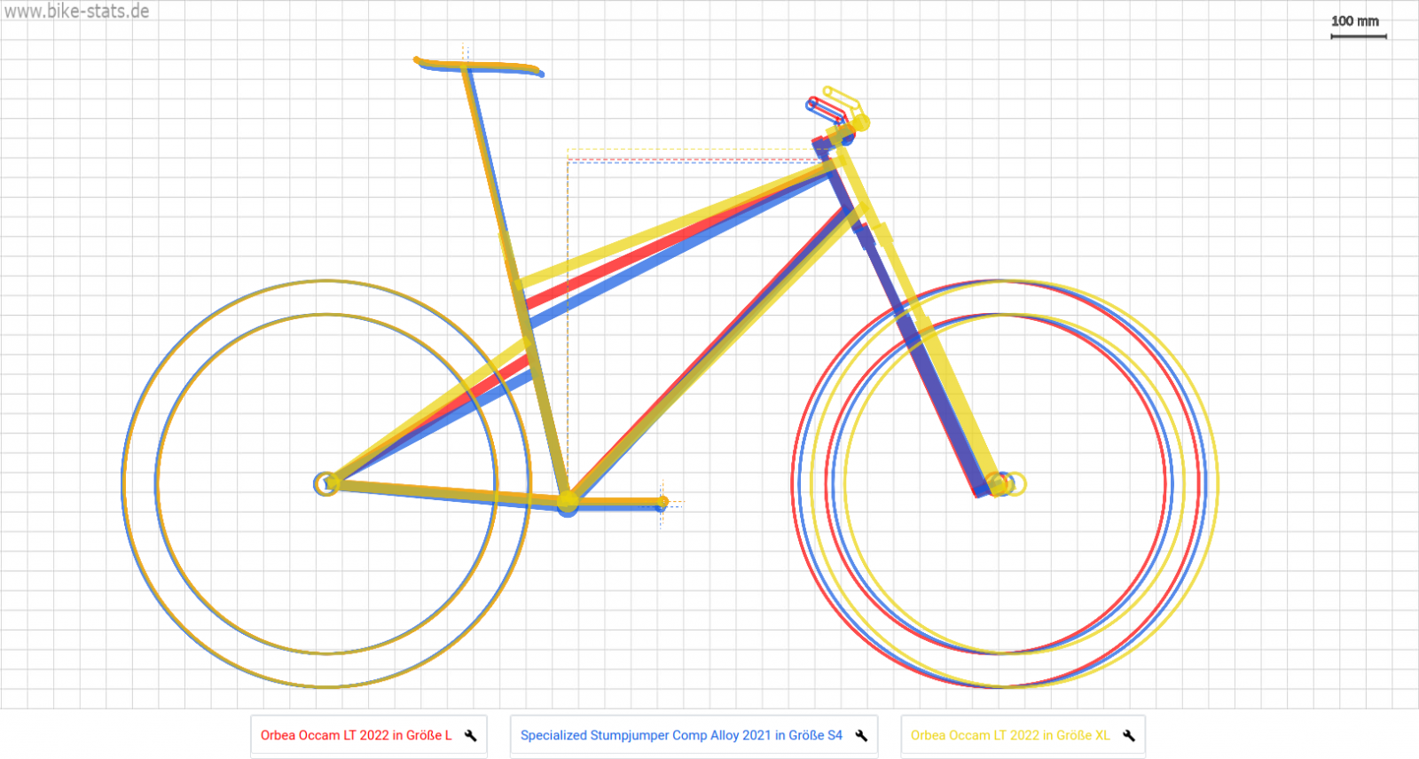

Ich bin 183cm mit einer SL von 92cm, d.h. ziemlich lange Beine. Ich bin das Occam LT in XL von 'nem Kumpel mal probegefahren. Ich fand das für mich noch gut fahrbar, aber schon recht groß. Ich müsste mindestens einen kürzeren Vorbau montieren. Ich selber fahre ein Stumpi in S4, was von den Maßen her ziemlich genau dem Occam LT in L entspricht. Das finde ich für mich stimmiger.
Hier die drei Bikes im Vergleich:
Jetzt kommt das aber: Mein Stumpi dürfte nicht mehr kleiner sein und du bist trotz kürzerer Beine größer als ich. D.h. ich würde an deiner Stelle das XL nehmen.
1,78, 87sl, occam in l. auf der basis musst du xl nehmen. auf beiden bildern sind die räder auf dich nicht eingestellt, so dass auf der basis keine aussage möglich ist.
War mal 1,84m (heute vielleicht nur noch 1,835m...) bei auch etwa 87er SL und hab vor 1-2 Monaten lange mit dem Occam geliebäugelt, konnte mich aber nicht zwischen L und XL entscheiden. Hab mich dann auch aus diesem Grund für ein YT Izzo entschieden, das dank 5 Größen bzw. noch XXL darüber in XL perfekt zwischen L und XL Occam liegt...
Bei 3-3,5cm längerem Oberkörper würde ich beim Occam sagen XL. Suboptimal beim XL Occam ist das endlose Sitzrohr, bei 87er SL sind da nur noch 1-2cm Luft, andererseits hat es ja schon eine 170er Dropper, nur noch mehr Dropper geht bei 87er SL kaum mehr.
