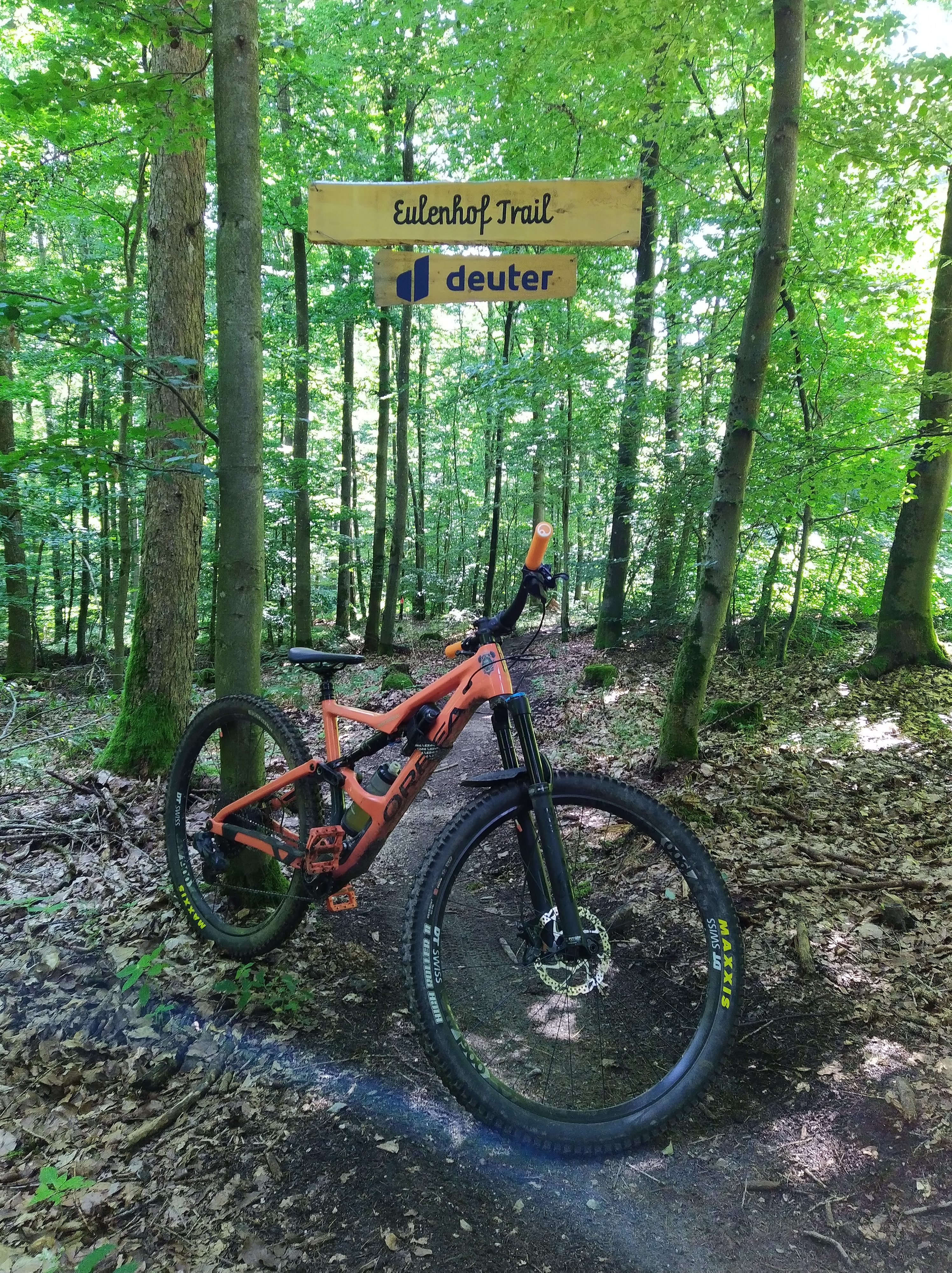

Wollte mich auch mal melden zu meinem Orbea Occam M10. Am 3.11.2020 bestellt und am 25.05.21 (3 Wochen nach ursprünglichen Liefertermin) zum Händler geliefert worden. Ich hätte es mir nach Hause schicken lassen, wollte aber nicht solange in Vorkasse gehen. Vorher hatte ich ein XC KTM Scarp 29, merkte aber, dass ich ein anderes MTB brauche. Den Sattel habe ich gegen einen Ergon SMC getauscht, gefällt mir besser als ein SQLAB 611. Gabel ist eine Fox 36, KaboltX Achse wollte ich auch haben. Das Rad ist optisch und technisch perfekt. Mit der Farbkombination bin ich begeistert.
Glückwunsch zum Rad, Farbe sieht sehr gut aus.Wollte mich auch mal melden zu meinem Orbea Occam M10. Am 3.11.2020 bestellt und am 25.05.21 (3 Wochen nach ursprünglichen Liefertermin) zum Händler geliefert worden. Ich hätte es mir nach Hause schicken lassen, wollte aber nicht solange in Vorkasse gehen. Vorher hatte ich ein XC KTM Scarp 29, merkte aber, dass ich ein anderes MTB brauche. Den Sattel habe ich gegen einen Ergon SMC getauscht, gefällt mir besser als ein SQLAB 611, den viel nehmen. Gabel ist eine Fox 36, KaboltX Achse wollte ich auch haben. Das Rad ist optisch und technisch perfekt. Mit der Farbkombination bin ich begeistert.
