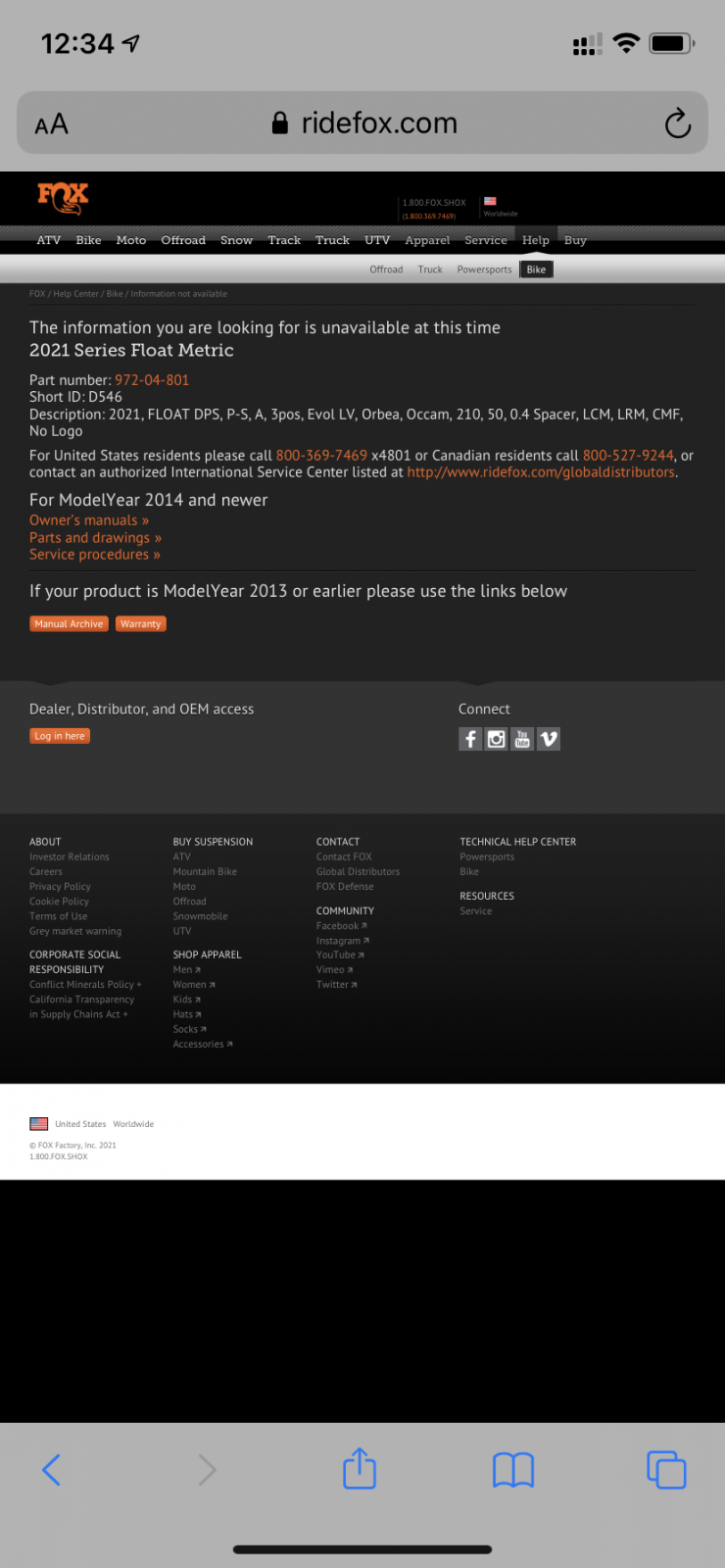

ich wollte das Fahrwerk von meinen h20 mal etwas nachjustieren und mal sehen, welchen Druck Fox vorschlägt.
mit der custom tune id (D546) wird zwar augenscheinlich der Dämpfer gefunden, aber keine Details dazu:
weiss jemand, wo ich die entsprechenden Dokumente für diesen Dämpfer finde?
Danke euch für die schnelle Antwort!
edit: aber bin ich blind, oder steht da nirgends der empfohlene Druck pro Fahrergewicht sein soll?! 🧐 wieviel 25% von 57mm sind hätte ich mir auch noch ausrechnen können 😅
@Marshall6 und @Bindert199
Guck doch in die Anleitung vom Occam? (Seite 22 bei den 2020-2021)
https://www.orbea.com/de-de/support/manuals
ich hatte gedacht, dass bezieht sich auf einen anderen Dämpfer (wie Rechts abgebildet) :)

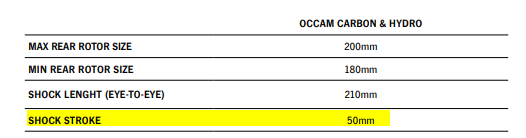

ich bin glücklicher Besitzer eines H10 mit 150/140mm Federweg. Da ich es jetzt auch öfter auf ruppigem Gelände bewege und auch in den Bikepark damit will, hab ich mich gefragt wie es sich mit mehr Federweg verhält. Dass man die Fox Federgabel auf 160mm traveln kann hab ich schon gewusst, jetzt aber auch irgendwo hier im Forum gelesen, dass man dem Dämpfer mehr Federweg verpassen kann... Dazu hab ich 2 Fragen:
1. Stimmt das mit dem Dämpfer (DPX2), kann man ihn z.B. auf 150mm traveln ohne Probleme?
2. Hat jemand seinem Occam mehr Federweg vorn und / oder hinten verpasst? Wie sind die Erfahrungen damit? Macht es überhaupt einen bemerkbaren Unterschied?

Doch, das steht ganz am Anfang im Manual im Text "2. Start by setting the shock air pressure (psi) to match your body weight in pounds." (keine Tabelle). Aber die Werte im Blue Paper scheinen realistischer, weil das auch von der Rahmengeometrie abhängt, was ich meine verstanden zu haben.

Der Dämpfer im M-LTD hatte in der BIKE 08/20 gemessene 148 mm. Sollte das übertragbar sein auf die anderen Occam-Modelle wärst du schon nah dran an den gewünschten 150 mm. Im Gegenzug hatte die 150er Fox 36 nur gemessene 145 mm.
