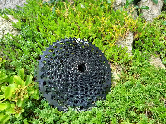

Heute war ein Tauschpaket in der Post. Auch Kassetten sind ja gerade nirgends lieferbar. Dann doch die XG-1275 10-52 in den Niederlanden gefunden und bestellt.
Da ich wie gesagt gerne die Möglichkeit haben will, Teile zwischen den Rädern zu tauschen und das Titan nur das "alte" GX Schaltwerk hat und damit theoretisch die 52Z nicht schafft, ich die außerdem optisch nicht mag und auch nicht treten werde (dann schiebe ich halt), hab ich hier im Forum einfach mal nach Frauen-, öhm, Kassettentausch gefragt. Der gute @isartrails hatte noch eine neue 10-50 im Keller.

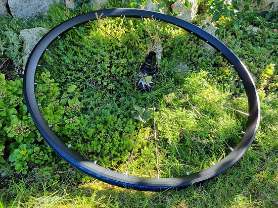

So, mal den DT Swiss LRS aus dem Orange ausgebaut, geputzt und den HG Freilauf gegen XD getauscht.
War mal ein 30mm M1700 (vom BMC Trailfox), die hintere Felge war aber doch zu weich und wurde nach einer sehr verdellten Saison mit einer EX 511 ersetzt. Gewicht tickt jetzt zusammen bei 907+1068=1975 mit Tubeless Band ein, weniger wirds in meiner Gewichtsklasse, dem Einsatzzweck und 29 Zoll wohl nicht ;)
Die Newmen vom Rolling Chassis wandern dann erst mal ins Orange (was laut meiner Frau nach dem Motto "Ein neues Bike rein, ein altes Bike raus" verkaut werden soll).
Ich hab da jetzt gar keine speziellen Vorlieben für DT Swiss, aber mittlerweile 3 LRS davon und damit auch die Werkzeuge etc, da macht ein sortenreiner Stall aus pragmatischer Sicht einfach Sinn.
