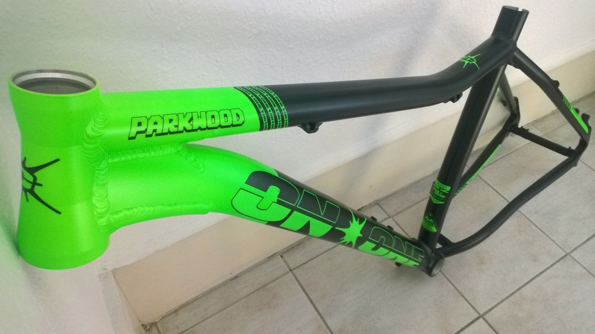

Hallo Leute,
nachdem ich jetzt ein paar Monate hier mitgelesen habe, ist es Zeit, euch mein Projekt vorzustellen:
Über den Herbst/Winter möchte ich mir Stück für Stück ein Enduro/Vielseitigkeits/Trail/Unkompliziert/Was-auch-immer-Hardtail aufbauen um damit im Mittelgebirge ein bisschen rumzuheizen oder auch mal ne 1-3-Tagestour zu starten.
Grundlage hierfür bildet der Rahmen Parkwood 27.5 von On-One in Größe M, der gerade im Ausverkauf war/ist (schlappe 116,50 Euro plus Versand, Gewicht 1,76 kg).
Am Ende des Tages möchte ich bei etwa 11 kg landen und ich hab es auf die Avid BB7 (mech. Scheibenbremse) abgesehen. Grundsätzlich sollen eher leichte und haltbare, sorglose Teile verbaut werden. Als Antrieb schwebt mir 1x10 fach mit Austausch-40er-Ritzel oder 42er-Ritzel vor, wenn es sowas gibt, vl. Shimano Zee oder SRAM NX oder vl. doch 1x11 Shimano XT? Vario-Stütze oder sowas brauche ich persönlich nicht.
Freue mich über jegliche Tipps und Erfahrungen bzgl. Gabel (120 oder 140 mm, Rahmen sieht einen vollintegrierten Steuersatz vor), Laufräder usw., da habe ich noch kaum Erfahrung.
Grüße,
Kirbo

Wie ist denn dein Eindruck von dem Rahmen?
Ich bin auch schon am Überlegen, bislang schreckt mich die Farbe aber noch etwas ab...

Der Rahmen macht einen soliden Eindruck, soweit ich das beurteilen kann wurde sauber gearbeitet, auch die Decals sind passend platziert. Die Farbe bleibt grell, schöner Kontrast zum schwarz, ich mag's.

Vielleicht noch eine Anmerkung bezüglich Steuersatz: ich habe nicht soviele Optionen gefunden, eigentlich nur den von On-One verwendeten FSA C-40 und den von mir aus Budgetgründen (und weil ein Gabelkonus für 1 1/8" mitgeliefert wird) verwendeten Billig-Steuersatz aus China. Mal schauen wie lange der hält... Bin hier an Alternativen interessiert falls jemand etwas weiss!

Dazu mal ne Newbie-Frage: Ich brauche also lediglich diesen FSA C-40 Steuersatz und eine Tapered-Gabel? Der Aufbau wäre dann: Gabel durchs Steuerrohr, evtl. Spacer draufpacken, Vorbau drauf, evtl. nochmal Spacer und oben zum fixieren den FSA C-40?

@Kirbo ganz genau, für den Einbau der (tapered) Gabel brauchst du nur einen entsprechenden Steuersatz und Montagefett;)
Beim Steuersatz ist wichtig dass oben IS42, unten IS52, Innenwinkel 45°. Der FSA C-40 No. 42 passt perfekt, lässt sich passgenau ohne Werkzeug einsetzten.
Gabel ist bei mir 140mm, geht auf jeden fall sehr sehr gut. Rock Shox baut anscheinend relativ flach..
Welchen China Steuersatz hast Du denn genau genommen? Ich bin auch auf der Suche nach einem für 1 1/8" ...
Ich habe diesen hier verwendet:
https://www.aliexpress.com/item/Gub...393374782.html?spm=2114.13010608.0.149.oGcnWK
Ging problemlos zum Montieren. Hat nur den "Fehler", dass der Gabelkonus geschlitzt ist. Ich weiss nicht, wie sich das auf die Haltbarkeit vom unteren Lager (Stichwort Dreck und Feuchtigkeit) auswirkt trotz Fettpackung und Neoprenüberzug.
Sollte von der Haltbarkeit her eigentlich egal sein. Die meisten Gabelkonuse sind heute geschlitzt wie der obere Kompressionsring.
Ok danke für die Info, diese Entwicklung habe ich scheinbar etwas verpasst.. Musste schon länger keinen Steuersatz mehr kaufen (CK wechselt man nicht so häufig...), darum hat mich das mit dem Schlitz etwas überrascht.
