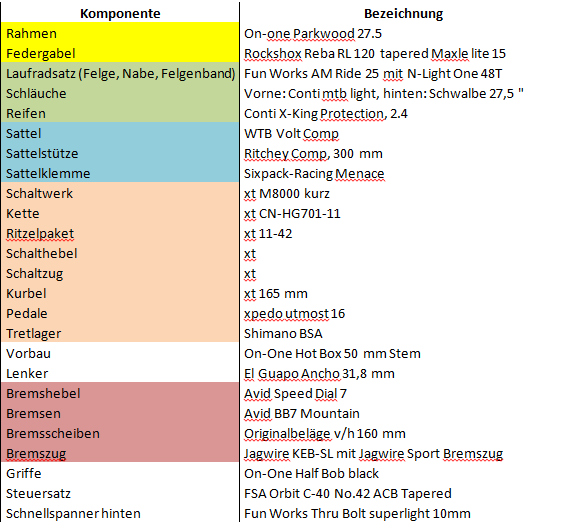

Hier mal ne Übersicht der Teile:
Das 32er xt. Mal schauen, war angelehnt an mein altes 3x8 26 zoll, so bekomme ich im kleinsten Gang die gleiche Übersetzung wie am 26 Zoll, die für mich bisher immer ok war.
