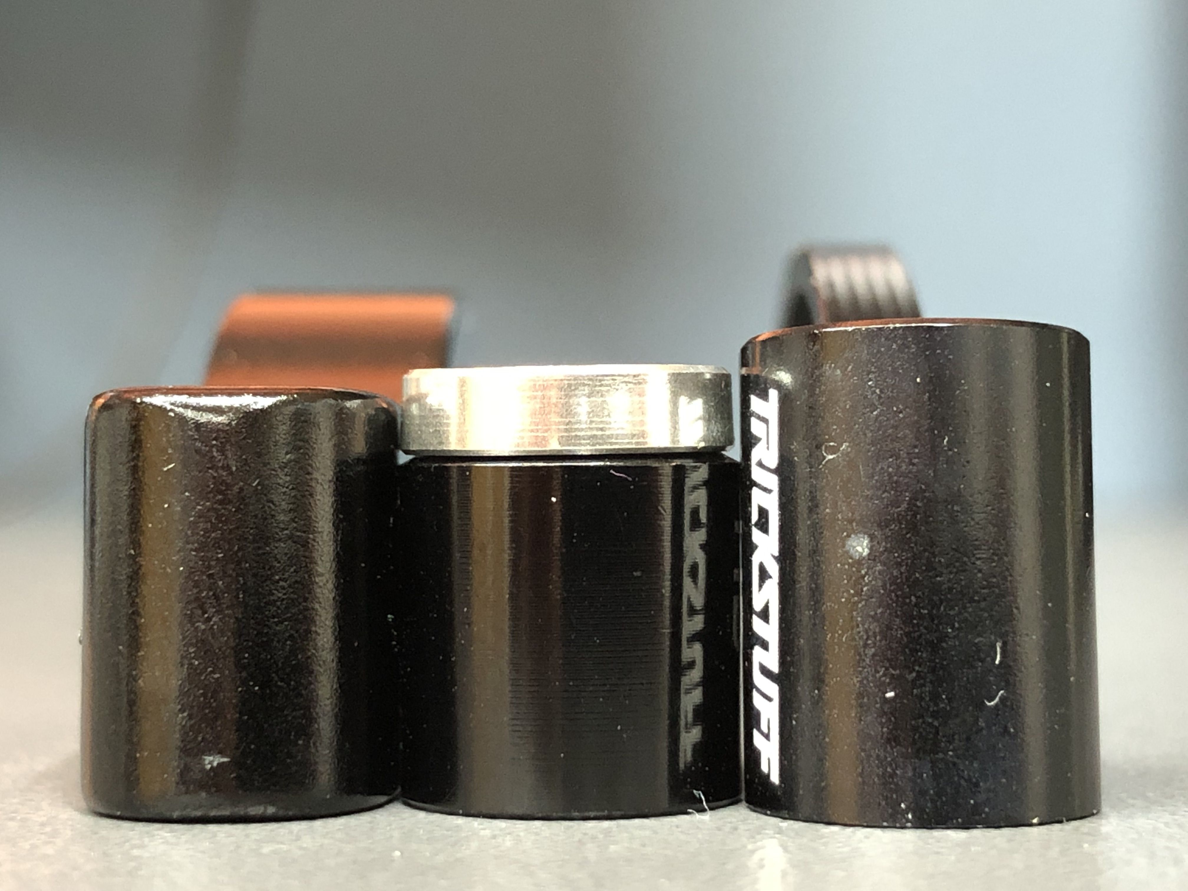

@waterchill und ich haben/hatten beide Probleme mit Trickstuff Sätteln an Trickstuff Adaptern.
Von links nach rechts: Formula, Hülse, CNC
Die Formula Variante könnte grad so passen
Gerade den Formula Adapter probiert, würde theoretisch gehen, aber dann stößt de Bremssscheibe am Bremssattel an. Verzwickte Sache, muss halt genau passen. Die Beläge haben ja auch Spiel 1-2mm
Zu 1.: da kann man sehen, wie groß die Streuungen sind. Unser CNC unterscheidet sich vom Hülsendingens schon - und im Ergebnis soll es genau das gleiche sein?
ZU 2.: Oh, das würde teuer ;-)
Zu 2. Einfach in 1mm Schritten perforieren, dann kann man sich den Adapter selbst in 1mm Schritten durch abtrennen anpassen. :D

Die Erfahrungen decken sich doch mit den Aussagen von Trickstuff:
Es ist zutreffend, dass die beiden Modelle (PM-PM-20-CNC und PM-PM-20-Hülse) unterschiedliche Höhen besitzen: Die Höhe (jeweils in der Mitte der Bohrung) beträgt
  • beim CNC 9,5 und 15,9
  • beim Hülsenadapter 10,0 und 15,0
Der CNC Adapter ist einfach anders konstruiert. Wär auch schlimm, wenn Trickstuffteile im Millimeterbereich streuen würden...

Streuungen haben wir definitiv keine. Natürlich machen wir keine Hundertprozentprüfung eingehender Ware - das wäre unbezahlbar. Aber wir prüfen statistisch signifikant nach anerkannten Methoden.
Unabhängig davon gibt es die Maßunterschiede, die ich bereits beschrieben hab.
