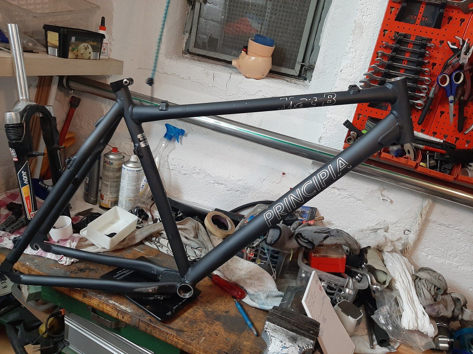

Ich habe vor kurzem ein Principia Mac B Rahmen erstanden.
Nur leider finde ich keinerlei informationen zu diesem.
Wie kann ich erkennen aus welchem Baujahr der stammt?
Farbe ist nicht schwarz wie es auf Bildern aussiehz sondern grau, ein dunkles grau. Ist eloxiert nicht lackiert mit silbernen decals.
Sattelstützendurchmesser 27.2mm passt saugend 27mm habe ich nuchts zum prüfen.
Rahmenfarbe? Evtl. Eine alternative farbe um kratzer auszubessern etc. Einfach alles was man darüber in erfahrung bringen kann.
Und weiß vieleicht jemand wo ich neue decals herbekommen kann?
Wenn mir jemand informationen geben kann wäre dies super.

Ab 95 waren die Rahmen eloxiert und hatten das querovalisierte Oberrohr. 95 gab es den Rahmen in nightmare black und gun metal grey, 96 gab es ihn in grau, schwarz und orange. Sattelstützenmaß ist 27,2.

Danke für so eine schnelle antwort. Also ein ovales oberrohr hat er und dann müsste die farbe ka dann gun metal grau sein weil schwarz ist das nicht. Oder ist das nur grau? Ist schwer zu sagen bzw auf bildern einzufangen.
Was mir noch aufgefallen ist, ich habe am oberrohr 2 gummi bzw. Kunststoff stopfen für kabelverlegung im oberrohr. Kennt das jemand? Darüber finde ich auch nichts.
Ein freund hat eins in schwarz mit ovalem oberrohr der hat es nicht. Auch bei @MacB finde ich nichts darüber.
Gun metal ist es definitiv nicht. Das sieht so aus:
sr-jpg.442369
Entweder ist es ein ausgeblichener schwarzer, dann könnte es Bj. 95 oder 96 sein. Oder es ist ein dunkelgrauer, dann wäre es 96.

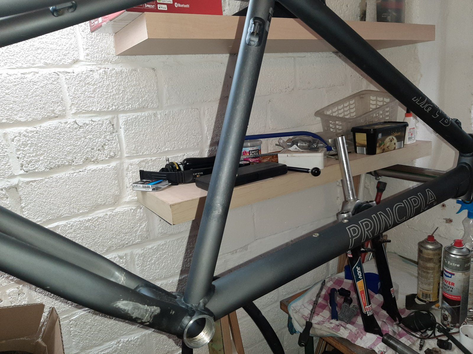

Ja, diese kabeldurchführung hat er. Aber so ausgeblichen und so gleichmäßig glaube ich eher nicht. Mal schauen ob ich heute abend von der farbe ein besseres bild hinbekomme.
So, ich konnte jetzt noch ein paar bilder machen. Gegenüber einer schwarzen sattelstütze bzw. Gabel ist der rahmen grau meiner meinung nach. Neben einem schwarzen mac b rahmen unterschied wie tag und nacht.
Mit ovalem oberrohr und zugdurchführungen.
Also vermutlich das nice and grey. Hat jemand nen farbcode oder so die in etwa hinkommt? Weil ein paar grobe kratzerwollte ich doch gerne ausbessern.

Nice and Grey passt schon.
Problem mit Farbcode ist halt, dass das so ne Art (?) Eloxierung ist und du da nicht einfach mit Lack dran kannst, der würde zu dick auftragen.
Für die generelle Pflege gab es von Principia ne 'Milch', war aber schweineteuer. Ähnliche Erfolge erzielst du mit Vaselinöl (Apotheke) oder Ballistol. Schau dich hier ruhig mal etwas um, es gibt einige Fäden, wo es sich um die Räder dreht.

Danke für die infos. Mit dem lackstift geht es mir hauptsächlich darum am tretlager die spuren der chainsucks etwas auszubessern. Muß ich mal uum lackierer mir die farbe scannen lassen.
