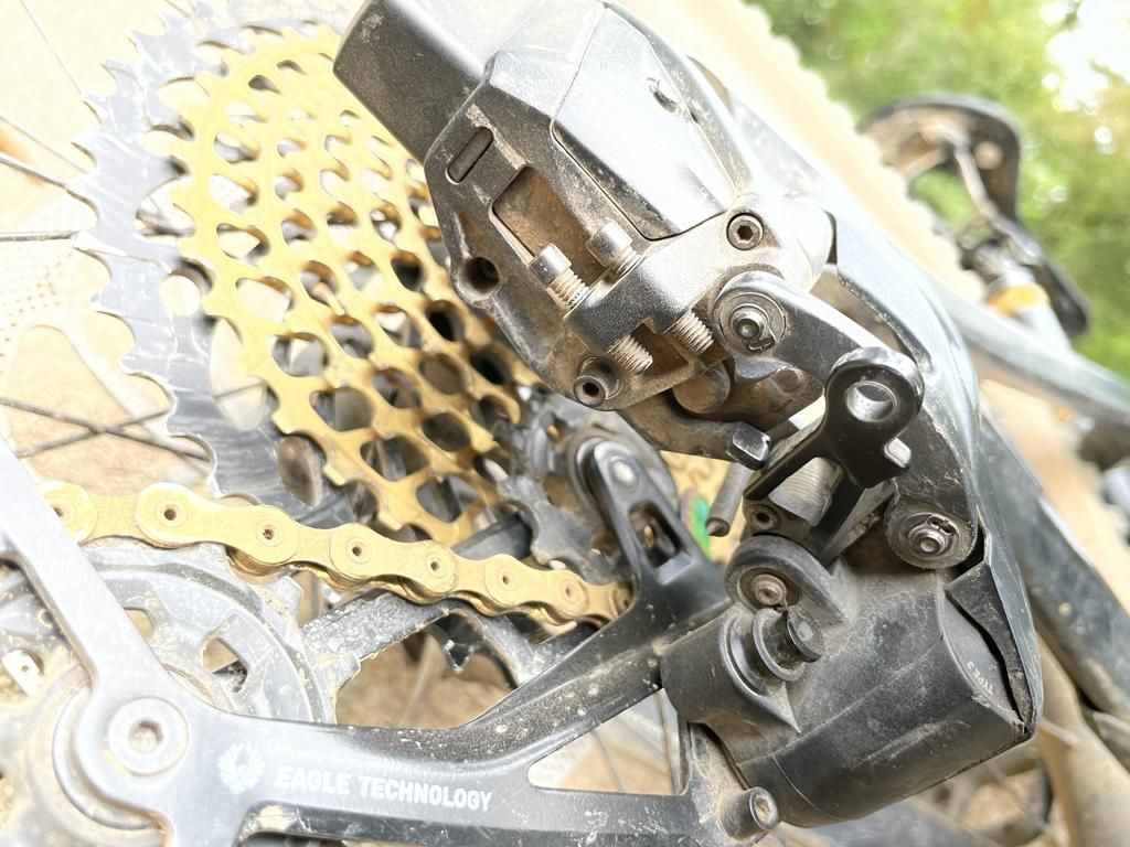

Schaltungen und mein 161 beißen sich echt hart. Das hier ist eine AXS GX die 140 stunden gefahren wurde. Wie meine erste GX AXS hat es diese auf dem gleichen Trail zerbröselt, nur 2 Sektionen vorher ohne Kontakt. Die Bolzenniet oder was auch immer das ist hat es abgeschert. Im DH, ohne Schalten und mit einzelnen Sprints. Wenn dieses Centbauteil eine Ordentlicher Bolzenwäre mit Gewinde und Schraube oder so wäre das sofort gewechselt, aber so? Aufbohren und selbst machen bzw. abwarten ob es ebenfalls ersetzt wird. Aber da die AXS vom 10.09.2021 ist kann es auf gar nix herauslaufen.
Ich find das echt nicht mehr lustig so oft wie mir das Schaltwerk auseinader fährt ohne was zu haben muss ich echt zum Nicolai Nucleon greifen aber das Teil hat einen flaches Sattelrohr :oops:

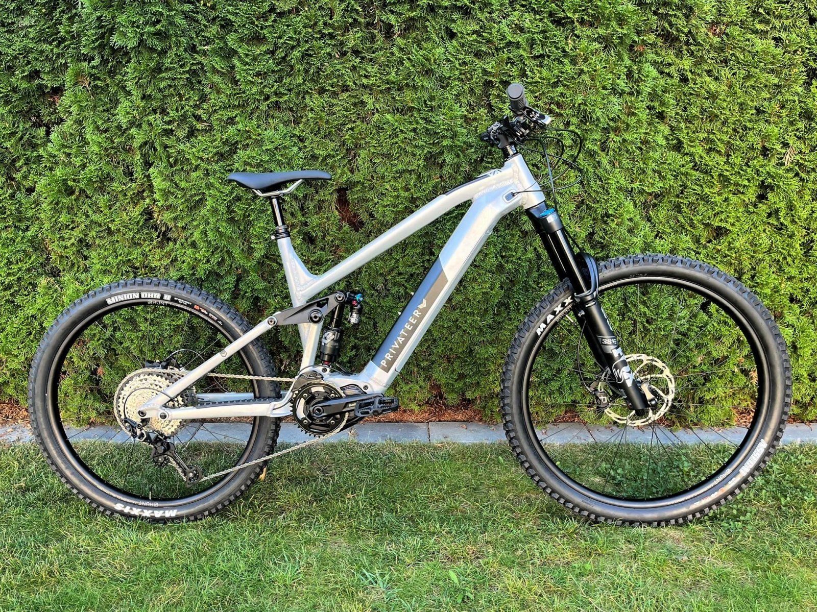

Lange dagegen gewehrt, letztendlich dennoch als sinnvolle Ergänzung angesehen und bestellt...
Laut Privateer, wie bei meinem 161 damals, das erste E161 das nach Deutschland ging.
Paar Sachen wurden mittlerweile schon getauscht und ergänzt.
Mal gespannt wie das Fazit ausfällt wenn mal einige Touren damit runter gespult sind.

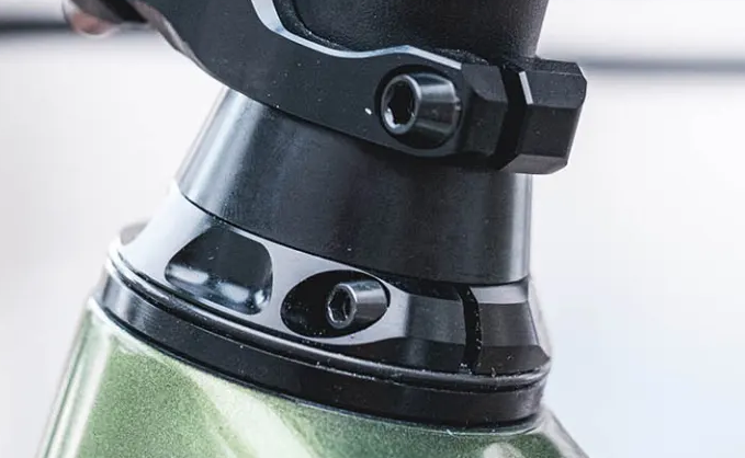

Was ist das für ein Vorbau ?

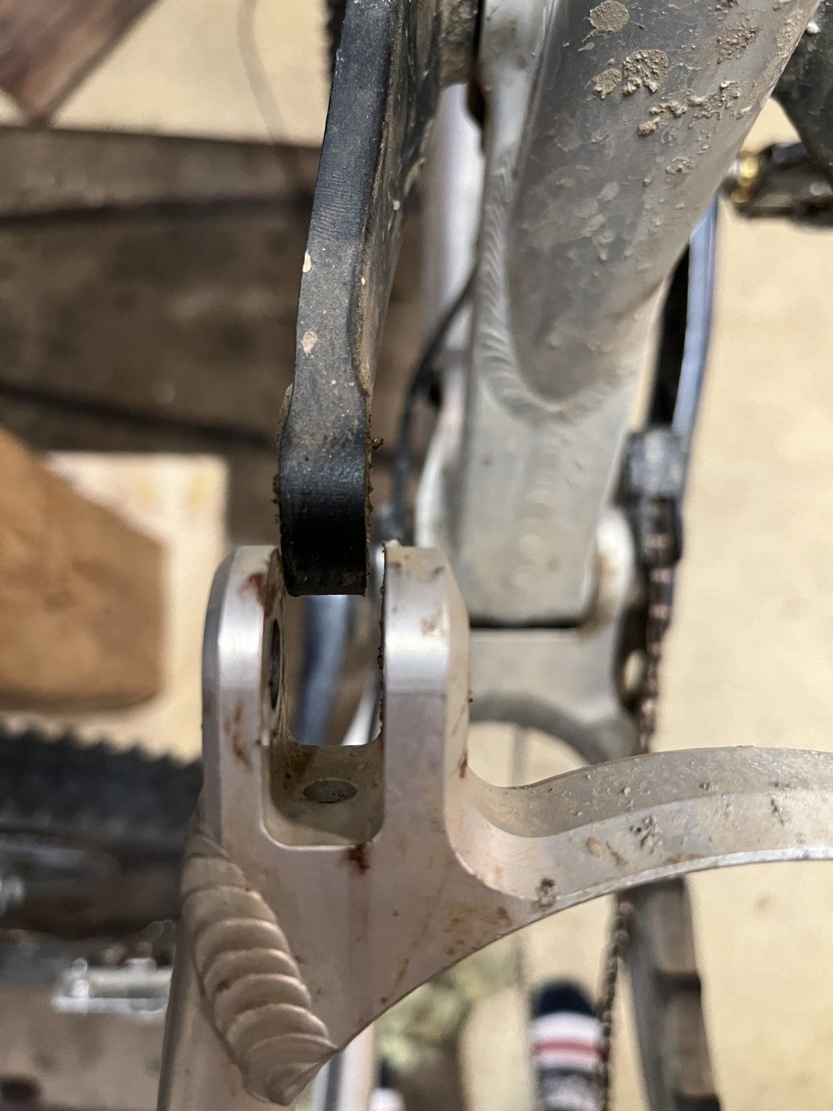

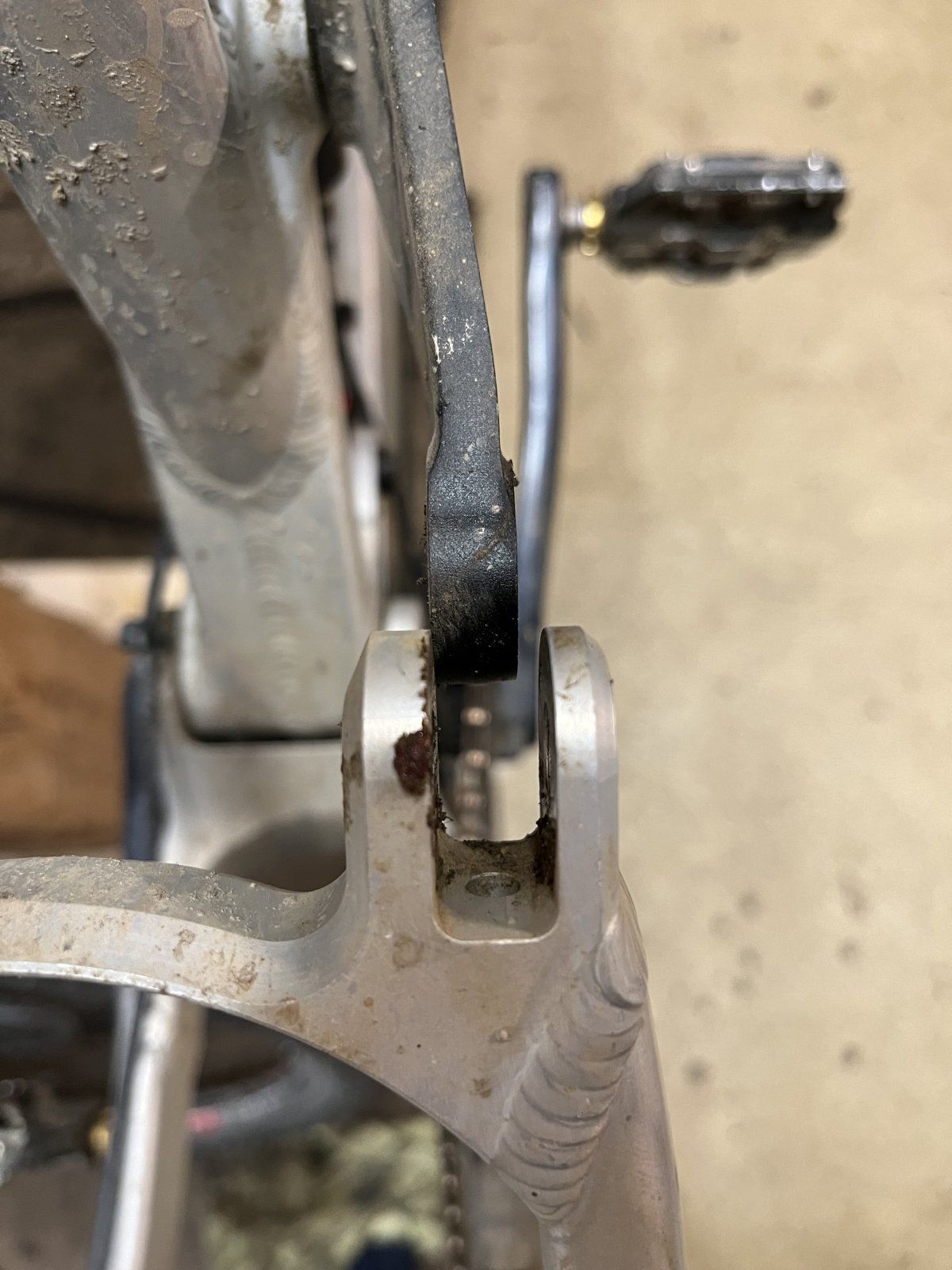

Hallo
Könnte jemand bitte mal kurz die beiden Schrauben von der Wippe und den Sitzstreben aufmachen und schauen ob diese mittig zusammenlaufen.
Ich habe seit geraumer Zeit ein nerviges Knacken oder Knarzen im Rad. Ich habe schon alles getauscht. Von Steuersatz über Lager bis hin zu Gabel um alles auszuschließen. Ich bekomms aber nocht weg sondern nur reduziert, nur um dann nach kurzer Zeit wieder zu knarzen.
Danke
Grüße Matthias
Hatte die tage ein ähnliches Problem......
Ende vom Lied war eine kaputte "Mutter" an der Sattelklemmplatte......
Seitdem ist wieder Ruhe ;)
Vllt hilfts ja :D
Hatte mal aehnlichen Verzug bei nem Canyon DH Bike aus Alu. Kann bei Grossserien Rahmen halt leider vorkommen.
Laufen die Lager an der Stelle noch ok? Falls ja wuerd ich das eher ausschliessen.
Am Rad meiner Frau war mal Sand an einer Lagerstelle, da hab ich mich auch dumm und daemlich gesucht und irgendwann alles auseinander genommen, gereinigt und frisch gefettet. Danach wars weg.
