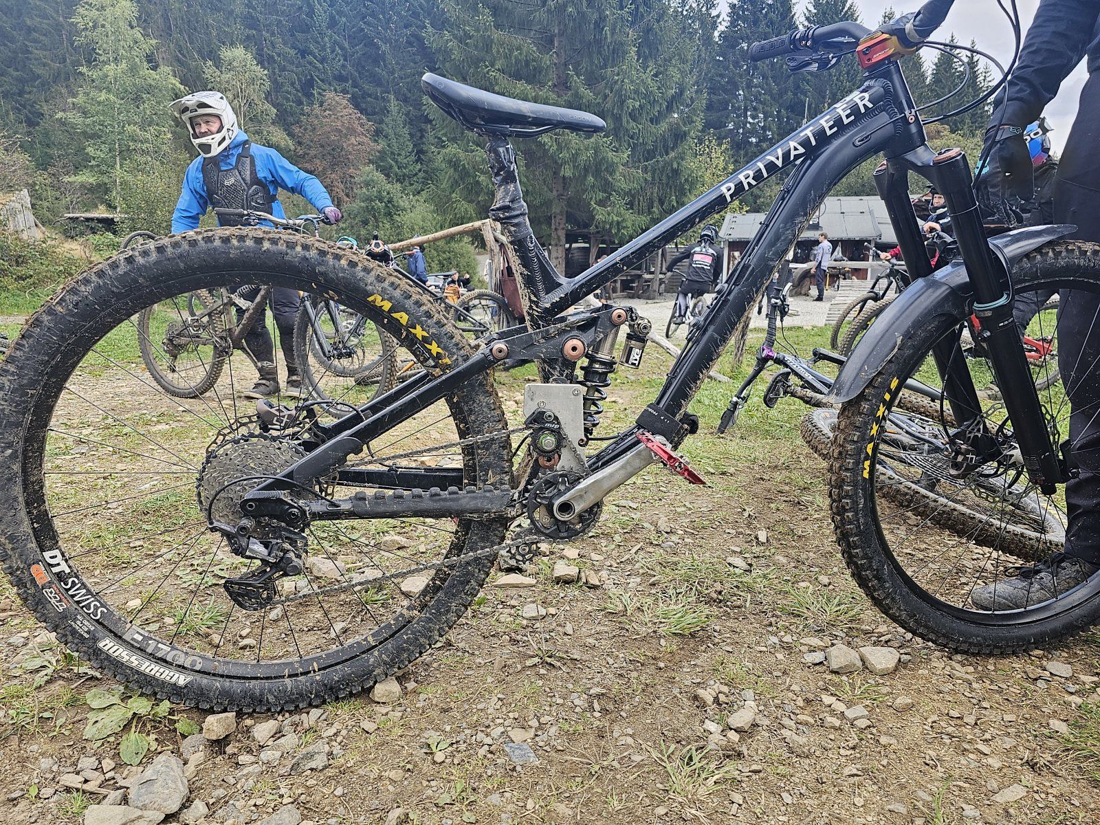

Letztens in Schulenberg gesehen

Das sieht schon ulkig aus, also das gesamt Paket. Weniger Pedalkickback oder was soll hier geschaffen werden? Mein Kickback is auch enorm. Beim Fallen lassen des Bikes dreht sich die Kurbel fast 2 mal Rückwärts. Beim Kollegen mit dem aktuellen Spindrift quasi 0.
Also zu Erklärung, hab mit dem Kerl geschwatzt, der hatte O'Chain aber ständig Probleme damit, Kumpel von ihm hat dann die Idler Position berechnet, der müsste eigentlich weiter hinten sitzen, so hat er jetzt quasi negativ Pedalkickback. Hoffe ich hab das richtig wiedergegeben . Jeedenfalla O'Chain Wirkung in krass

Müsste ich mal fahren um mir das richtig vorstellen zu können.
