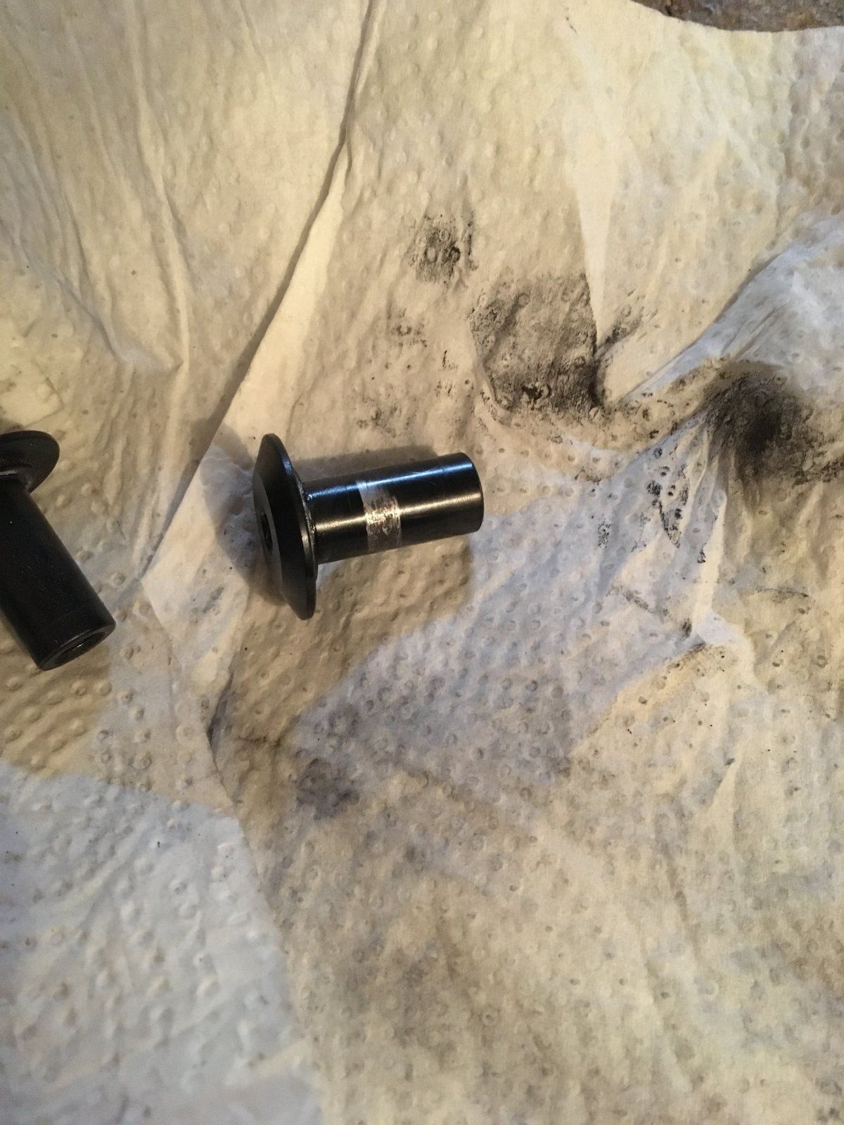

Jemand irgendwelche infos zu den knackgeräuschen. Mein Bolzen schaut trotz Schmierung und regelmäßiger Kontrolle auf spiel so aus ☹️

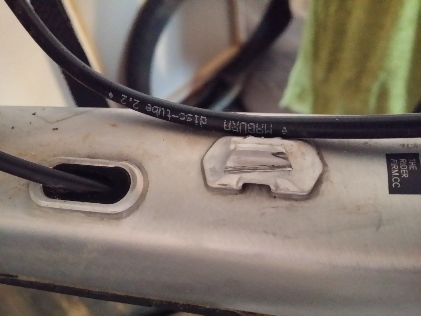

Hi zusammen,
hat von euch schon wer ne gute Lösung für die reibende Schaltzugaußenhülle gefunden? Ich überlege, die an den Drehpunkt zu legen, ist aber ziemlich tight alles.
Bei PB hatte jemand, glaube ich, an den Scheuerstellen die Aussenhüllen mit einem Stück Schlauch ummantelt...nicht schön aber sollte den Zweck erfüllen....
